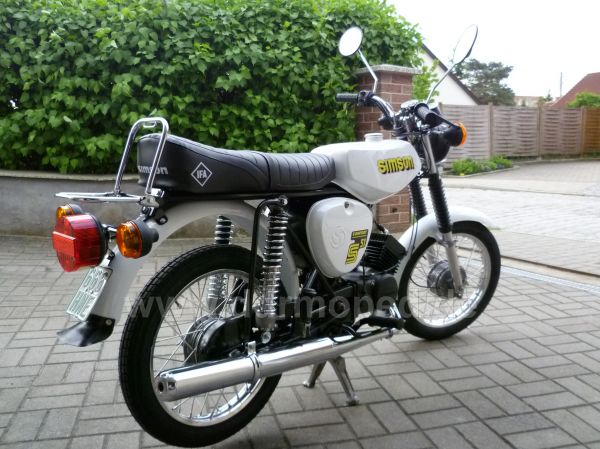

die Seitendeckel, sowie Kopf und Zylinder gut reinigen und dann mit matter Einbrennfarbe für Krümmer o.ä. "lackieren". Wichtig matt, nicht hochglanz!
Der Seitenständer ist bei der Comfort original an dem Fußrastenträger angeschweißt.
Schwierig wird es für dich, die originalen Seitendeckel zu bekommen. Bei diese waren an den "Ecken" nicht rund, sondern eckig wie der Bananentank!
Ich versuche mal ein Bild reinzustellen. Schau selbst!

Geschrieben am: 12.03.2014, 16:53
Beiträge: 13625
QUOTE (Jo Werner @ 12.03.2014, 16:33)
Hallo freddy78,
Jo Werner

Jo Werner
Geschrieben am: 12.03.2014, 18:14
Beiträge: 13
Mitgliedsnummer.: 5761
Mitglied seit: 15.08.2012
....und ich fand sie früher total besch..., wegen der Farbe!

Onkelgartzi28
Geschrieben am: 12.03.2014, 23:29
Beiträge: 1242
Mitgliedsnummer.: 5498
Mitglied seit: 21.05.2012
Es gab aber nur sehr, sehr wenige Comfort, die diese Seitendeckel hatten.

moppedheinz
Geschrieben am: 13.03.2014, 08:23
Beiträge: 68
Mitgliedsnummer.: 6091
Mitglied seit: 30.12.2012
QUOTE (Onkelgartzi28 @ 13.03.2014, 00:29)
Stimmt. Diese Deckel waren auch (warum auch immer) größtenteils an Exportfahrzeugen verbaut. Es gab auch (viele) Comforts mit runden Deckeln.

endurojotsch
Geschrieben am: 23.03.2014, 21:34
Beiträge: 445
Mitgliedsnummer.: 5061
Mitglied seit: 21.12.2011
Hallo Leute,
die kantigen Deckel habe ich an meiner Enduro auch rechter Deckel mit Delle !!!,sie sind niemals in Serie gegangen und waren weder an den Exportmopeds zb. Super80 oder auch an den Inlandmodellen verbaut.Wer sie dran hat hat sie vom Vorbesitzer oder selbst verbaut...oder ihr hattet soviel Glück wie ich meine E2 habe ich mit meinen Eltern im November 1988 im Laden gekauft und die kantigen Deckel waren verbaut...Damals war ich zwar verwundert darüber aber machte mir keine grossen Gedanken darüber, vor ein paar Jahren wurde mir aber die extreme Seltenheit der Deckel bewusst und ich bin stolz sie zu haben. Meine Erklärung das sie damals verbaut waren ist das gerade nichts anderes parat war wie so oft in der DDR,für mich ein Riesenglück... tongue.gif Sie wurden in einigen KFT Zeitschriften vorgestellt aber durch Materialprobleme nicht in Serie hergestellt. Es gab eine 0 Serie zum Test wo aber sehr viel Ausschuß dabei war.
Die gut erhaltenen Deckel wurden von Werksangehörigen mitgenommen und zuhause gut verstaut bis heute wo sie doch öfter bei ebay zu sehen sind.
Die Comfortvariante ist schon sehr selten, aber extrem selten ist die Endurovariante mit Delle thumbsup.gif
