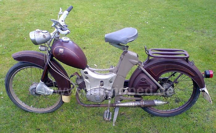

Nachdem ich mich in der Userecke vorgestellt und auch hier schon ein paar Fragen gestellt hab, wird es nun richtig ernst. Am Sonnabend hab ich meinen Moppel das erste Mal mit Werkzeug bedroht (mit einigem Erfolg _clap_1.gif ).
Bevor ich aber vielleicht Unfug mache, hätte ich gern noch einige Hinweise zu den Teilen, die nicht dem Typ SR2E entsprechen.
Um es klar zu sagen: mein Ziel ist NICHT, den absoluten Originalzustand bei Auslieferung vom Werk herzustellen. Ich weiß im Moment das Baujahr sowieso noch nicht. Er ist auf jeden Fall 1972 oder später überarbeitet worden. Der Rahmen ist ein 1972er E. Mein Ziel ist aber, dass zumindest nur SR2E Teile dran sein sollen. Ob es dann die Kombination ab Werk so wirklich gab ist eher nebensächlich.
Auf dieser Webseite habe ich den Zustand mit einer Menge Detailfotos dargestellt. Dort habe ich auch eine Liste mit den auszutauschenden Teilen angefangen.
Gleich mal drei Fragen:
- Der Tacho ist mit 80Km/h doch auf jeden Fall verkehrt?
- Ist der Lenker verwendbar, wenn ich die Abdeckung entferne?
- Was denkt Ihr über die Schmutzfänger?
Ich würde mich sehr freuen, wenn es noch mehr Kommentare zu Falschteilen geben würde.

Hallo Jolana-Uwe biggrin.gif ,
das Meiste hast Du ja schon selber rausgefunden.
Der Sattel ist auch Mofa. Der Tacho auch. Von dem Lenker kann man die Abdeckung nicht entfernen, da die Rohre nicht durchgehn. Der Spritzlappen hinten ist ein Zubehörteil von damals; denselben hab ich am Star.
An den Motor gehört von der Nummer her noch ein Rheinmetalldeckel. Völlig kurios ist jedoch der Kettenschutz, da es der Alte ist, der an die neue Schwinge (die ist bei Dir verbaut) nicht dranpasst. hmm.gif Dort wäre ich an einem Foto mit abgebauten Kettenschutz intressiert.
Grüsse Norbert
Edit: verschliessbare Tankdeckel gabs am SR2 nicht, die kamen später und der batteriebehälter unterm Tank scheint auch zu fehlen.

Hallo Norbert,
danke für die Hinweise. Das Kettenschutzproblem war mir nicht aufgefallen. Von der Farbgebung her nehme ich an, dass er original so dran war. Was passt denn da nicht? Ist es das hintere, demolierte Ende?
Der Tankverschluß ist mir klar, ich suche schon den originalen.
Ist der Batteriebehälter beim SR2E immer dabei gewesen?
Ich mach Dir gern ein Foto mit demontiertem Kettenschutz aber das sieht dann doch ganz normal aus oder nicht?
Richtig, der ist von späteren Simson-Modellen.
Der hier gehört rein: http://www.ddrmoped.de/forum/uploads/post-1-1169248861.jpg
Den Schmutzfänger am hinteren Schutzblech würde ich abmachen. Der vordere gehört auf jeden Fall dran, wurde bei dir aber etwas gekürzt.
Wenn du kein Originalfetischis bist, kannst du den Lenker getrost drauf lassen. Früher gab es zulässige Umbauten für die einzelnen Modelle. Für den SR 2 / SR 2E unter anderem "Einbau des Prägelagers vom SR 4-1". Den Lenker kann man also in gewisser Weise als "original" betrachten. Ebenso das Rücklicht. Es wurde ab Werk nur am Mofa SL 1 verbaut, aber als Ersatzrücklicht für Simson SR 2 verkauft.
Ich weiß ja nicht, was du vor hast, aber ich denke, es wäre überlegenswert einen Rahmen, Federkasten, Schwinge und vordere Felge in Maron zu besorgen und so das Moped im Originallack zu erhalten.

Kann nen Top erhaltenen Federkasten im Originallack Maron anbieten. Mit Linierung. Rücklicht und Sattel würde ich noch tauschen. Der Lampenring ist vom Spatz, lässt sich ohne weiteres tauschen aber ich würd den dran lassen weil einfach cooler aussieht wink.gif
