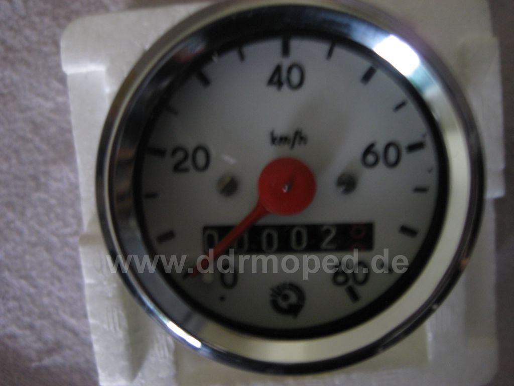

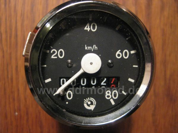

Cool, mein 70er hat nun auch ein Bruder^^ Man beachte, dass der 70er Star ein schwarzen Tacho mit weißer Nadel hatte, wie alle Vögel 1970. Hier kannst du dir auch Anregungen holen. https://www.ddrmoped.de/forum/index.php?showtopic=9736&st=120

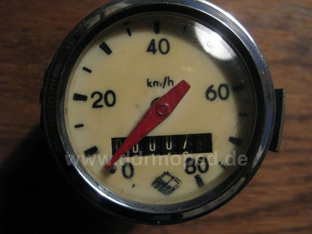

domdey |
Beiträge: 12013
Wenn dieser Tachometer gemeint sein soll, ist die Aussage falsch ! Der kam nicht vor Januar 1971 !
