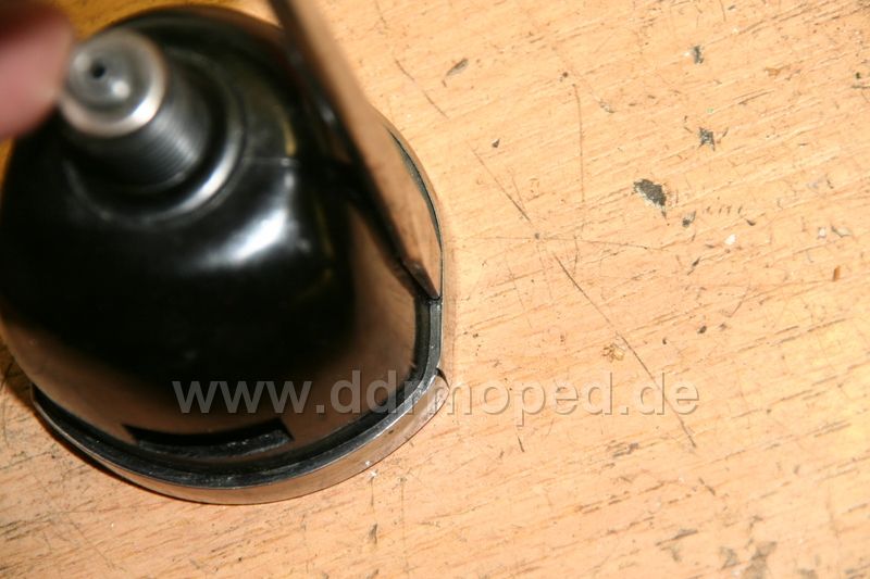

Hier das Foto Demontage. Den Schraubendreher bitte nicht drehn (da werden Knicke ins Messingblech), sonder gegen das Gehäuse sanft hebeln. Also die Klinge komplett nach rechts drücken.Man sieht auch gut rechts unten den Einriss. Wenn man nicht verchromen muss, kann man das von innen weich löten.
Die spätere Montage ist denkbar einfach: Wieder reinfummeln und unter gleichzeitigem, permanenten Druck aufs Gehäuse bekommt der Chromring entweder mit der Hammerfinne ringsrum einige "Schläge" oder man nimmt dafür (unter Zuhilfenahme eines zweiten Mannes oder des Bohrständers zum permanent Drücken) einen kleinen Meissel/Schraubendreher und macht ringsrum einige Kerben.
Das voll ringsrum bördeln ohne Gegenhalt, Spannvorrichtung oder Maschine mit der Hammerbreitseite funktioniert nicht!! Da wird aus dem eh schon Ei garantiert ein nicht Passendes und Grösseres.
Grüsse Norbert

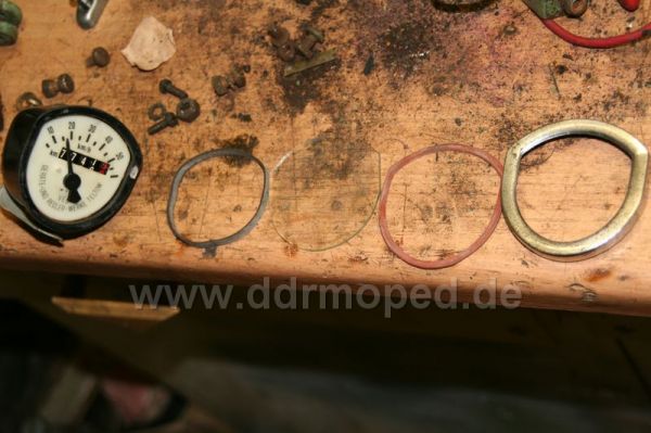

Gerade gut, dass ich so ein Ding in der Mache habe. Von r.n.l.:
Chromring
Dichtgummi (zwischen Chromring und Glas)
Glas
Abstandsgummi zwischen Skala und Glas
Den Chromring kann man kleben (siehe Hille w.o.) oder vorsichtig bördeln. das mach ich. Und dann kommt noch zwischen den fertigen Tacho und Lampengehäuse eine Gummidichtung ähnlich Nr. 2 v. rechts. dann muss der Abstand passen!
