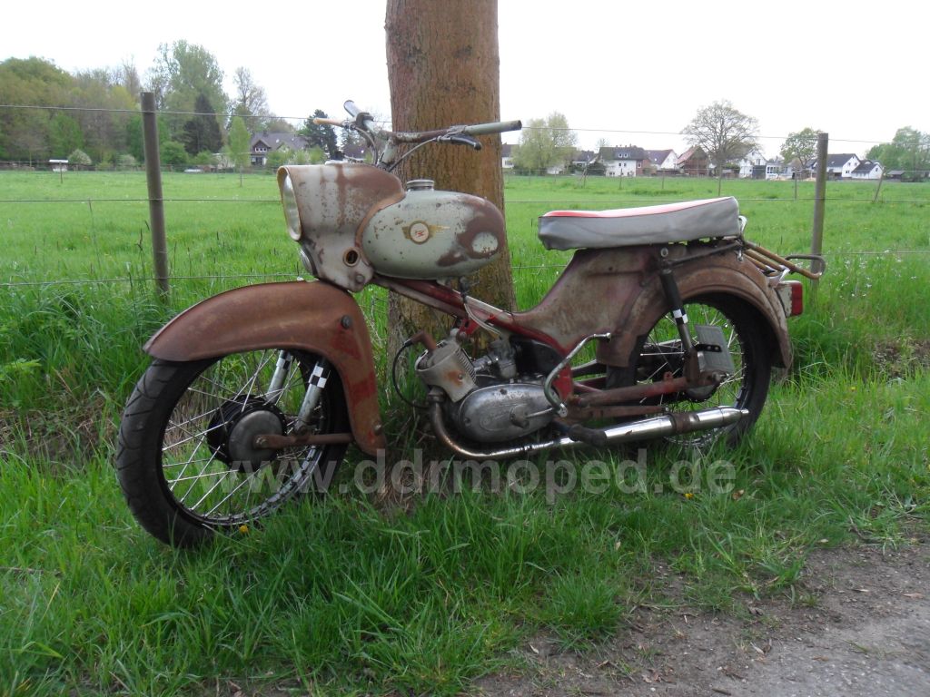

Nachdem sich Rush getraut hat, seine Ratte hier im Forum vorzustellen, wage ich jetzt auch den Schritt.
Am Anfang des Jahres hatte ich das Glück, einen 68er Star zu erwerben. Wie immer war es ein absoluter Zufall, dass mir dieser Vogel zugeflogen ist.
Da ich immer die Kleinanzeigen in der Gegend checke, bevor ich meine Eltern in Sachsen besuche, wurde ich auf ihn aufmerksam. Obwohl ich schon der hundertste Anrufer war, konnte ich ihn mir sichern und wärend meines "Heimaturlaubs" dann abholen.

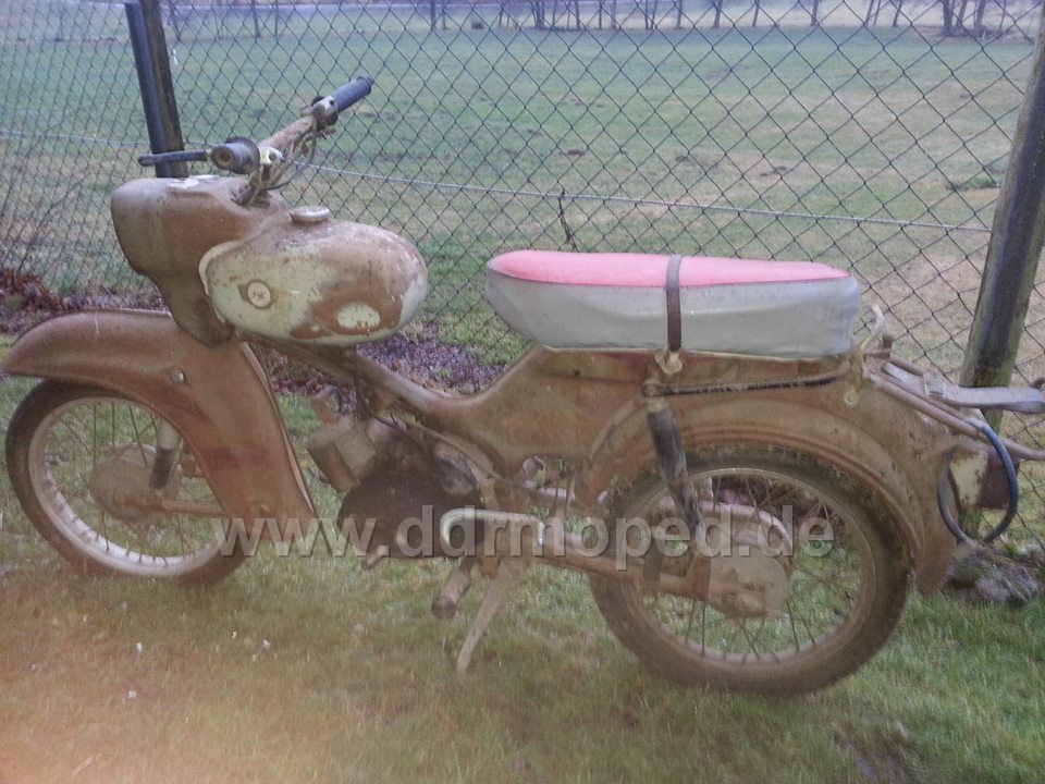

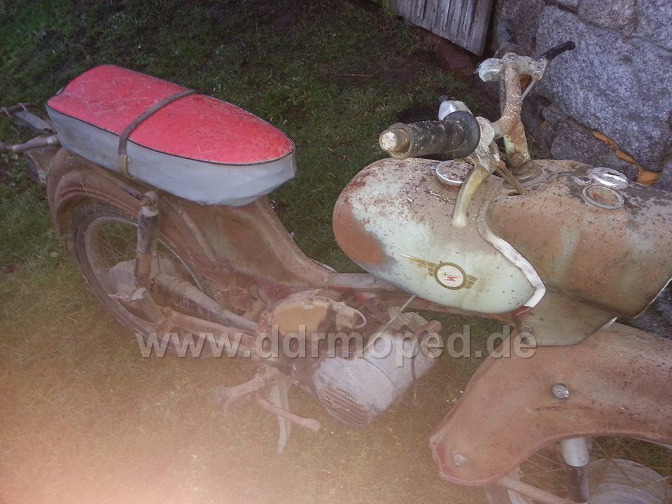

Laut Aussage des Verkäufers stand der Star seit ca. 20 Jahren in einem nassen Schuppen und der Vorbesitzer hat ihn auch nicht sehr gepflegt dort abgestellt. Staub, Rost, Dreck, Öl, Hühnerscheiße, ... waren das geringste Übel.
Hinzu kam noch:

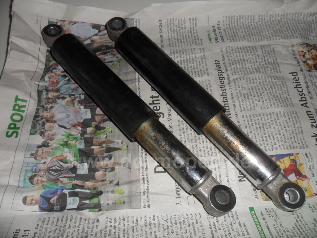

- defekte Stoßdämpfer (sind beim Ausbau auseinander gefallen)

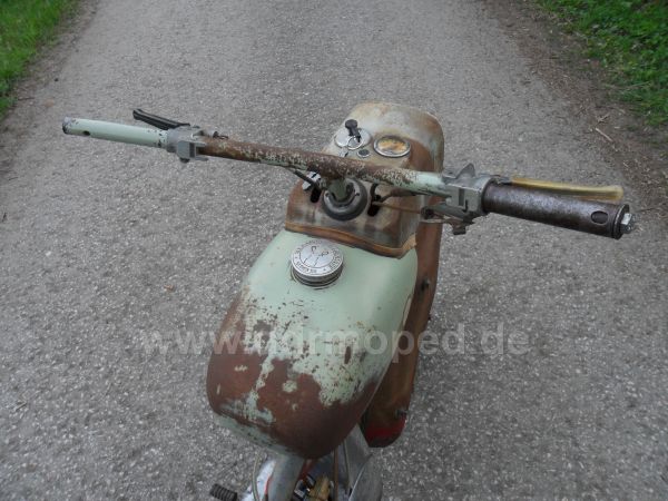

- Griffgummis bröckelig
- zerbrochenes Sitzbankblech
- Batteriefach nicht mehr vorhanden ( blink.gif einfach weggegammelt)
- verbogener Gepäckträger
- Kettenkasten zerbrochen
- verbogener & festgerosteter Fussbremshebel
- VIELE Beulen und Rost
Horrido Stefan

Anfangs wollte ich ihn zerlegen und einfach nur ne schnelle Mark damit machen. Aber das Gesamtbild hat mich dazu animiert, in so zu lassen und einfach nur einmal zu überholen.
Nach einer Woche putzen und schrubben lief er dann auch wieder.

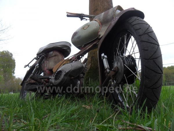

Den solltest du an den Stellen,wo der Lack noch rot ist, etwas anschleifen und ne UV-Lampe drauf richten. wink.gif
Sieht echt sehr stimmig alles aus . Du könntest für hinten eine Schwalbenschwinge besorgen und würdest durch die tiefer liegende Aufnahme mit Originalen Stoßdämferne auch so tief kommen . Du hast nur viel mehr Federweg . Dafür ist die Schwalbenschwinge aber auch 2cm länger und das wird echt knapp hinten .

Aber die Gesamtoptik ist quasi von allein entstanden. Ich hab ihn nur zerlegt, gereinigt, defekte Sachen repariert und Unrettbares ausgetauscht.
Ein bis zwei Baustellen gibt es aber noch. Beim Fussbremshebel muss noch ne Lösung her und nen paar passende Seitenbleche such ich auch noch. ABER: Eile mit Weile!
Die hinteren Stoßdämpfer sind eben mit dem Boten gekommen. Sind die gleichen wie vorn und von nem SOLO 712. Haben ne Gesamtlänge von 25,5cm und sind recht straff. Wenn sie trotzdem durchschlagen packe ich noch nen paar Federwegsbegrenzer rein.
Den Ständer hab ich in der Bucht geschossen. Klick
