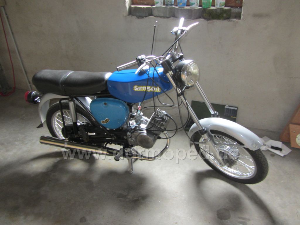

Hi, ich habe mir in den letzten ca 1,5 Jahren eine Simson S50N zurechtgemacht die ich euch gerne vorstellen möchte da ich in dieser Zeit immer mal wieder bei Fragen hier im Forum gestöbert und entsprechende Antworten gefunden habe Am 12.09.12 habe ich die Gute in schlechtem Zustand von meinem Nachbarn gekauft. Sie stand dort schon einige Zeit und sah eher bescheiden aus. Ich habe bis dahin noch kein Mokick, Moped oder Mofa besessen, wollte mir aber eben entwas entsprechendes zulegen um im Sommer auf unsere Wiesen fahren zu können. Ich hatte zuvor auch versucht intakte Maschinen zu kaufen, dies scheiterte aber zweimal an den Verkäufern...
