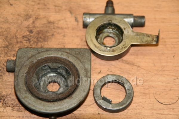

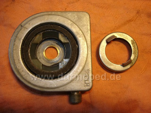

Da ich als bundesweit Tätiger ja zwei Feiertage habe (einen heute, einen morgen) hab ich Dir zu später Stunde ein Foto gemacht. Beide Tachoantriebe. Der linke untere ist der Neuere, zu dem die rechts daneben liegende Staubkappe gehört. Die beiden hochgebogenen Nasen nehmen den Innenring in den Aussparungen mit.
Ich hoffe, Du verstehst das Bild und alle anderen verzeihen mir die keimige Werkbank( Holz schleifen...). laugh.gif
Grüsse Norbert

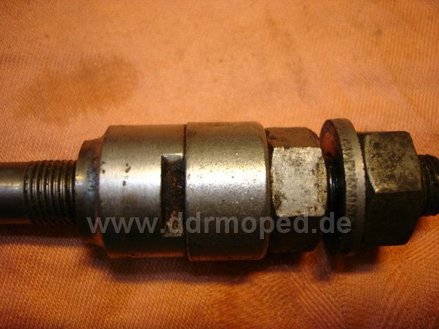

Geschrieben am: 04.11.2007, 18:54
Hallo Joachim,
hier nun die Reihenfolge im Bild. Blick auf die linke Vorderachsenseite von unten, ohne Tachoantrieb:

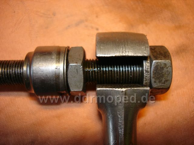

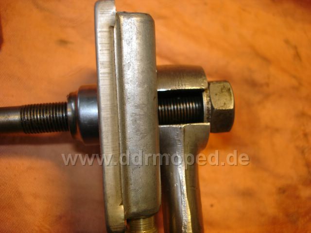

Geschrieben am: 04.11.2007, 18:55
und nun mit Tachoantrieb:
Geschrieben am: 04.11.2007, 19:00
Der Aufbau ist überall gleich. Einzige Ausnahme ist hinten links. Da gehört als Abstandshalter noch ein Zwischenring hin.

Hier noch ein Bild von einem fast neuen Tachoantrieb und dem Mitnehmer. Müsste hier gut zu sehen sein, wie es funktioniert.
Jürgen
