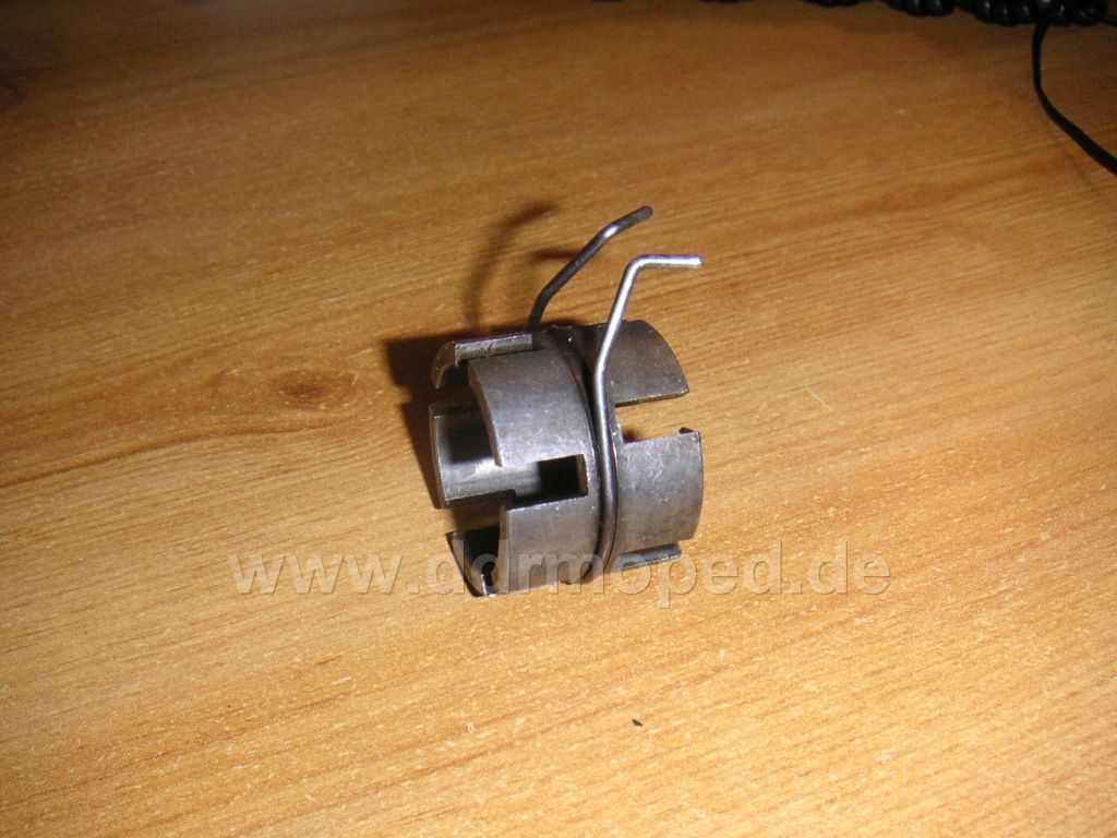

JUHUUUU
Habe heute die ganze Garage auf den Kopf gestellt und bin fündig geworden!
Seht selbst, eine wunderbare Feder. Ich finde die schönste Schleppfeder, die es überhaupt je gegeben hat. biggrin.gif laugh.gif thumbsup.gif

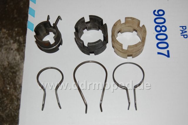

Geschrieben am: 11.11.2007, 19:19
Beiträge: 8109
ich habe mich zu den Rollenkäfigen und den Schleppfedern mal bei einem Profi kundig gemacht und muss heute Einiges von mir korrigieren, was ich weiter oben geschrieben habe.
Es gibt also drei Varianten (von links nach rechts), 1. Variante SR 1 mit kleineren Rollenkäfig und drei Rollen je Seite, 2. Stahlkäfig mit 5 Rollen, und 3. der Miramidkäfig vom SR 2E. Jeweils gehört eine unterschiedliche Feder dazu.
Jürgen
