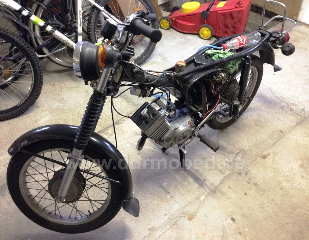

Den Motor hat er wohl schonmal angetreten und sie soll wohl gut laufen. Als er mir es zeigen wollte, passierte nichts ph34r.gif

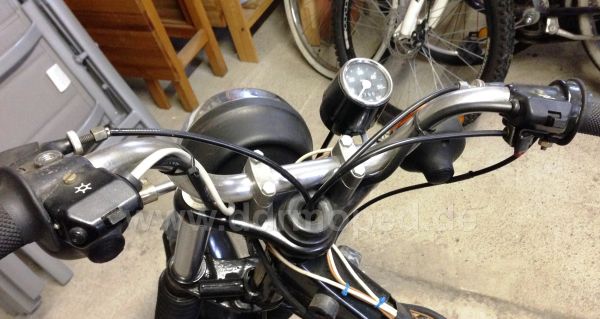

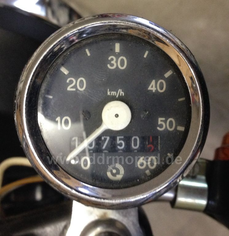

Ist der Tacho der richtige? Wie sieht's mit den Schaltern aus?

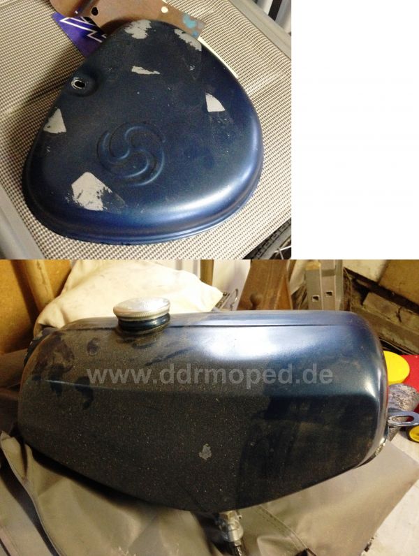

Das Lackset hat der/die Vorbesitzer ein paar mal übermalt. Nach ein bisschen Anschleifen kam die Ursprungsfarbe billiardgrün zum Vorschein. In diese sollen sich die Teile wahrscheinlich auch wieder verwandeln. Er wollte sich sofort ein Nachbau-Set kaufen, ich riet ihm aber erstmal ab. rolleyes.gif

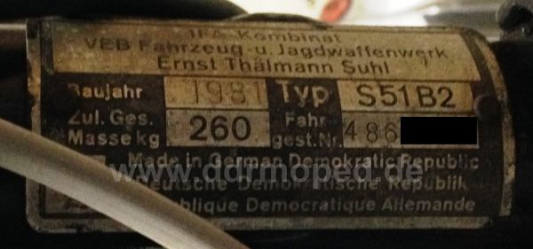

Hier noch das Typenschild.
Ist euch irgendwas aufgefallen, was nicht baujahrskonform ist? Was würdet ihr an so einem Fahrzeug (stand wohl ein paar Jährchen im Schuppen) definitiv erstmal überprüfen?

Also die Lenkerarmaturen sind vom S50. Der Tacho eigentlich auch, aber bei den frühen S51ern wurden die auch noch verbaut.
Der Colaflaschentank ist nicht original - da bin ich mir aber nicht 100% sicher. Obwohl so die Spritversorgung sicherlich nie abreißt, wenn der Fahrer drauf sitzt. "squeeeeze" tongue.gif

Die Abzieher sind am Tank die alten mit der IFA-Raute würde ich mal sagen.

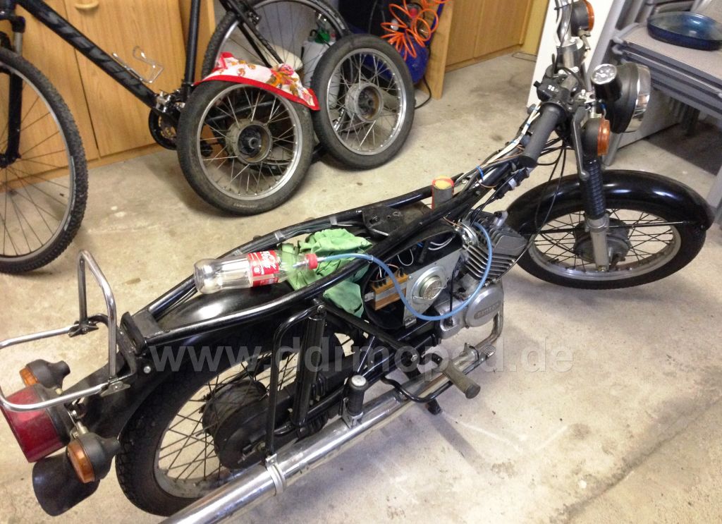

ich hab auch noch was gefunden wink.gif :
- Rücklicht, da muss das kleinere runde dran.
- Kotflügel, die müssten silber sein
- Stoßdämpfer hinten, ich bin mir nicht genau sicher aber ich denke der B2 hatte die Stoßdämpfer mit den schwarzen Spiralfedern oben, wie auf dem Bild -> http://www.ddrmoped.de/forum/uploads/big/p...5201224_big.jpg
Geht der Tacho nicht nur bis 60?
Bei den frühen S51ern ging er bis 80 und dan bis 100.

@mathis: Der hier geht bis 60. Aber du hast recht, für die S51 würde das ja eigentlich keinen Sinn machen. Also einen mit Einteilung bis 80

Tacho muß der große mit Cromring, und die Stoßdämpfer mit Vercromter Feder.
- Lenkerschloß fehlt
- Die Blinker sind nicht die originale, die sind schon die neueren
- der hintere Blinkerhalter ist verkürzt und wurde umgekehrt befestigt
- Kotflügel sind orignell silber lackiert
- die Verkabelung wurde komplett gewechselt, Kabelbefestigun(en) fehlen
- die Handgriffe sind nicht die originale, (gehört Schwalbe und S50 vor 1978)
- Handhebel (Bremse) ist falsch
- Schalter am Lenker sind vom S50/Schwalbe. S51B2-4 bekam orignell schon der Kombischalter
- hintere Stoßdämpfer sind auch falsch (sind für N Modelle) --> schon früher erwähnt
- auch Reifen stimmen nicht (wurde Electronic mit K30 gebaut)
- Tacho ist falsch (wurde früher erwähnt)
- Schalthebelgummi fehlt
- Kerzensteckerkabel ist zu lang
S51B2-4 (Electronic) Farbe Billardgrün (war zu dieser Zeit charakteristisch) 1981 bekam kleine (gelbe!) Simson Wasserabziehbild mit Ifa Raute.
mfG: Peter
