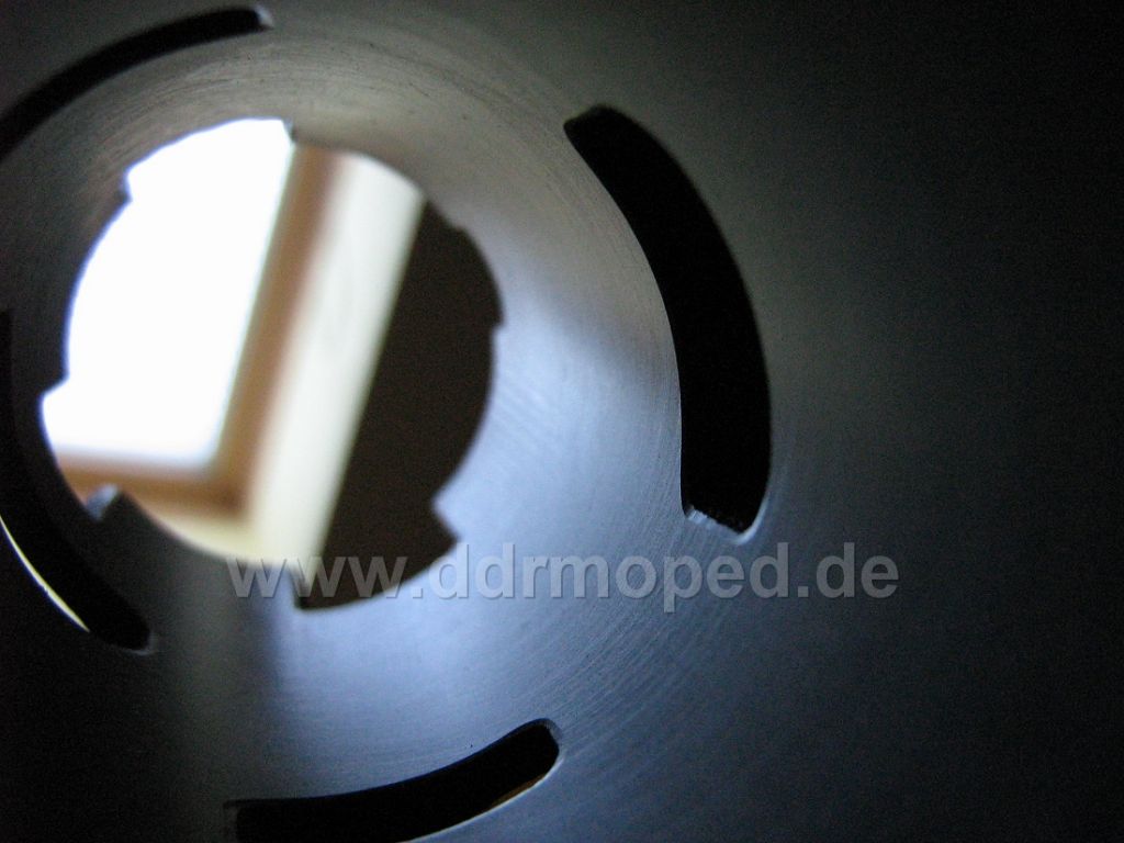

Beiträge: 3467
Mitgliedsnummer.: 2144
Die Verarbeitung des Zylinders macht einen sehr guten Eindruck. Alle Kanten sind gebrochen.Beim Einlass eigentlich unnötig, aber bei den anderen schon nicht verkehrt. mfg Toni

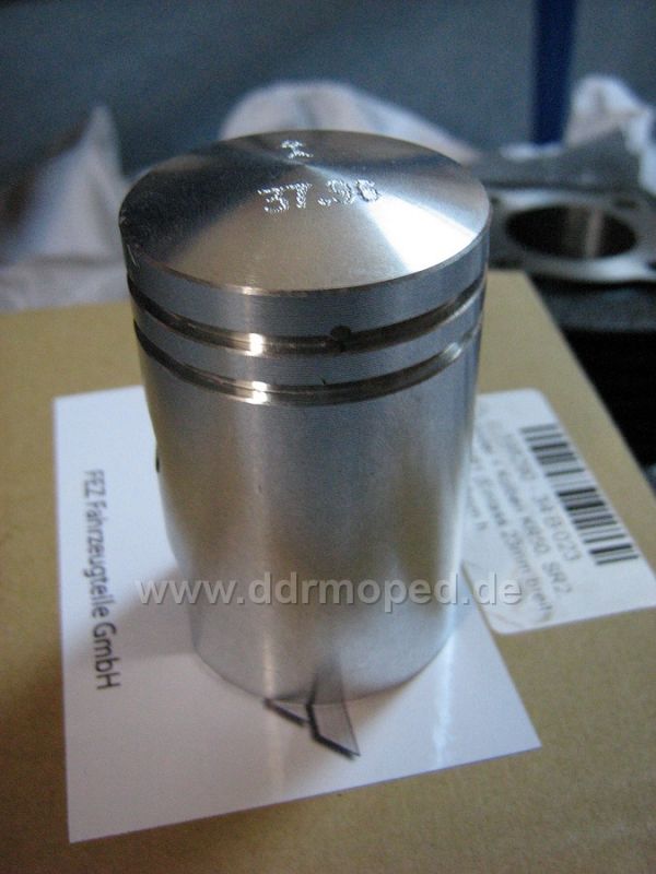

Beiträge: 3467
Den Kolben sollte man womöglich lieber nicht verwenden. Traue dem Material nicht so recht. mfg Toni
