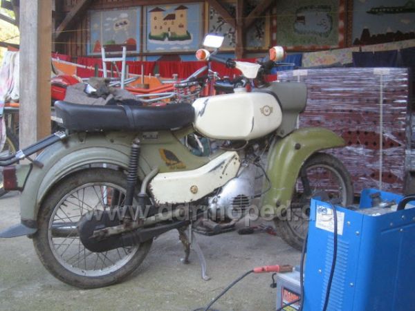

Ein Jahr ist seit meiner Anmeldung hier vergangen und ich fahre nun seit 9 Monaten selber Simson. In meiner Vorstellung hatte ich angekündigt, bald den Habicht meines Bruders hier vorzustellen. Aus "bald" ist dann ja wohl nichts geworden, dafür hat mein Bruder ihn mir nun geschenkt _clap_1.gif
Zur Vorgeschichte des Mokicks: Mein Bruder kaufte ihn 2010 in Thüringen, seitdem kämpfte unsere ganze Familie dafür, den Motor in Betrieb zu halten laugh.gif Damals sah er so aus:

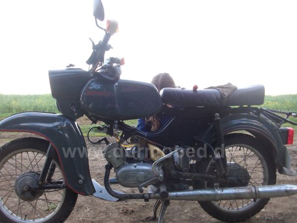

Als der Motor dann endlich einwandfrei lief, wurde das Mokick im November 2012 gestohlen sad.gif
Ein halbes Jahr später wurde der Dieb zwar gefasst, allerdings hatte er bis dahin schon das aus dem Habicht gemacht cry.gif

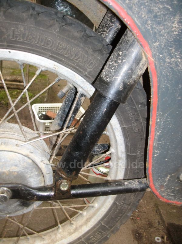

Außerdem muss der Kabelbaum gewechselt werden, da der Dieb alle möglichen Kabel durch gekniffen und raus gerissen hat.
Ein weiteres Problem habe ich gestern erst entdeckt (Bild).
