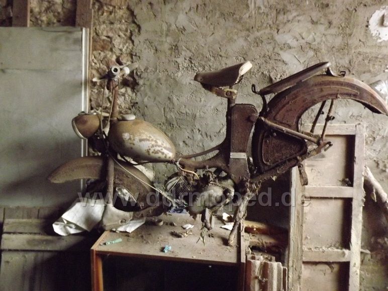

Ich hab die ganze Zeit überlegt ob ich hier schreibe. Esv sind ja doch sehr viele hier die nur das Original akzeptieren und ich weiß nicht ob ich dicht genug an das Original herankomme. Aus knapp 3 SR2E will ich nun einen fahrbaren machen.
Hier der Erste. Fahrgestellnummer: 988426 Rahmen leicht gerissen Motornummer 1014547.

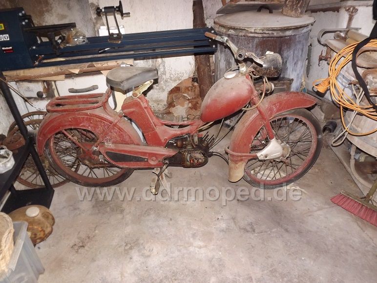

So hier der knappe 2.
Fahrgestell 214352 Motor 417509 Bj.: 195x

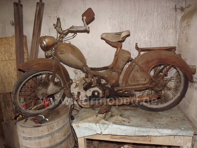

Und hier nun der, den ich wieder aufbauen möchte.
Fahrgestell E 1144315 Motor: 923578 Bj.: 1969

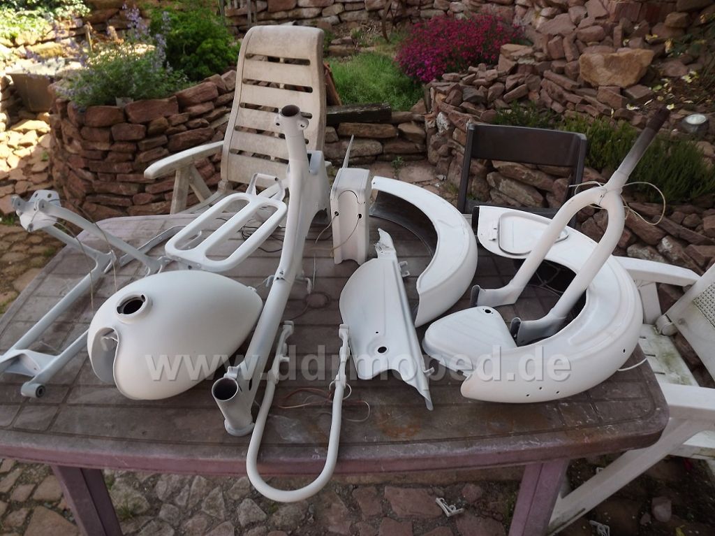

So nun bin ich ja schon einige Zeit am arbeiten. Zerlegt sind alle drei der Motorblock der wieder eingebaut wird ist gesäubert. Das Vorderrad ausgespeicht und polliert und der Rahmen schon mehrfach geschliffen, gespachtelt und gefüllert. Noch ein bis zwei mal dann kann das lackieren beginnen. Geplant ist Hammerschlag grün.

Ich denke er hat nur die ersten 2 Bilder vertauscht, also das der 2te der 57er ist wink.gif
Onkelgartzi28
Geschrieben am: 11.06.2014, 13:23
Beiträge: 1242
Mitgliedsnummer.: 5498
Mitglied seit: 21.05.2012
Das denke ich auch. Ein 62er hat das Typenschild nicht mehr unterm Federkasten, sondern am Steuerrohr.

Die Fachleute haben recht. Ist ein Dreher bei den Bildern. Aufgebaut wird aber der 69er der da in Maroon handgepinselt war sah auch nicht mehr schön aus. Er bekommt aber die alufelgen von dem 62er.

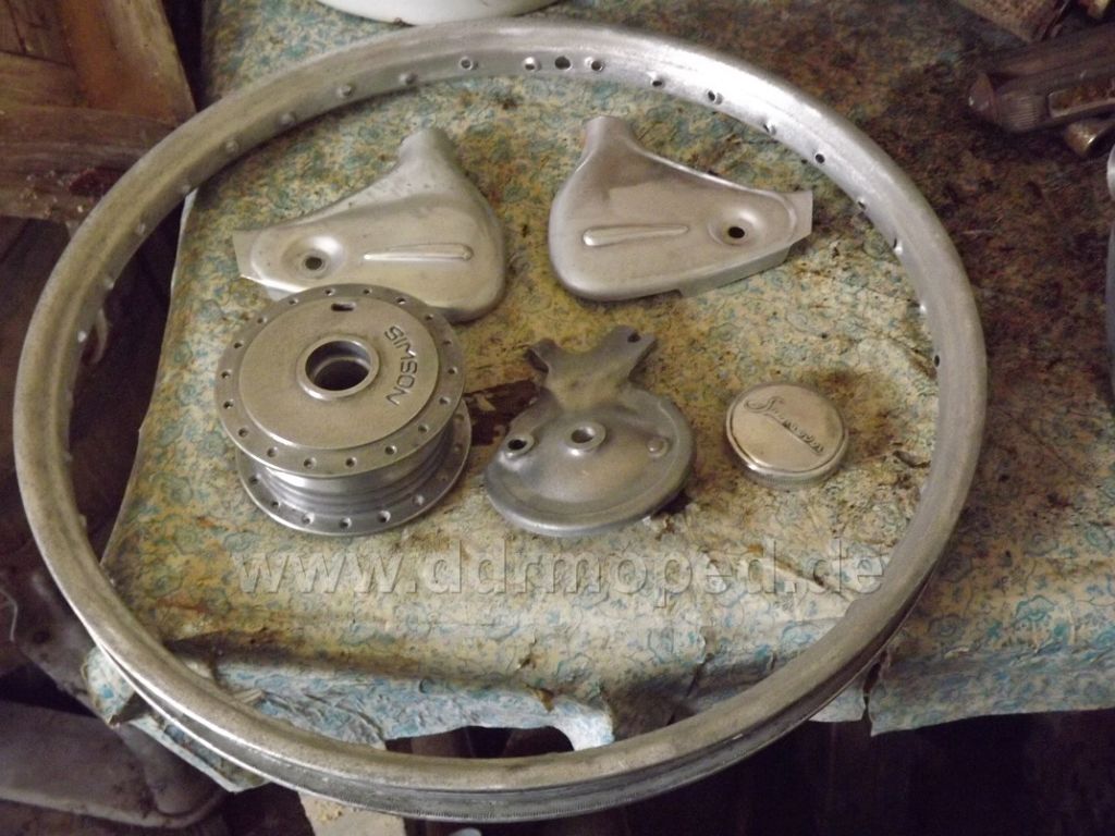

Hallo Norbert
Vielen Dank für den Hinweiß, aber die einzigen Bauteile die von einem anderen SR stammen, sind die Räder mit den Alufelgen. Außerdem hab ich doch Deinen Fred über den Aufbau eines SR2 gelesen rolleyes.gif und werde vor dem Lackieren einen Probeaufbau vornehmen.
Lutz
PS. Damit keiner denkt ich sitz hier nur faul rum, noch ein paar Fotos von den Aluteilen.

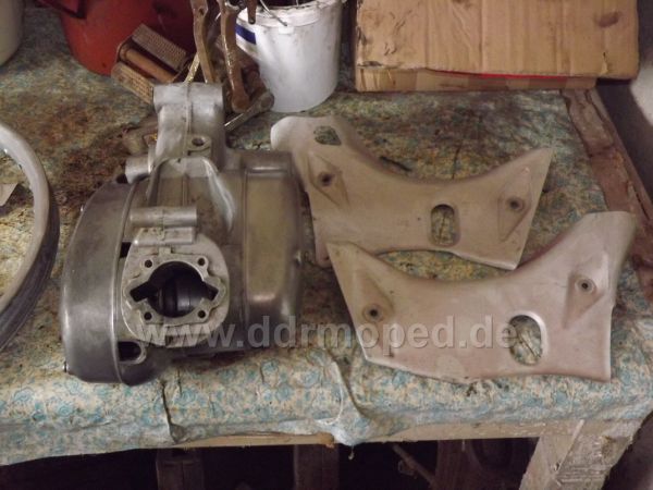

Mopedmobbel
Geschrieben am: 12.06.2014, 13:28
Beiträge: 8
Mitgliedsnummer.: 7286
Mitglied seit: 12.04.2014
Und noch ein paar Teile. Das Motorgehäuse ist aber noch leer. Ich brauche erst noch Kolben und Zylinder und will ihn erst zusammenbauen wenn ich alles komplett habe.
