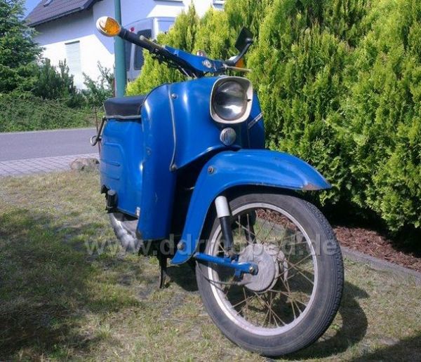

Hallo Leute, nachdem ich nun einige Jahre weg war von der Materie "Simson Moped", habe auch ich den Weg wieder zu den wichtigen Dingen im Leben gefunden Vor ein Paar Wochen kam mir zufällig eine KR51/1 des Baujahres 1969 ins Haus, nachdem ich sie angeguckt hatte, musste sie auch gleich mit - Liebe auf den ersten Blick Nun habe ich folgendes vor: Es soll kein Fahrzeug für nen Ausstellungsraum werden, sondern wieder ihrem Ursprünglichen Zweck zugeführt werden, nämlich den Besitzer von A nach B zu bringen. Gestern überkam mich auch schonmal der Kaufrausch, und ein bisschen Kleinkram und zwei gute K35 Reifen von Heidenau wurden bestellt. Überlegungen stehen an, die störanfällige Unterbrecherzündung (Verbrecherzündung? ) gegen eine modernere, zuverlässigere Zündung verbauen will, eventuell VAPE (Erfahrungsberichte???) Der Lack ansich ist eigentlich noch recht ordentlich erhalten, jedoch haben sich über die Jahre einige Kampfspuren angesammelt. Bevor ich hier anfange eine Pfusch-Ausbesserung zu betreiben wird die Schwalbe über kurz oder Lang neu lackiert! Natürlich aber wieder in der Originalfarbe "Blau" Ich werde hier nach und nach über meine Arbeitsfortschritte berichten und euch ggf. mit Fragen löchern

Hallo, schönes Schwälbchen. Ich finde, der Lack sieht doch noch top aus, mit Politur schön aufmöbeln, die paar Roststellen mit Owatrol behandeln, fertig. Eine Neulackierung wäre hier schon fast Frevel und rausgeschmissenes Geld. Genauso die Vapezündung. Meine Eltern und auch ich sind zu DDR-Zeiten jahrelang mit der "unzuverlässigen" Unterbrecherzündung unterwegs gewesen-ohne Probleme. Genauso heute noch. Ich versteh nicht wie man hunderte Euros für ne Vape ausgeben kann. Naja, jedem das Seinige, wie dem auch sei, überleg dir das nochmal mit der Neulackierung, du nimmst dem Vögelchen die Seele (ich weiß, ist eigentlich Quatsch aber ich empfinde es immer so)

Hallo Leute, Danke schonmal für euer Feedback! Im großen und ganzen bin auch ich ein Freund davon, den Ursprungszustand zu erhalten. Optisch wird das auch bei der Schwalbe der Fall bleiben, wenngleich auch mit Neulack! Neulack? Warum das denn? Ganz einfach, das Moped ist mittlerweile fast 50 Jahre alt, und der Lack ebenso. Er ist Stumpf, und hat gerade durch teilweise Rostfraß (Besonders am Heck/Panzer) doch schon ordentlich Federn lassen müssen. Das Knieblech ist, sicher aufgrund eines Sturzfluges des Vorbesitzers, etwas lediert, hier muss definitiv ausgebeult, Rost weggeschliffen, gespachtelt und lackiert werden, da führt kein Weg dran vorbei. Der Panzer ebenfalls, dort muss auch gerade Rostmäßig was passieren! Schutzblech vorne sieht man ja auf dem Bild hier auch, da ist ebenfalls Bedarf. Wenn man den Originalzustand erhalten kann, finde ich das sehr lobenswert, aber das Verhältnis muss stimmen. Ich möchte ungerne in die Roststellen investieren, teilweise nachlackieren um dann ein Flickenteppichmoped zu fahren, was aus 5 verschiedenen blautönen besteht. Dafür habe ich vor zu viel Geld zu investieren (Gerade Kapitel VAPE, etc...). Derzeit macht sie ja leider etwas Probleme, meine kleine: Seit dem es so brühend heiß ist, muckt sie nach längerer, kontinuierlicher Überlandfahrt (15 km) rum, nimmt dann nachdem ich einmal nach der Strecke das Gas weggenommen habe kein Gas mehr an, läuft nur noch im Standgas und nimmt keine Drehzahlerhöhung mehr an. Nachdem sie dann 3 Minuten stand habe ich einmal angekickt und schon war sie wieder da, als wenn nie was gewesen wäre. Nach dann erfolgter Fahrt von 150m dann wieder das selbe Spiel, nachdem ich die Rolle einmal losgelassen habe, nimmt sie wieder kein Gas an.... Es ist ja zum Mäuse melken... Ich glaube eigentlich nicht das es das altbekannte Hitzeproblem der Verbrecherzündung ist, das hatte ich damals bei meinem S50, und da hat es sich ganz anders angefühlt... Die lief damals dann gar nich mehr, während mein Schwälbchen im Standgas ganz normal läuft, wenn ich an der Rolle drehe dann stottert sie rum als wenn sie wollte, aber nicht könnte... Hat jemand hier vielleicht Abhilfemaßnahmen (Außer dem Einbau einer VAPE )
