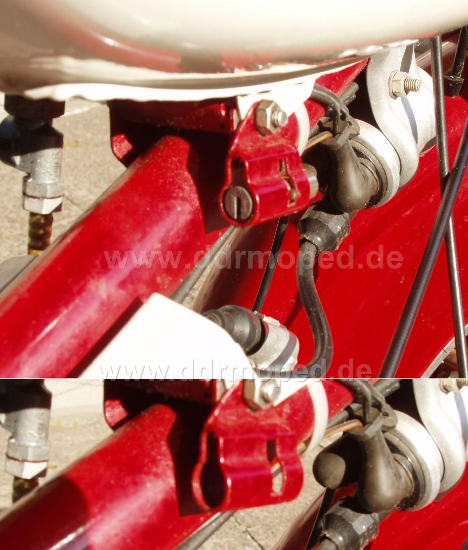

Wenn der Starrahmen wirklich Schrott ist, würde ich mir aber trotzdem Teile wie Auspuffausleger, Fußastenbrücke (oder verbliebene Teile davon) oder z.B. auch die Lenkschloßhalterung und den Bereich mit Rahmennummer und Typenschld rausflexen und beiseite legen. Man weiß nie, ob man's nochmal braucht.
Aus der Lenkschloßhalterung kannste dir z.B. ein Aufbewahrungsfach für dein Lenkschloß bauen, wo es dann immer reinkommt, wenn du mit dem Moped fährst. Dann kommt dir das Schloß nie abhanden. wink.gif
