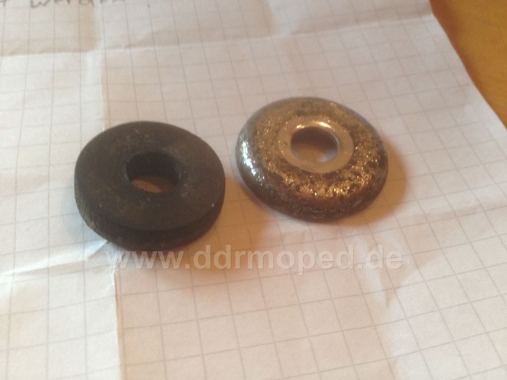

habe aus einem Schuppen eine alte Simson Kr50 rausgeholt, die leider komplett zerlegt war...
Meine erste Frage ist, wie die hintere Haube mit dem Rahmen befestigt wird.
Habe einen Gummipuffer und eine Schale für den Puffer gefunden, bin mir nun aber nicht sicher wie ich diese verwenden soll. Mir ist klar, dass der Puffer bestimmt in diese runde Aussparung im Rahmen kommt. Brauche ich also zwei Gummipuffer, einen für zwischen den Rahmen und einen für außen unter die Schale oder brauche ich zwischen Rahmen und Haube auch nochmal so eine Schale?
Im Ersatzteilkatalog sind die Schalen mit der Anzahl 4 gekennzeichnet und nach meinem "logischen" Denken würde ich nur zwei benötigen biggrin.gif

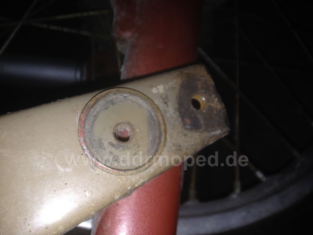

Die zweite Frage ist, für was die zweite Gewindebohrung unter der "Haubenbefestigung" ist, da an dieser Stelle nichts verbaut war als ich meine Kr50 gefunden hab smile.gif

Damit genauer klar wird was ich mit "Puffer" und "Schale" meine hier:

Rahmen - Puffer - Haube - Puffer - Schale .
Wenn du immer nochnicht durchblickst , mach ich dir ein Bild .
Weißt du auch für was die zweite Gewindebohrung auf dem Bild ist?
Auf der Auspuffseite dachte ich mir schon dass die Schelle hinkommt aber was ist mit der anderen?

Ich glaube da gab es nur ein Teil das einfach nur auf beiden Seiten verwendet wurde .
