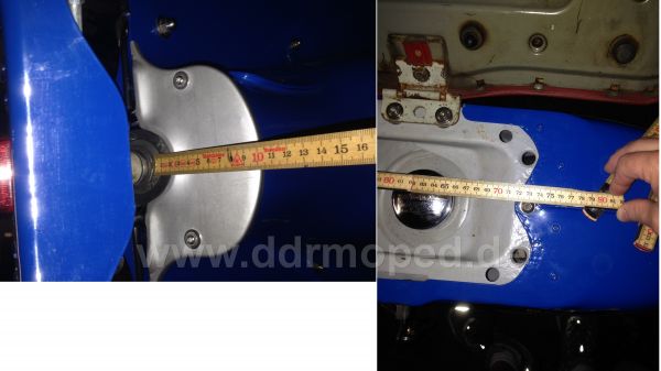

ich bräuchte mal Eure Mithilfe.
Und zwar weiss ich, das mit dem Rahmen unserer Schwalbe etwas nicht stimmt.
Ich will den Rahmen diesen Winter richten und aufarbeiten.
Der Rahmen ist verdreht und wahrscheinlich auch gestaucht.
Bitte messt doch mal bei Eurer Schwalbe so wie auf dem Bild von mir.

Habe mal so gemessen wie du.
Bei dir ist ziemlich genau Mitte Schraube hinten oben 73cm,
bei mir sind es 74cm.
Eine Beschädigung meines Rahmens ist mir nicht bekannt.
Hoffe, ich konnte einwenig helfen.
Mfg, der Andi

Vielen Dank fürs messen Andy.
Natürlich auch Danke für das Angebot für den Rahmen an Thorsten.
Ich werde wohl auf das Angebot zurück greifen, würde Dich dann aber bitten gegen Vorkasse des Portos (auch so ein Rahmen kann man versenden) diesen dann an meine Deutsche Adresse zu schicken.
Die Stauchung des Rahmens sehe ich nicht so tragisch und das lässt sich recht einfach richten, aber wenn der Rahmen auch noch verdreht ist, wird es schwierig.
Wenn jemand schon mal so ein Problem gerichtet hat, kann er sich mit Ideen hier gerne melden. Ich würde den Rahmen nur ungern verschrotten.
Grüsse Heiko

Bei meinem 1ser Rahmen sind es auch genau 74 cm

Die Rahmen sind ja "nur untenrum" anders. Der Abstand oben sollte von 1964 bis 1986 gleich geblieben sein.
