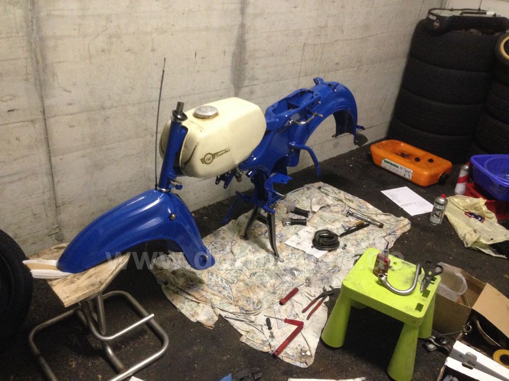

Hier gehts um einen Neuaufbau unseres 66er Sperbers.
Wer Patina mag ist hier falsch. Wir mögen lieber glänzend mit viel Chrom. tongue.gif
Der Rahmen war an der Ständer und Fussrastenaufnahme stark beschädigt und stümperhaft repariert. Bilder hab ich davon nicht gemacht.
Ein Star Rahmen hat sich dafür geopfert.
Die Kotflügel waren stark verbeult und teilweise eingerissen. Ein Satz Ausbeulhammer und viel Geduld haben die Bleche gerettet. Risse habe ich mit Silberlot Hartgelötet.
Rahmen und Kotflügel wurden im Sperber Blau Pulverbeschichtet. Warum?
Es soll ein Alltags Fahrzeug werden (von Frühling bis Herbst).

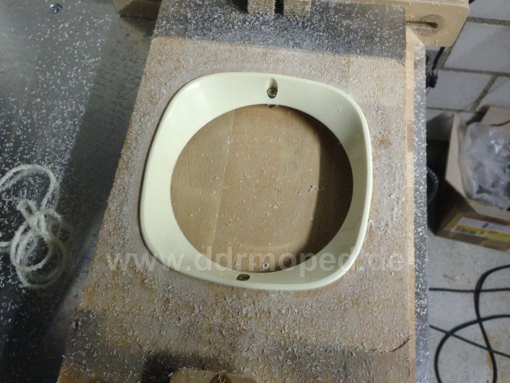

Die alte Scheinwerferabdeckung war ausgebrochen und man hat Ihr die fast 50 Jahre doch sehr angesehen. Also eine neue von MZA in Elfenbein Farbe gekauft.
Warum die Blende aber mehr als 3mm über die Scheinwerfer Kanzel schauen muss, verstehe ich nicht. _uhm.gif
Die Alte ist da deutlich pass genauer.

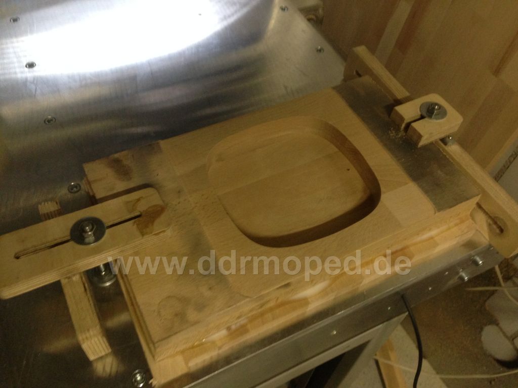

Was soll es. Mit dem CAD die Blenden Geometrie nachgezeichnet. Gar nicht so einfach, besteht ja nur aus Radien. Daraus eine Halterung aus Buchenholz für die Fräse konstruiert und gefräst. Blende befestigt und bis auf 1mm von der Innenkante kleiner gefräst. Danach die Kante der Blende mit einem Radius von 2mm versehen.

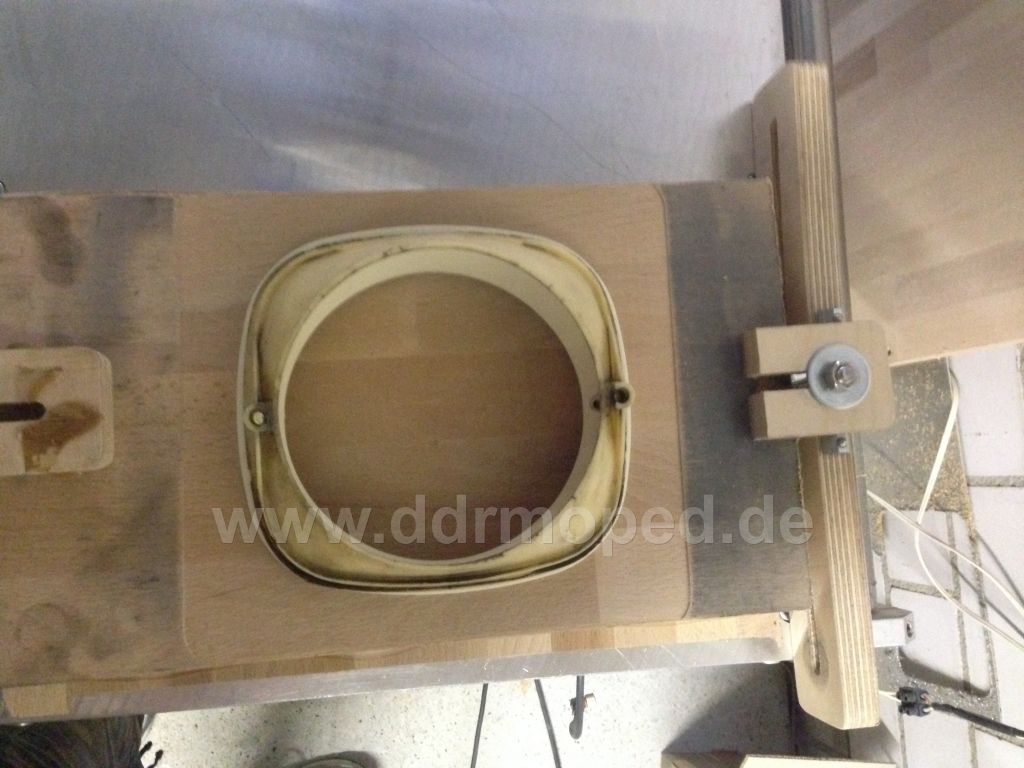

Die alte Blende auf der Neuen.

Blende ohne fest schrauben auf der Kanzel.

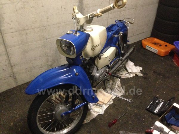

Heute sind endlich wichtige Ersatzteile gekommen.
So konnte ich die Stossdämpfer wieder zusammen bauen. Die Schwingen habe ich mit Polyamid Buchsen ausgestattet.

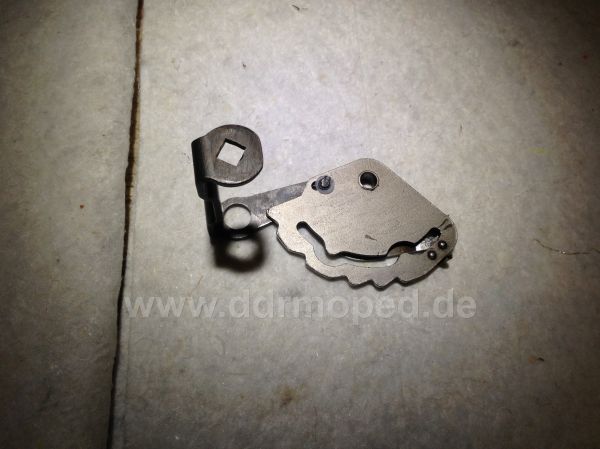

Schaltung erst mal optimiert. Beim Schalten hatte sich immer der rechte Hebel nach unten gebogen. Das kann nun nicht mehr passieren. Hoffe ich.

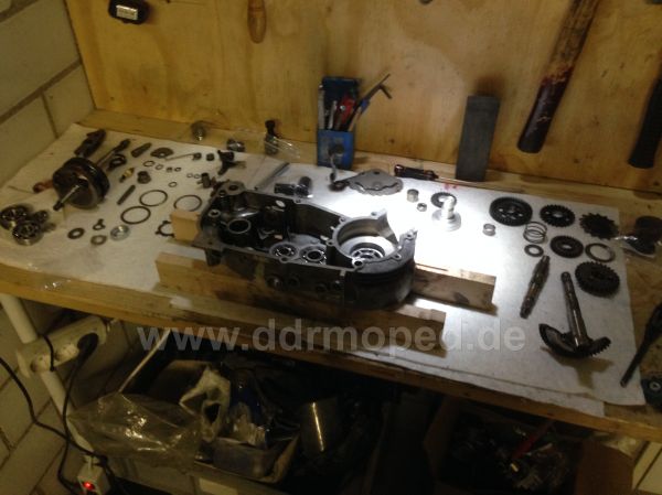

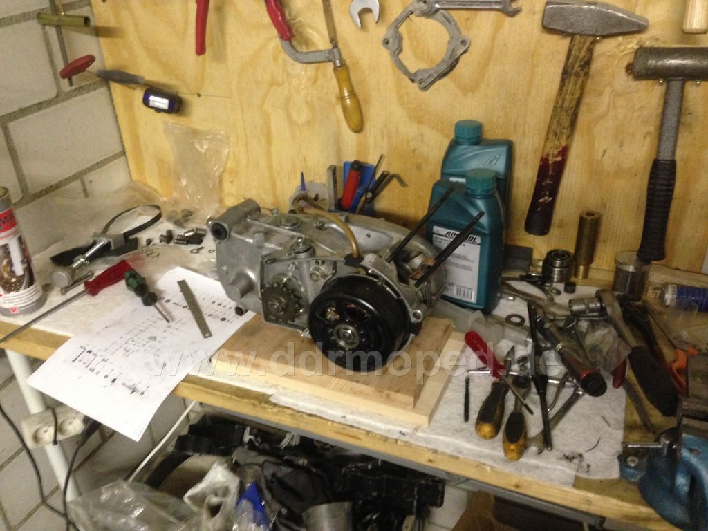

Motor wieder zusammen bauen. Passungen der neuen Kurbelwelle sind leider nicht so gut, als bei der DDR Original Welle. 100 °C zum einschrumpfen langten nicht (KW in Lager).
Simson Schwalbe Kr51/2 Bj. 85
Simson Sperber Sr4-3 Bj. 66
Trabant P60 Kombi Bj. 65
Houseman303
Geschrieben am: 24.08.2014, 18:10
Beiträge: 143
Mitgliedsnummer.: 7522
Mitglied seit: 19.07.2014
Auf der Lichtmaschinen Seite musste ich die Kurbelwelle ins Lager einziehen, da auch nach dem 3 Versuch die KW nur halb im Lager steckte. cry.gif

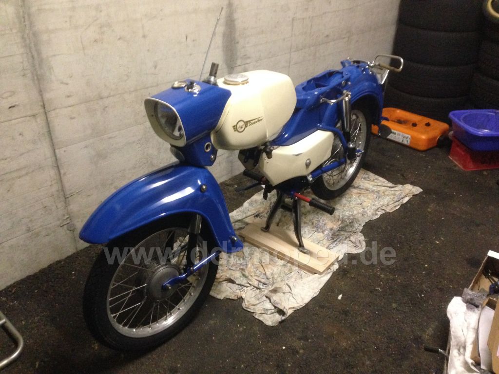

Heute den Motor eingepflanzt. Läuft und macht schöne blaue Wolken. _clap_1.gif

Was ist das für ein Scheinwerfer ? Sieht nach Klarglas aus . Wie beteibst du den b.z.w. wieviel Strom zieht der ?

Ist ein 12V 60/55Watt Scheinwerfer, der wird mal mit einer Vape befeuert.
Noch ist zum Motor Testen die Unterbrecher Lichtmaschine montiert.
