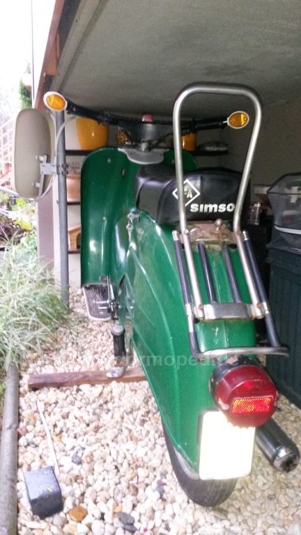

Nachdem ich mir meine 1er aufgebaut habe und schon 2 Jahre damit gefahren bin,war es nun an der Zeit,das was neues her mußte.Da meine Freundin auch gerne mal Schwalbe fahren wollte,ich Ihr meine aber nicht zum fahren lernen geben will,war die Suche eröffnet.Man brauch ja auch was zum Basteln im Winter.
Diesmal wollte ich aber eine 2er ,mit 4 Gängen und Elektronikzündung.Aber was unverbasteltes zu einem normalen Preis ist ja gar nicht so einfach.Diese Woche bin ich dann bei Ebay-Kleinanzeigen fündig geworden.Gleich angerufen und am nächsten Tag gleich geholt.Inzwischen hatten aber schon wieder über 20 Leute dort angerufen und noch mehr geboten als ausgeschrieben.Zum Glück hatte der Verkäufer Wort gehalten,mir sie zu reservieren.Sonst wäre ich 300km umsonst gefahren.
Sie ist Baujahr 83 mit originalen Papieren,sogar Steuerkarte.Auch sonst sieht sie noch sehr gut aus.Die meisten Teile sind noch Original.Die Blinker habe ich bisher als Nachbau ausgemacht.

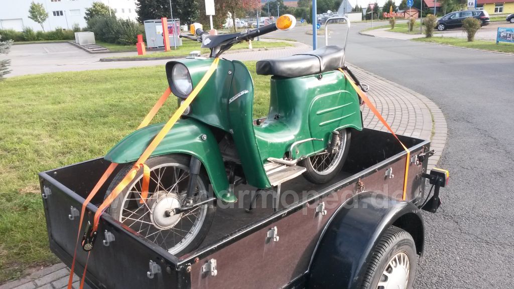

Bild 2

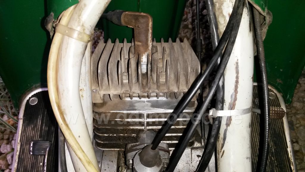

Bild 3

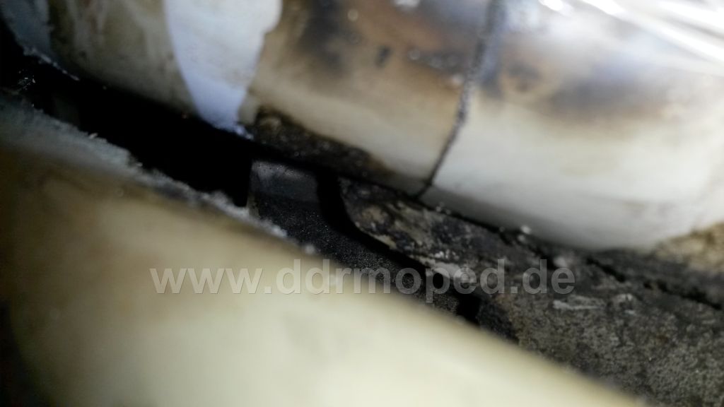

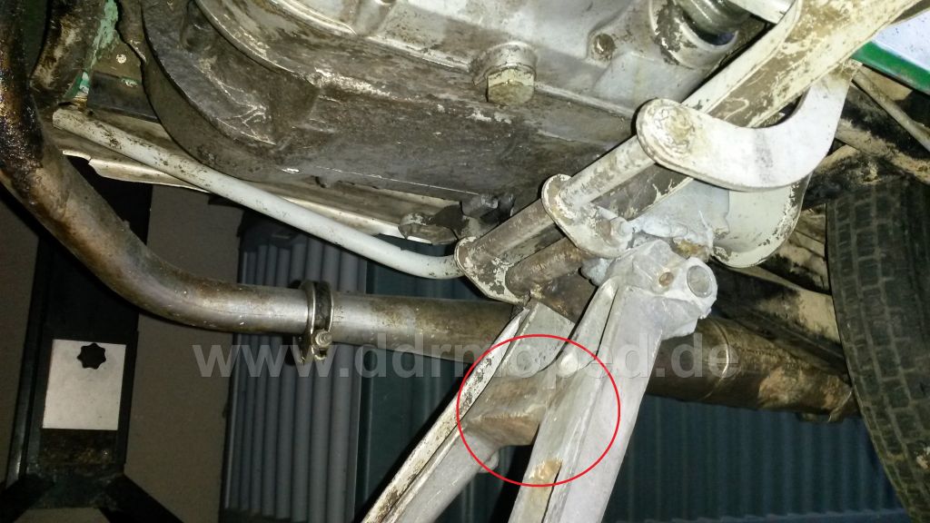

Da der Rahmen hinter dem Typenschild einen Riss hat ,das Rad hinten sehr schief stand und der Ständer beim Aufbocken sehr nach vorn klappt,habe ich mich heute mal etwas auf die Suche gemacht.
KR51/1 Bj. ´69
KR51/2 L Bj. ´83
sunshinereggie
Geschrieben am: 13.09.2014, 17:50
Beiträge: 64
Mitgliedsnummer.: 6286
Mitglied seit: 23.03.2013
Das kann man doch wieder richtig verschweißen?Der Rahmen ist sonst in Ordnung,also nicht verostet oder gar durchgerostet.Nur sehr viel Schmodder und Dreck.

Die Ständeraufnahme sieht etwas komisch aus.Der Ständer steht auch irgendwie sehr schräg nach vorn.
KR51/1 Bj. ´69
KR51/2 L Bj. ´83

Also ich würde meine Freundin damit nicht fahren lassen. Verkauf den Rahmen mit Angaben der Mängel und kauf dir einen neuen.

Warum schweißt man einen Ständer?Fehlt da oben etwas,weil der so schräg ist?

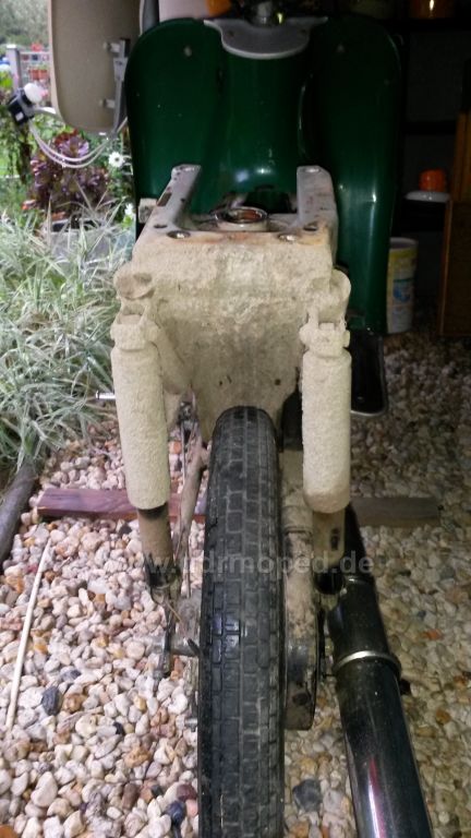

Der Motor steht mir irgendwie sehr nach links.oder ist das normal?Konnte aber bisher nichts auffälliges an der Motoraufnahme feststellen.Vom schweißen der ständeraufnahme oder des risses kann das doch nicht kommen.Oder?
KR51/1 Bj. ´69
KR51/2 L Bj. ´83
sunshinereggie
Geschrieben am: 13.09.2014, 18:10
Beiträge: 64

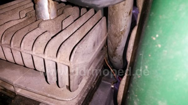

von vorn
KR51/1 Bj. ´69
KR51/2 L Bj. ´83
sunshinereggie
Geschrieben am: 13.09.2014, 18:11
Beiträge: 64

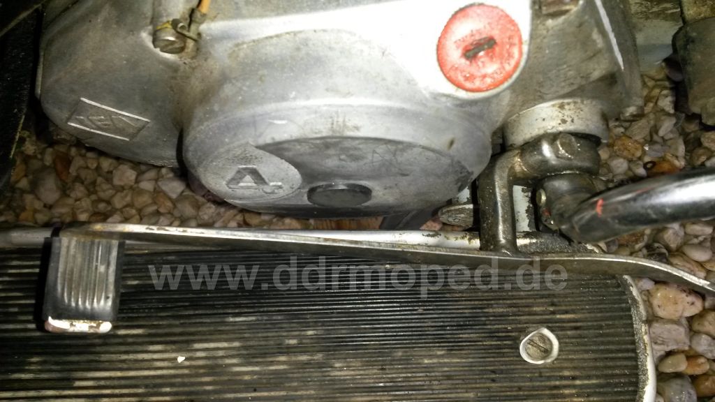

Hier hat der Motortunnel am Kupplungsdeckel angelegen.
KR51/1 Bj. ´69
KR51/2 L Bj. ´83
sunshinereggie
Geschrieben am: 13.09.2014, 18:15
Beiträge: 64
Es könnte aber auch sein,das das ganze Blechkleid nicht richtig mittig sitzt.Die hinteren Haltewinkel des Panzers waren jedenfalls unterschiedlich fest.
KR51/1 Bj. ´69
KR51/2 L Bj. ´83

Ich würde auch niemand damit fahren lassen . Sobald das Rahmenrohr gerissen war/ist...weg damit . Wenn das Rohr völlig durchbricht hast du 2 x 2er Hälften dry.gif
