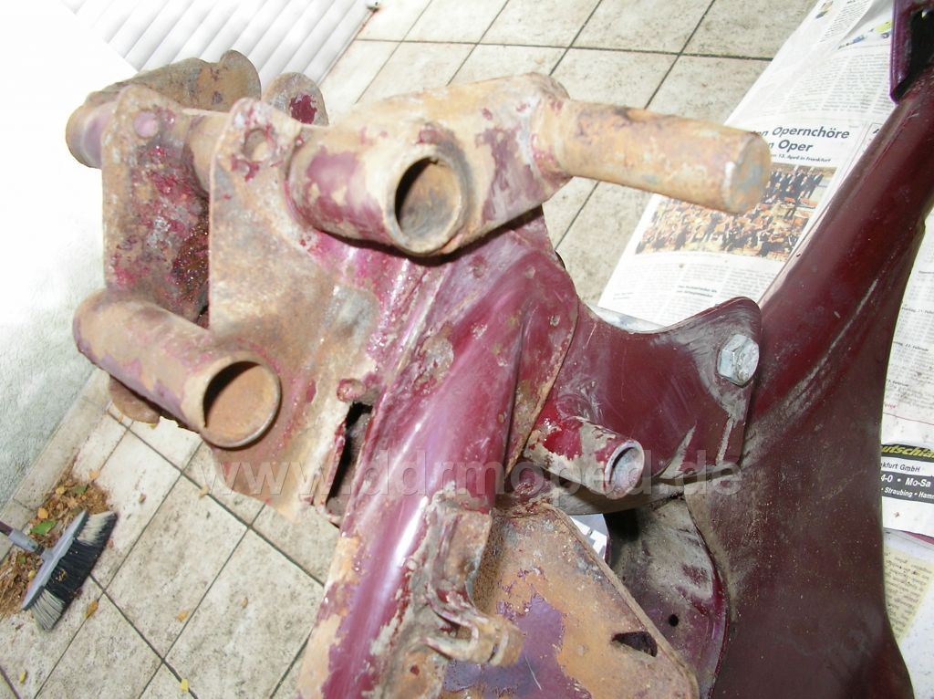

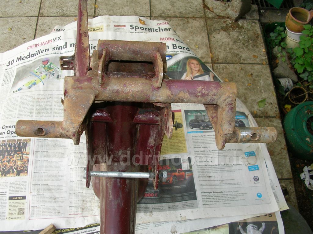

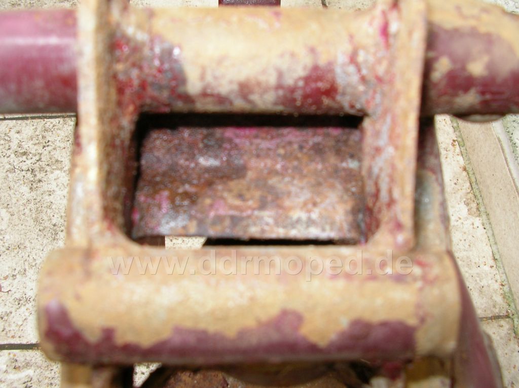

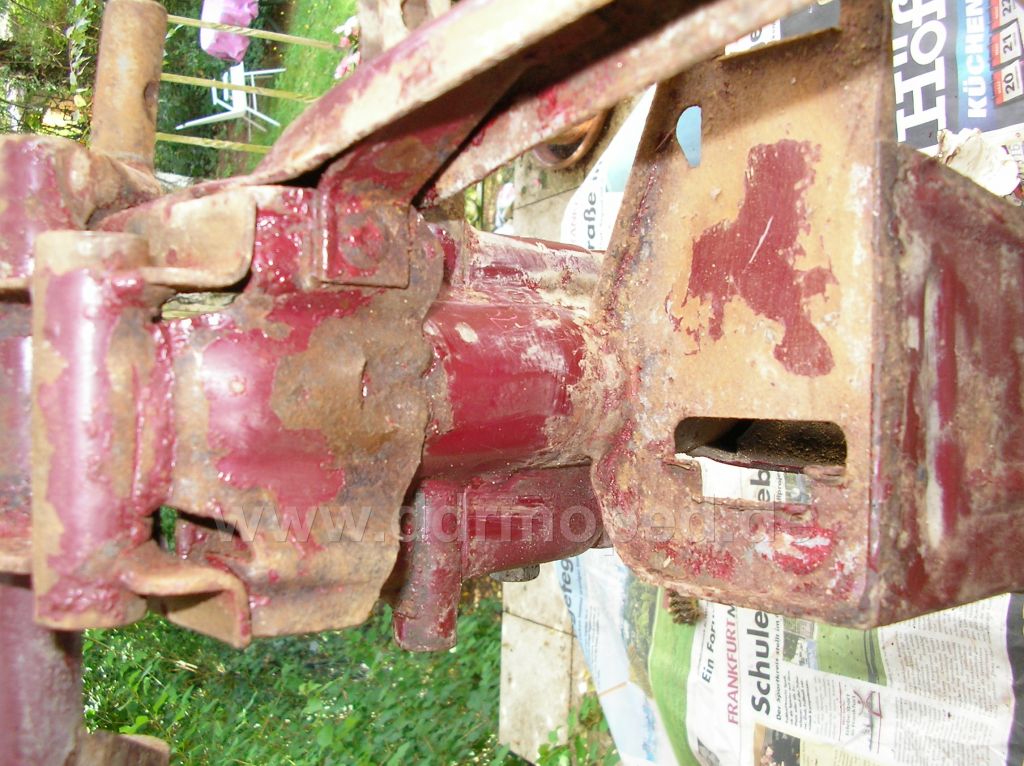

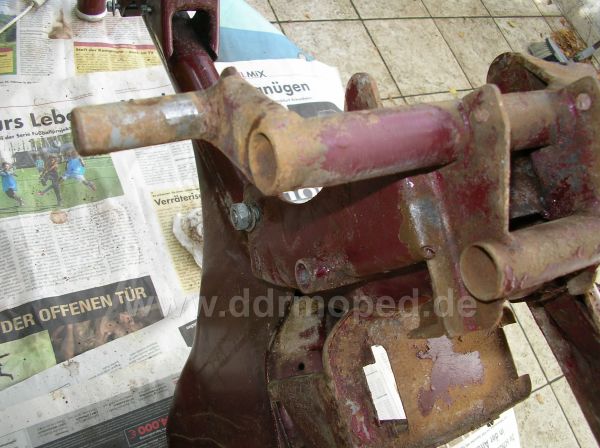

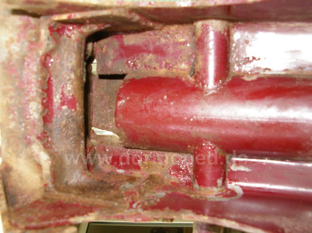

So, habe jetzt mal ein paar Fotos gemacht.
Ich bin am überlegen, ob ich den Rahmen komplett neu mache. Das würde das Projekt aber dann um einiges in die Länge ziehen, weil das mein Budget ziemlich belasten würde...

Geschrieben am: 19.09.2014, 21:59
Beiträge: 14253
Pinsel Owatrol drüber und lass sonst alles so. Wenn du mit dem Star nicht im Winter fährst sondern wovon ich ausgehe normal nur bei schönem Wetter, passiert da nichts.
