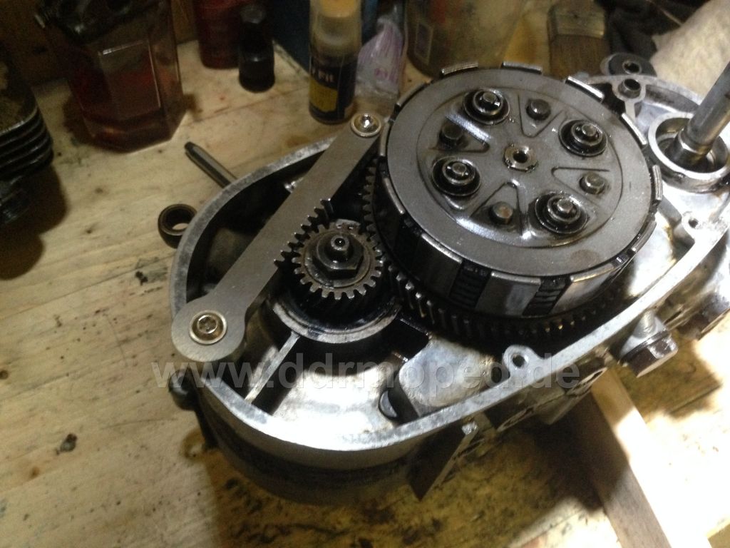

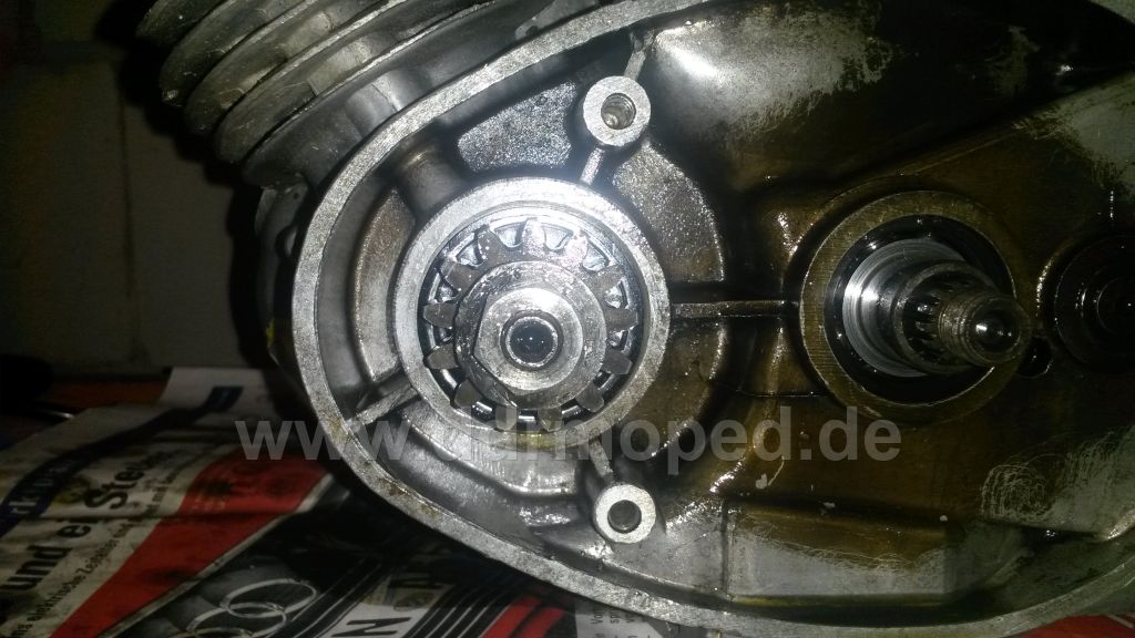

So Kupplungskorb habe ich demontiert,nun muss ich aber noch das Kleine Zahnrad was davor ist demontieren.Möchte dem Motor spalten zwecks Simmerringe erneuern.Wie kann ich es fest halten mit welchem Werkzeug?

mit diesem hier.

Hallo, ja aber meins sieht etwas anders aus. Und wie nennt man es das Werkzeug?

QUOTE (rone @ 27.09.2014, 12:24)
Geschrieben am: 29.09.2014, 11:17
Beiträge: 3515
Ja ja, meine Tante beschwert sich auch immer über diesen Spanner von gegenüber, der sich mutmaßlich den ganzen Tag lang nur am Primärritzel rumspielt, das alte Ferkel ... laugh.gif
Ich würde dieses Werkzeug vielleicht eher als "Zahnrad-Gegenhalter" bezeichnen. wink.gif
Falls du zufällig einen alten verschlissenen oder rostigen Kupplugskorb irgendwo rumliegen hast und auch schweißen kannst, dann kannst du das alte Kupplungszahnrad in kleine Stücke zerflexen und ein Segment davon auf eine Blechstrebe aufschweißen. Dann hast du einen wunderschönen Gegenhalter. Etwas anderes sind die meisten Dinger bei Ebay oft auch nicht, einfach, aber erfüllen ihren Zweck. thumbsup.gif
Es gibt übrigens auch Pappnasen, die klemmen zur Demontage des Primärritzels zum Blockieren der Zahnräder einfach ein Stück Hartholz zwischen das Ritzel und das Kupplungszahnrad.
Wenn die Pech haben, dann verbiegen die damit aber mitunter aufgrund der hohen Hebelkräfte den Kurbelwellenzapfen und die Kupplungswelle mit der Folge, dass hinterher beide Wellen rumeiern und der Motor entsprechend vibriert wie 'ne Rüttelplatte. Man richtet damit also mitunter sehr großen Schaden an. Deshalb sollte man sowas besser nur im Notfall machen und dann auch nur mit besonders viel Gefühl und natürlich nur, wenn die Halte-Mutter nicht allzu fest angebrummt ist/wird!
