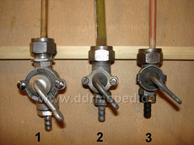

Für die SR gibt es 3 verschiedene Benzinhähne:
Hahn Nr.1 war 1955 an den ersten SR1 verbaut und ist in der Bedienungsanleitung vom 30.5. 1955 abgebildet. Er wurde auch bei der MZ RT 125 verwendet. (Zumindest ist er in der BA der MZ RT 125/3; 1959-1962, zu sehen.) Er trägt die Aufschrift „EHR“ (Was das auch immer heißen mag).
Im Ersatzteil-Katalog Moped SR1 vom 1.1.1956 ist ebenfalls noch Nr.1 abgebildet.
Danach kam speziell für das SR1 der etwas kleinere Hahn Nr.2 von der gleichen Firma.
Er ist im Ersatzteil-Katalog Moped SR1 vom 1.11.1958 abgebildet und wurde auch noch im SR2 verwendet.
Ab welchem Datum die Umstellung auf die Ausführung Nr.3 mit der Klemmfeder anstatt der 2 Schrauben erfolgte, kann ich nicht sagen. Zumindest dürften aber alle SR2E ab Werk mit der Ausführung Nr.3 ausgerüstet worden sein. Dieser Hahn ist im Ersatzteilkatalog des SR2E vom April 1969 abgebildet.

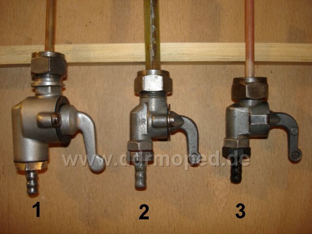

Alle Hähne sind durch eine Differenzialmutter (Doppelmutter, mit Links- und Rechtsgewinde) am Gewindestutzen des Tanks befestigt und können daher in jeder Stellung festgezogen werden.
In Seitenansicht:

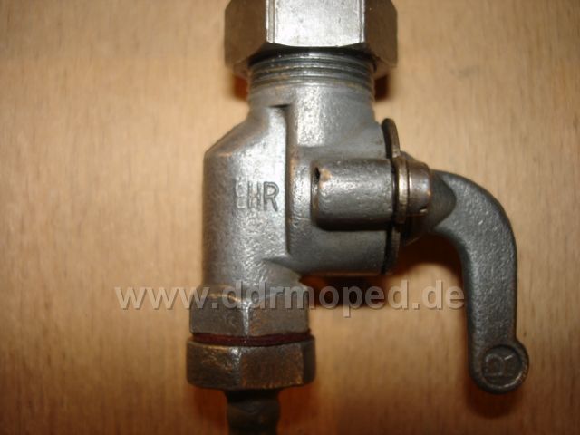

Hahn Nr.1 und Nr.2 tragen die Firmen-Aufschrift „EHR“; (Hahn 1 auf dem mit 2 Schrauben befestigtem Stanzteil und Hahn 2 auf dem Gussteil).

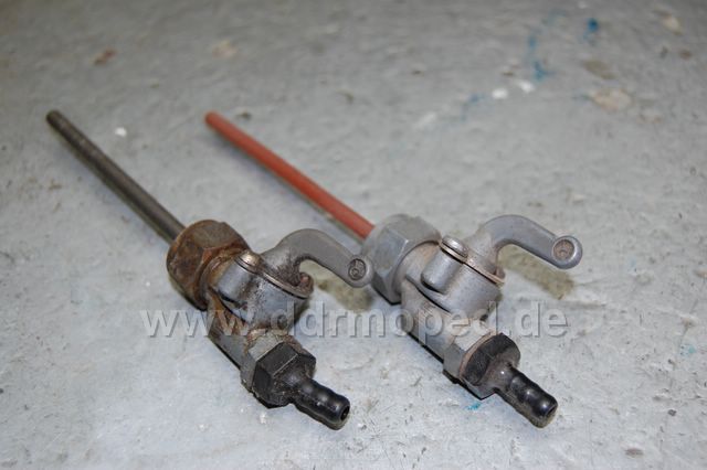

Und hier speziell für unseren Schraubenfreak Christian noch zwei Benzinhähne mit unterschiedlichen Schraubenköpfen... und alles Original.

Ich kenn noch mindestens 2 weitere Varianten von SR Benzinhähnen. Zum einen, wie Nr.1 nur ohne Prägung an der Federscheibe sondern wie der 2te hinten am Gehäuse der EHR Schriftzug. (David hat den hier irgendwo als Foto reingstellt) und dann noch Nummer 3 mit Schriftzug am Hebel, da steht nicht nur Z und R drauf sondern noch OSTRA links wie rechts am Hebelstück. Ist glaub ich der Nachfolger zwischer EHR und dem Dritten.

QUOTE (der Lehmann @ 11. Nov 2007, 19:12)
Aber die Schlauchanschlüsse aus Plaste sind bei Hahn Nr.2 bestimmt nicht original. blink.gif
Geschrieben am: 12.11.2007, 19:17
Wolfgang, es ging um die Schrauben, nur um die Schrauben!!!

QUOTE (der Lehmann @ 12. Nov 2007, 19:17)
... es ging um die Schrauben, nur um die Schrauben!!!
Aber gerade bei den Schrauben dürfte der Beweis schwer zu führen sein, ob es nun Zylinder- oder Linsenkopf sein muss. Hauptsache es ist M 3,5!
Denn in den Ersatzteilkatalogen ist der geschraubte Benzinhahn Nr. 2 immer als Ganzes und nicht, in Einzelteilen aufgeführt.

Ich kann nun nach etwas Recherche dazu auch was beitragen:
Produzent dieser Benzinhähne war die Firma Erich Herbert Reinhardtsgrimma (EHR biggrin.gif )
Er selbst war Handwerksmeister. Mit 2 weiteren Meistern wurde kurz vor 60 eine PGH gegründet, die die Hähne auch weitergebaut hat. Die Bezeichnung EHR fiel weg.
Im Zuge der Verstaatlichung 71/72 wurde daraus der "VEB KFZ-Zulieferungen Reinhardtsgrimma".
Letztes Glied in der Kette ist heute die "Knorr Präzisionsteile GmbH" in Reinholdshain.
Diese Auskünfte stammen aus einem Telefonat mit dem ortsansässigen Buchhalter des ehemaligen VEB.

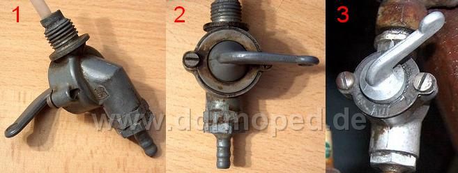

Hallo @all
Ich habe hier im Anhang ein Bild von zwei Benzinhähnen.
Bild 3 zeigt Nr.1 nach Wolfgang seiner Liste (55er)
Den habe ich von einem 55er SR1 der im Originalzustand war. Sattel + 121er Vergaser waren dort dran genauso wie dieser Benzinhahn. Vorn hat er keine Inschriften wie "Auf" Zu" "Reserve". Aber an der Seite steht EHR dran!

QUOTE (simson-moped-de @ 20. Nov 2007, 21:43)
Meine Frage ist was ist das für einer auf Bild 1+2.
Hallo simson-moped-de,
das ist genau mein Hahn Nr. 2. (Für die nicht ganz so alten SR1)
Da ist das Blech nicht beschriftet, sondern auf dem Griff ist ein "Z" und ein "R" eingegossen.
