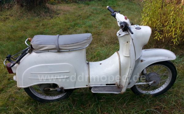

Abend, wie schon in der Überschrift steht geht es um eine 64er Schwalbe, einige werden sie bestimmt erkennen.
Habe sie mir nur gekauft weil ich noch eine haben wollte mit niedriger Rahmennummer.
Habe aber nicht den preis bezahlt der aufgerufen wurde.
Will sie jetzt übern Winter auseinander nehmen und nur das blechkleid neu lackieren lassen in orginalfarbton, den rest der teile aufarbeiten (polieren usw.) und fehl/falsch teile tauschen.
wäre super wenn einige von euch in irgendwelchen kisten im keller oder so, noch teile habt die ich dafür benötige.
So nun zu den teilen die mir bis jetzt aufgefallen sind.
- Gepäckträger beige
- 2 farbiges Rücklicht
- Tupfer in weiß
- Kickstarter feinverzahnt
- Griffgummi`s in beige 2 gebrauchte oder 1 neuen rechten denn ein
- neuen rechten habe ich noch
- Ochsenblinker wäre gut wenn nicht, für 100 kann ich welche bekommen
- und zum schluss den Stahlständer das ist eig das wichtigste teil den
rest bekommt ja halbwegs gut

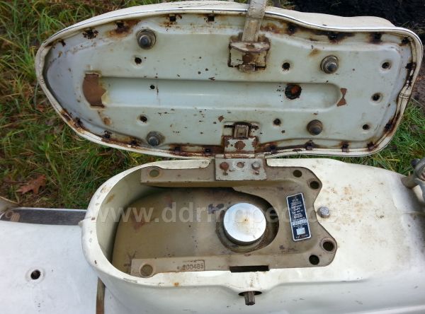

Hallo, gibt es die Möglichkeit das Sitz/Lenkerschloss aufzubekommen ohne das man es aufbohren muss?
denn so könnte man sich ja neue Schlüssel anfertigen lassen.
Gruß philipp
Gast
Geschrieben am: 09.11.2014, 11:46
Glückwunsch zum Erwerb und viel Spass beim Restaurieren! Kannst den Vogel noch in die KR51 Liste eintragen, ich versuche noch bis Jahresende ein Update der Liste online zu stellen.
Zum Schloß:
Verkleidung(en) abbauen und wenn der kleine Führungsstift nur geschraubt ist, wovon zumindest beim Sitzbankschloß ich ausgehe, dann ordentlich mit Rostlöser einweichen und den kleinen Stift mit einem passenden Schraubendreher herausschrauben. Danach kannst Du die Schlösser einfach entnehmen.

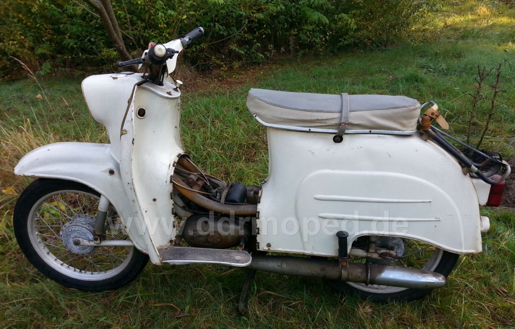

So nun habe ich noch ne frage da ja hier auch geschrieben wurde erstmal abbeizen zu versuchen das habe ich auch gemacht, bloß leider ist das ergebniss nach 3 std so (siehe bild) ist es normal das es solang dauert oder mache ich was flasch??
denn eig. sieht der lack noch ganz passabel aus.
