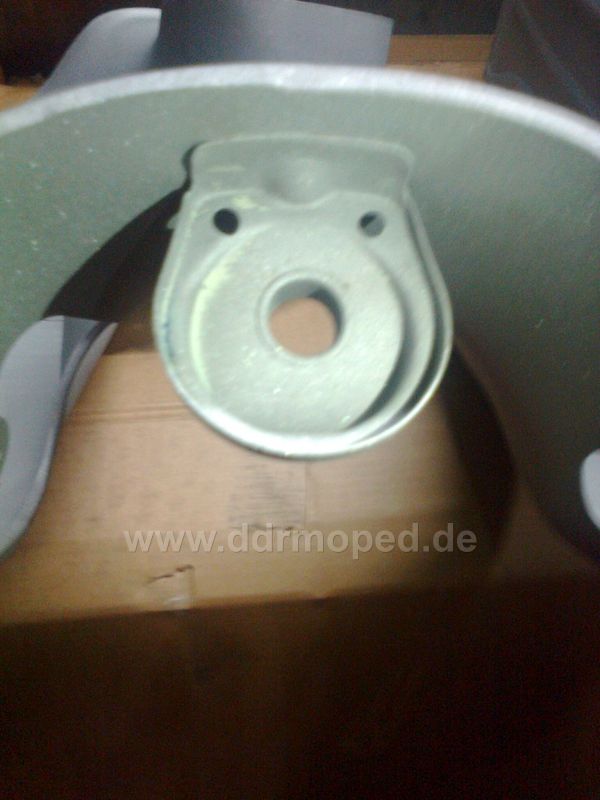

Kann mir jemand sagen wie der Luftfilter unter der Lenkerabdeckung (siehe Bild) in der dafür vorgesehenen Halterung fixiert wird, mein Vorgänger hatte ihn mit Silicon eingeklebt.
Nun sind da aber 2 Bohrungen vorhanden die sicher eine Aufgabe haben. Es geht leider aus keiner mir bekannten Ersatzteil hervor und leider ist die Filterabdeckung (Plastik) nicht mehr vorhanden,

als erstes kommt ein Gummidichtring in die Halterung, dann die Luftfilterpatrone und dann die Plasteabdeckung und zum Schluss kommt die Alubeinschildabdeckung drauf, damit hält dann die Patrone auch fest in der Halterung.
Ohne die ganze Teile würde die Luftfilterpatrone ja garnicht halten.

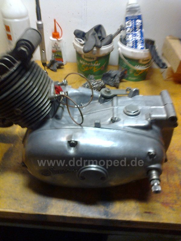

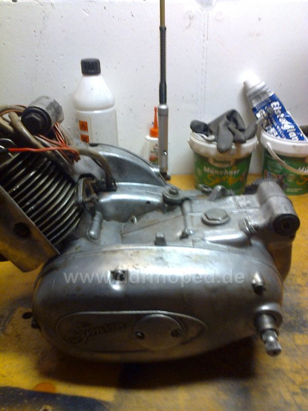

hätte da mal wieder eine Frage, im Moment habe ich sie ja komplett zerlegt, der Rahmen wurde Sand gestrahlt, Grundiert und Pulverbeschichtet.
Da die Schwalbe ja eigentlich ein KR 51/1 S ist würde da ja auch ein Hycomat Motor verbaut sein, der Vorbesitzer hat aber einen normalen M53/1 Motor eingebaut.
Beim Ausbau des Motors ist mir noch gar nicht aufgefallen das der verbaute Motor am hinteren Motorlager keine Gummigelagerte Aufnahme wie vorne am Zylinder hat!
Ist mir jetzt erst aufgefallen, da ich mir einen Ersatzmotor zugelegt habe und beide mal auf der Werkbank verglichen hatte.
Nun zur Frage, laufen tut sie ja, aber hat die Motorbefestigung ohne das Silentlager irgendwelche negativen Auswirkungen?
Bild 1 Motor im Fahrzeug.

Ersatzmotor

Der Motor mit der starren hinteren Motoraufhängung ist schon das neue Gehäuse welches ab 75 auch beim S50 Verwendung fand und danach auch bei der Schwalbe verbaut und als Ersatzteil verkauft wurde.
Mit der starren Motoraufhängung kann es passieren, dass der Rahmen reißt. Muss aber nicht zwingend passieren. Besser ist trotzdem das Gehäuse mit dem Gummilager.

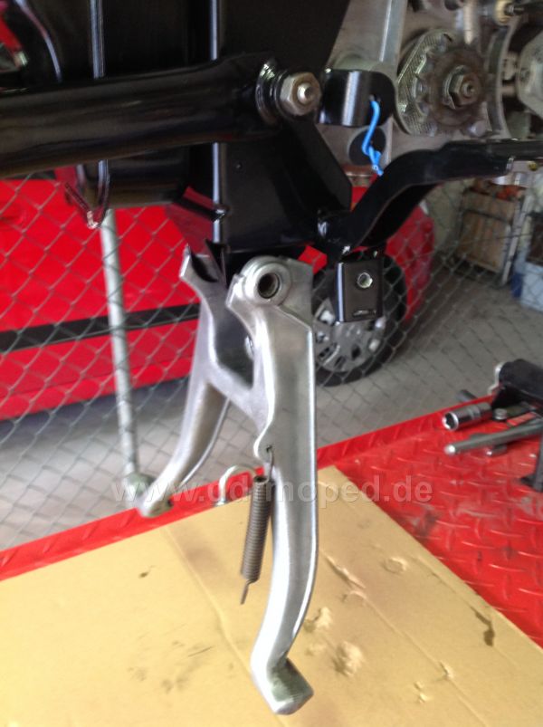

Hallo zusammen,
so jetzt geht’s bei dem schönem Wetter endlich wieder in die Garage _clap_1.gif und da taucht die nächste Frage auf, hab leider bei der Demontage vergessen mir zu merken wo die Feder für den Hauptständer eingehängt wird _uhm.gif (siehe Bild) Weiß das jemand auf Anhieb.
Schöne Grüße aus LA.
Walter

Du musst erst noch den Fußbremshebel anbauen, dann kannst du die Feder dort einhängen. Und Sicherungsblech nicht vergessen.
Gruß Jörg
