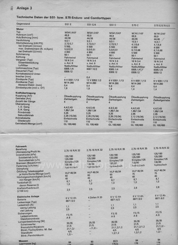

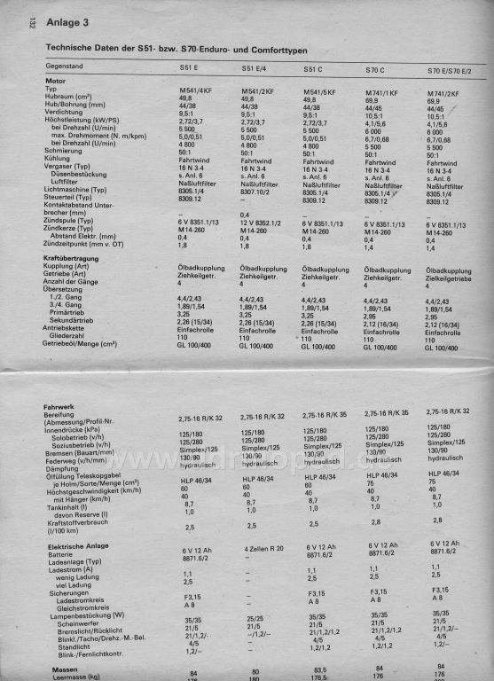

Gibt es einzeln, so um die 25€. Sinn macht es allerdings, sich eine 2. zu besorgen, weil das Wechseln bedeutend einfacher und schneller ist. Dann kannst du die Defekte in Ruhe reparieren.
Ich hab da was gefunden, ich muß das nur noch scannen...
S51/S70:

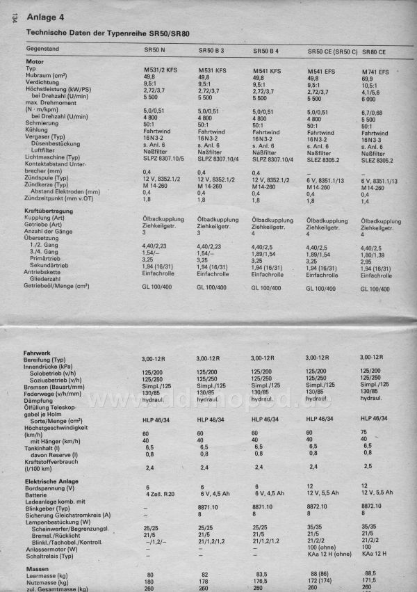

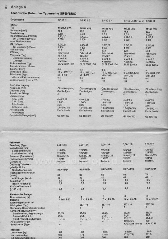

Beiträge: 6287
So, die Rollertypen
