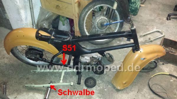

Hallo ,
in der Rubrik Quasselecke ist ein Beitrag Namens Shopping .
Auf dem Foto sieht man 2 Schwingen .
Wer kann mir sagen welche die richtige ist .
Gruß Markus
Geschrieben am: 26.12.2014, 11:27
Beiträge: 4665
Ich denke mal, die weiße. Ist aber schlecht zu erkennen.
http://de.wikipedia.org/wiki/Simson_Habich...bicht_SR4-4.jpg

Mache hier bitte nicht so ein Haufen Themen auf.
An deiner Stelle würde ich hier ein Thema auf machen für dein Moped und alle Fragen in dem stellen. Es ist dann denke mal auch einfacher für dich alles wieder zu finden.
Ps. zur Frage die weiße ist von der Schwalbe, und die andere schaut so aus wie S51

QUOTE (pastartg60 @ 26.12.2014, 10:28)
Gruß Markus
Die auf deinem Bild sind beide falsch.
Die schwarze Schwinge ist vom S51 und die helle von der Schwalbe.
Die Schwarze würde zwar von der Länge her passen und ließe sich im Notfall auch verwenden, aber da ist die Aufnahme für den Schwingenbolzen zu groß. Du müßtest in diesem Falle dann also zwei Blechhülsen aus 1mm Blech anfertigen, Außendurchmesser 12 mm und innen 10 mm. Vielleicht hast du ja auch ein passendes Rohr mit genau diesen Maßen irgendwo rumliegen oder am besten, du kennst einen mit einer Drehbank, der dir solche Hülsen passend drehen kann.
"DEXIT" ... jetzt ! ... Raus aus der EU - her mit der D-Mark!
Geschrieben am: 27.12.2014, 20:14
Beiträge: 5111
PS: Dein Batteriefach fehlt schon, sonst hätte die S51 Schwinge gar nicht dran gepasst.
