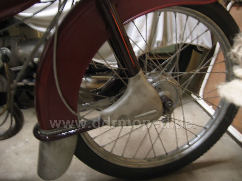

Mir ist aufgefallen das bei meinem Mopped die Schwinge ziemlich weit unten hängt.

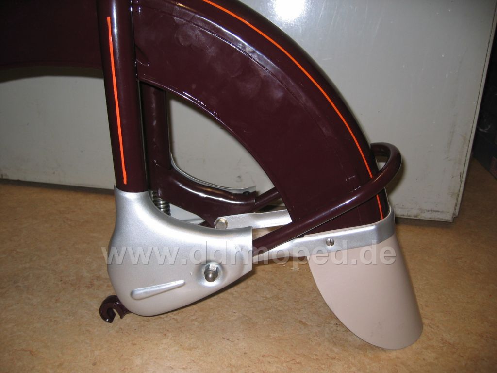

Bei Fotos die ich im Forum gesehen habe steht die Schwinge immer ca 5cm über dem Schmutzfänger-übrigens auch bei meinem zweiten den ich gerade aufbaue.
Auf Seite 16 im Ersatzteilkatalog sind zwei verschiedene Federlängen zu sehen,kann es sein das ich in dem einen falsche Federn drinn habe?Wenn ja wann werden welche Federn verwendet?
Grüße- Joachim
Hier das Foto wo die Schwinge zu weit unten ist.

Hier das Foto von meinem Neuaufbau wo die Schwinge meiner Meinung nach richtig steht.

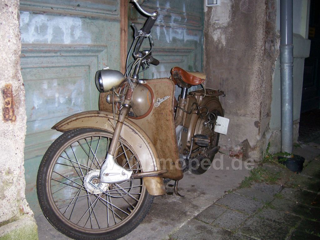

Meine Schwinge steht so... und federt recht ordentlich.

bei deiner Gabel musst du auf jeden Fall die längeren Federn haben. Wenn du den Ersatzteilkatalog hast, dann kannst du ja selbst prüfen, welche Federn du jetzt drinne hast.
Das die Federn schlapp machen und so durchhängen hab ich noch nicht erlebt.

da wirst du wohl die falschen Federn mit 60mm Federweg in der Gabel haben. Bei dir müssen die für 72mm rein. Beim Thomas seiner Gabel sind die mit 60mm o.k..
