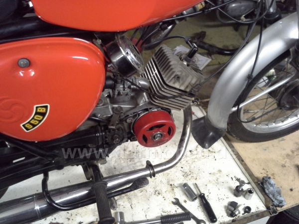

Moin in die Runde!
Ich hab vor zwei oder drei Wochen mein S50 B1 Bj. 1977 auf B2 umgebaut. Die Unterbrecherzündung ging mir durch extreme Störanfälligkeit auf den Keks, sodass meine Entscheidung schon lange feststand. Original hin oder her, ich will fahren.
Darum geht es allerdings jetzt nicht.
Mein Problem ist eher die Rücklichtelektrik. Ich hab bei Dumcke eine Ladeanlage (8871.5) bestellt und eingebaut, da die Alte (8871.3) nur für die Unterbrecher geeignet ist. Bei der Testfahrt (21km) noch mit der 8871.3 ging das Rüli hervorragend, nach dem Umbau auf die passende Anlage brauch ich 4sek. um eine Birne durchzufeuern.
Weiß jemand woran das liegen kann? Die Grundplatte und die Steuerbox sind beide ausm S50 Bj. 1979 falls das ne Rolle spielt.
Gruß Moritz
