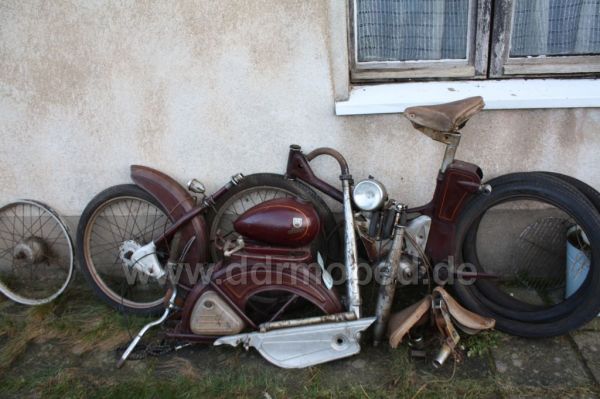

So 24 Jahre war er eingelagert.
Nun soll er wieder fahren
Es sollen nur alle Teile gereinigt werden,Verschleißteile natürlich neu.
Original soll der Lack bleiben, das Alter soll man sehen können
Räder und Werkzeugdeckel versuche ich durch Maron Teile zu ersetzen, insofern welche zu finden sind

Kann es sein das ich nen SR2 habe der auf nen SR2E Rahmen gebaut ist?
Ich habe ja das Typenschild vorn am Steuerkopf, aber noch den Rohrständer
Stören tuts mich eigendlich nicht, wissen tät ichs trotzdem gern mal

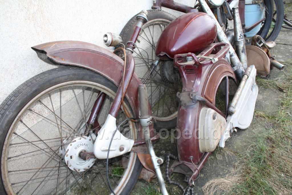

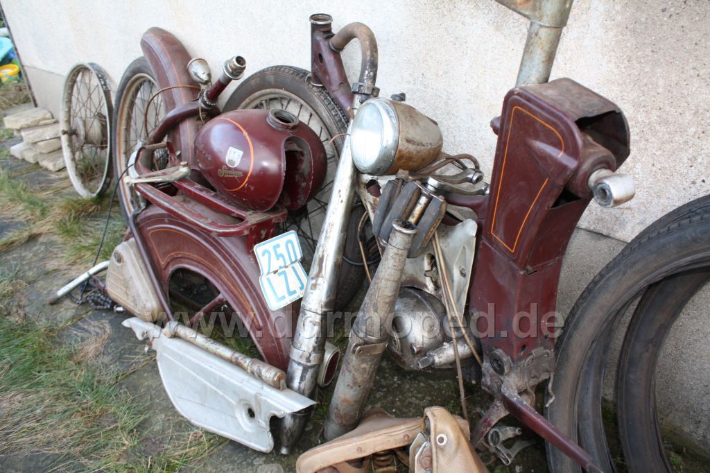

Moin und willkommen hier. Sind ja ganz paar Teile dabei, allerdings ist die Basis wohl eher ein SR2E. An der Ständeraufnahme wurde auch schon rumgebraten, ist aber kein echtes Indiz für einen Zweier. Die Räder scheinen von 1958 zu sein (Smilie-Nabe!), die drei Sättel eher vom 2E um 1962. Weiterhin spricht für einen "E" die neue Vordergabel mit "Dellen"-Schutzblech und Alu-Zierblechen mit einer Schraube, 1961 gab es z.B. noch welche mit zwei Schraubbefestigungen.
Gleichstrom-Hupe, Gepäckträger mit Haltegriff, Schwingenfederung hinten, Typschild am Steuerkopf - für mich eindeutig ein Exportmodell aus Ende 1961 bis Mitte 1962, möglicherweise auch ein Ersatzrahmen nach Instandsetzung.
Du kannst deine Rahmennummer (Schlagzahlen unter Sitz und auf Typschild) gern mal mit der Essiliste hier abgleichen, dann wird es evtl. klarer:
http://www.urlaub-radeberg.de/essiliste/SR...hre_aktuell.xls
Hiermit lässt sich auch ermitteln, ob die Motornummer passen könnte, selbst etwas eintragen ist natürlich auch nicht verboten! wink.gif
