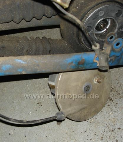

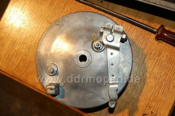

Auf dem folgenden Bild siehst du eine Bremse mit innenliegendem Bremshebel (gehört 65 auf jeden Fall dran, aber hast du bestimmt!)
@Christoph: Bei unserer 66er ist auch der Dreiecksflansch mit 16N1-1 verbaut. Der Dreiecksflansch war doch bis zur Umstellung 68 verbaut!

Im Gegensatz dazu die späteren mit außenliegendem Bremshebel, die du sicher von deiner 73er kennst!

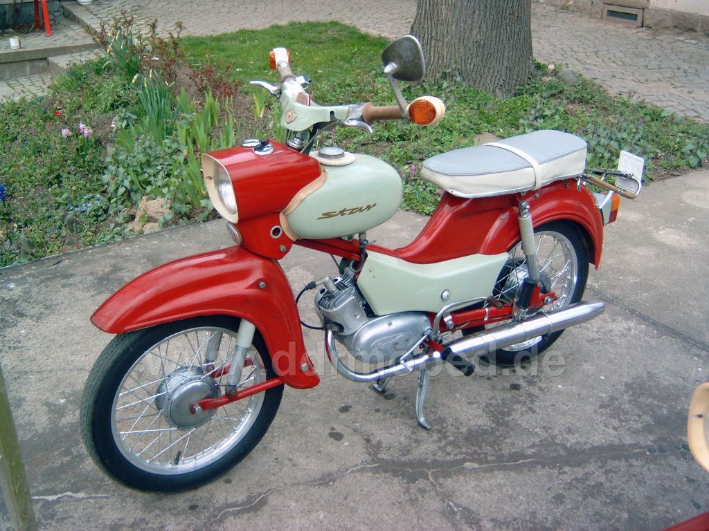

Der Alukettenkasten wurde wirklich nur 64 verbaut und zu Ende des Jahres schon umgestellt!
Als Vergaser kommt auch nur der 16N1 in Frage. Wie schon bemerkt fehlt ja der zusätzliche Winkel am Rahmen der die Betätigungen für den NKJ Vergaser aufnehmen könnte. Also war auch kein NKJ dran. Umstellung war hier offiziell Februar 1965.
Die Hebel sollten beide kurz sein!
Hier mal ein Bild meines 66ers:
