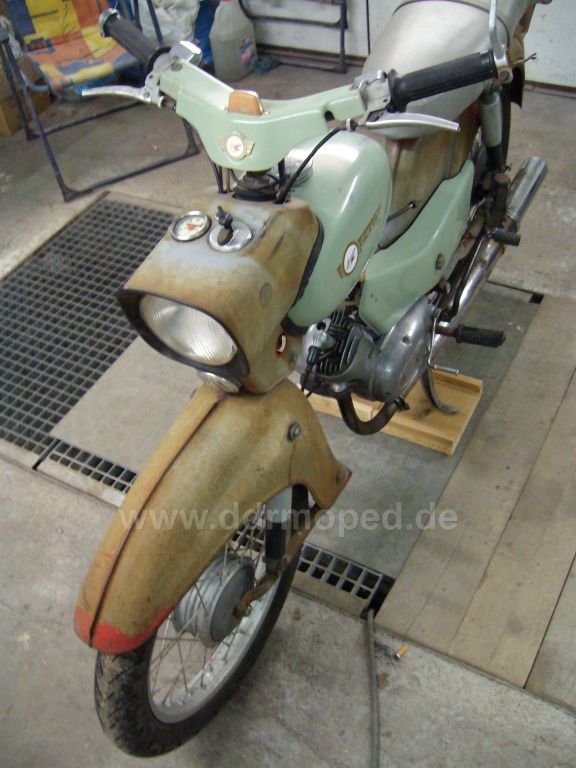

Hallo an alle Vogelfreunde.
Ich wollt mal kurz meinen neuen Star Baujahr 1973 vorstellen. Neben meinen 2 Essi nun der dritte im Bunde...
Auch wenn wieder viele strikt gegen Veränderungen an solch alten Kultmopeds sind, ich mach`s trotzdem tongue.gif
Dennoch wird nichts so verändert, dass es nicht rückrüstbar ist. Mein eigener Stil wird hier mit eingebracht...
Paar Fehlteile liegen schon zum Einbau bereit. Felgenringe und Naben sind beim sandstrahlen und lackieren- Bilder folgen später. Edelstahlspeichen sollen die Felgen bekommen.
Wünsche Euch ein STARkes Wochenende
MfG Robert

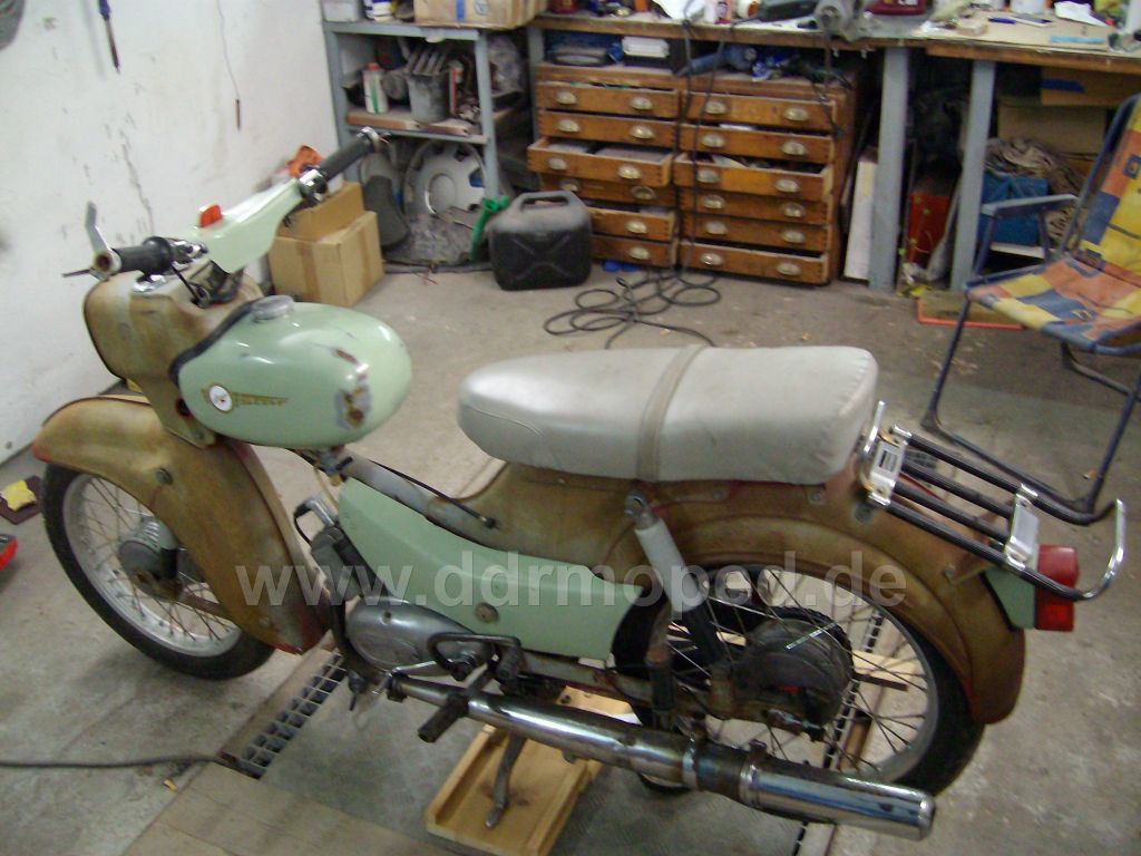

Noch ein paar Bilder. Neuer Tacho und schwarzer Scheinwerferring wurde schon montiert...

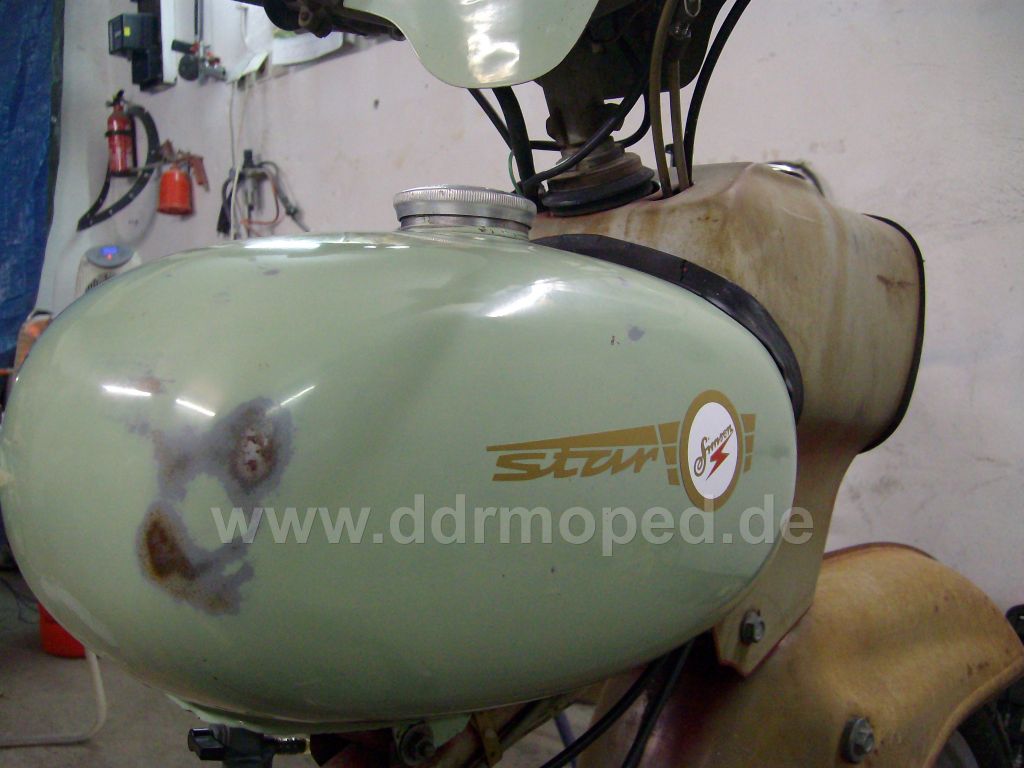

Tank, Seitenverkleidung und Lenkerabdeckung wurden mit Elsterglanz aufgefrischt. Danach noch neue Kleber auf den Tank und wieder was geschafft...

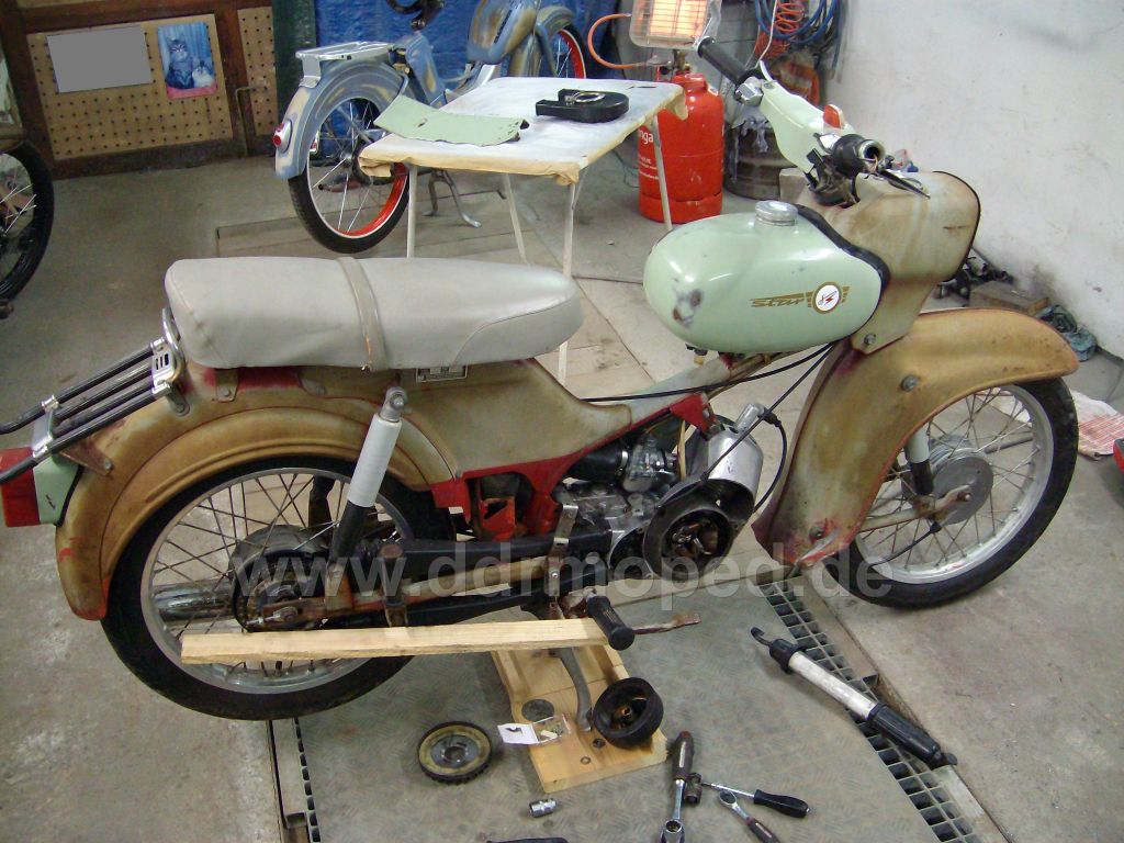

Deshalb erstmal Motor prüfen, Unterbrecher und Co. checken...

Vogel auf OP-Tisch. Achso, für alle die es interessiert- ich hatte vorher nix mit Simson STAR am Hut. Mein Erster seiner Art...
MfG Robert

Unabhängig davon, was der Motor, die Zündanlage etc. noch für Probleme haben, würde ich diesen "Ansauggeräusch-Verstärker" der Marke Eigenbau gegen den richtigen "Geräusch-Dämpfer" aus Plaste tauschen.
Abgesehen von den enormen Ansauggeräuschen, erfüllt diese Schwalbe Verbindungsmuffe nicht den Zweck der Ansauganlage, die der Motor braucht.
Wenn da jetzt noch die original 50er Haupt- und die 40er Leerlaufdüse im Vergaser sind, dann kanns nichts werden mit den so viel zu kleinen Düsen.

Der originale Luftfilterkasten liegt da, muss ich erstmal reinigen. Die Hauptdüse ist ne 68er, wie ich mich recht erinnere.
Der Vorbesitzer hat den Vergaser getauscht. Erstmal schauen was wie gehört und nicht. Hab ihn ja erst 2 Wochen und leider nicht immer Zeit.
