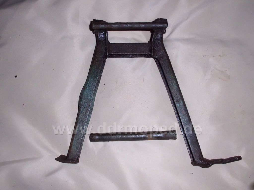

Ich habe von einem Kr50 Rahmen der letzten Baujahre einen Blechständer rum zu liegen.
Nun ist meine Frage ist das genau der gleiche wie bei der 64er schwalbe?? _uhm.gif

Nein!
Der Kr50-Ständer ist optisch erst mal ähnlich aber dann doch etwas anders. Auf jeden Fall ist er aber breiter!

danke sören
Aber er müsste passen oder ?
Vllt. kann mir ja mal jemand die Abmessungen vom 64er Schwalbeständer nennen

Nein er passt so nicht, wie gesagt er ist breiter und die Mittelstrebe ist bei dem Schwalbeständer auch weiter unten. Außerdem sind die Aufnahmen für den Bolzen bzw. Ständeranschlag etwas anders und an der Seite unter den Aufnahmen gehören noch Sicken rein.
Einfach mal die Suche betätigen und z.B. in den großen 64ger Schwalbe-Thread schauen! wink.gif
