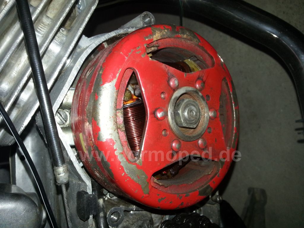

Im Anhang zu diesem Thread findet Ihr ein Foto von meiner Zündung / Generator.
Ich hätte gerne gewusst ob es sich hierbei um eine 6V oder 12V Anlage handelt!?
Außerdem würdeich gerne klären, wenn es sich beispielsweise um eine 12V Anlage handelt, welche Bauteile dann ebenfalls mit einer 12V Spannung verbaut werden müssen?
12V Zündung beutet also auch 12V Lampen, 12V Blinkgeber, 12V Batterie, 12V Zündspule? _uhm.gif _uhm.gif _uhm.gif _uhm.gif _uhm.gif

Hallo, also Deine Zündanlage ist eine Elektronik, also 6V Zündspule verwenden. Auf der roten Schwungmasse steht in gelber Beschriftung Baujahr und Monat. Alles vor etwa1988 hat auch 6V Fahrzeugspannung, Batterie und Licht. Scheinwerfer vorn 6V 35 W.
MfG Daniel.

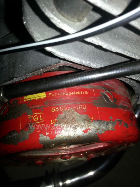

Auf der Schwungmasse steht tatsächlich was in gelber Schrift, nur leider sind die Zahlenzusammensetzungen auch wieder ziemlich rätselhaft.
Ich hänge auch hier wieder ein Foto an!
Wenn nun soweit wirklich alles 6V wäre, dann muss demzufolge auch der Blinkgeber und die Batterie 6V sein, richtig!?

Die 80 ganz unten sollte das Baujahr sein. Also Alles 6V. Über die Teilenummer daüber findest Du auch was raus. Auf der Grundplatte steht auch ne Nummer, die hilft auch. . .

ich habe in der Zwischenzeit mal mit einem freundlichen Sachsen telefoniert, welche mir mitteilen konnte, das die Schwungmasse mit der Kennung 8305.1-010 regulär immer bei den 6V Anlagen verbaut wurde.
Somit werde ich die komplette Anlage nun auch so ausrichten.
Sprich Batterie, Lampen, Blinkgeber, Zündspule alles 6V!
Ich hoffe das es klappt und letzendlich auch alles funktioniert!

Denke bitte drann, das Zündspulen für die EMZA auch als solches gegenzeichet wurden. Einfach eine 6V-Zündspule zu verwenden, ist nicht, da die Spannung irgendwo dazwischen liegt.
So, nun zu den Unterschieden 12V mit EMZA (SR50C(E) und SR50/1C(E)) und S51/S70 Comfort und Elektronik (was man auf dem Seitendeckel sieht)
12V: Lichtspule mit 40/42W für vorn und hinten, bei den /1 auch der Tacho. Stoplichtspule ohne Massebezug, mit Gleichrichter und 12V-ELBA (Elektronische Lade und Blinkanlage). Ab den /1er Modellen ist statt des Gleichrichters eine EWR verbaut, um die Halogenbirne zu schützen. In der EWR ist ein nicht besonders belastbarer Brückengleichrichter verbaut. Das Plus ist bei der EWR mit 59ab gekennzeichnet...
6V: Lichtspule mit 35W nur für den Scheinwerfer, Stoplichtspule versorgt über Drossel (Inder Ladeanlage) Rücklicht und Tachobeleuchtung. Hitzdrahtblinkgeber. Ladeanlage ist an den Anzapf der Stoplichtspule angeschlossen.
Theoretisch währe ein Aufrüsten auf 12V möglich, wenn es sein muß auch in kleinen Schritten...
