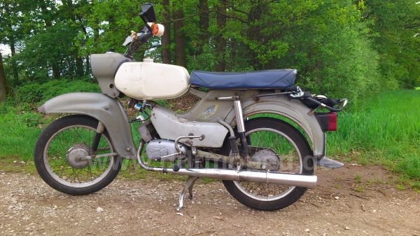

Unten könnt ihr sehen, wie der Vogel aussah, als ich ihn 2012 erworben habe oder besser, als ich ihn vom gröbsten Schmutz befreit hatte, denn er machte einen sehr verwahrlosten Eindruck. Nach kleineren Reparaturen und Einstellen des Unterbrecherabstandes lief er aber ganz gut. In den nächsten zwei Jahren spendierte ich meinem Habicht nur Kleinigkeiten, wie z.B. neue Mäntel (nach den ersten paar Kilometern hat es mich dank plötzlicher Nässe und alter Pneumant-Reifen gelegt rolleyes.gif )

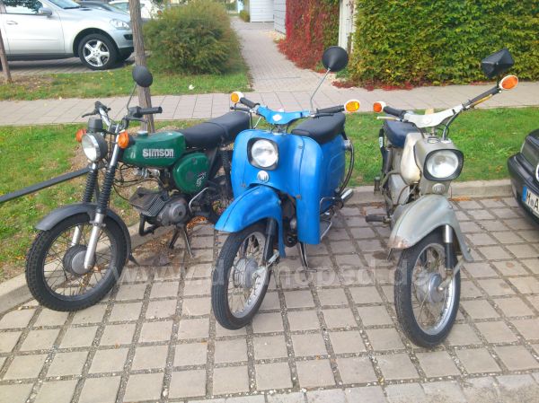

Na, der hat auf jeden Fall von der neuen Farbe profitiert. Sieht nicht schlecht aus. Nur die Abziehbilder fehlen noch. cool.gif
Das nachfolgende Bild zeigt meinen Habicht in guter Gesellschaft. Die grüne S51 gehört einem Kumpel von mir. Sein Opa hat sie wohl aus Schrottplatzteilen zusammengebaut. Den Besitzer der Schwalbe kenne ich nicht. Ich erinnere mich aber, dass die Bleche recht lieblos mit dem Pinsel gestrichen waren. ermm.gif
Matze

Wenn ich mich nicht täusche, gehört bei dir ein schwarzer-Plastik-16:9-Slusia-Spiegel dran. tongue.gif
Das hatte ich befürchtet. Wenn ich das richtig mitbekommen habe, ist das Goldstaub. ermm.gif
Schade, einigen Bildern zufolge hatte ich gehoft, ich hätte schon die richtige Ausführung, nur dass er nicht orignal ist.
Der hier ist demnach wohl auch nicht richtig...

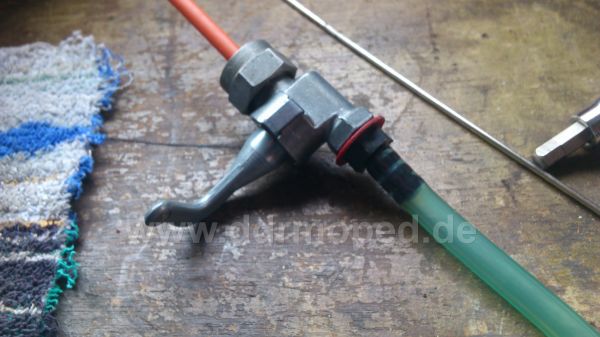

Da fällt mir noch etwas ein: Der Benzinhahn auf dem Bild unten war bei mir verbaut. Weiß jemand, wo der orignalerweiße dran war. Bei mir müsste ja eigentlich der mit dem kleinen weißen Wassersack und dem schrägen Auslass dran, wenn ich mich nicht irre.
Matze
Willkommen im Forum!!
Diesen Spiegel gab es soweit ich weiß als Zubehörteil. Könntest du also dranbauen falls du keinen anderen bekommst. Aber ich denke, wenn du im Teilemarkt eine Suchanzeige schaltest, findest du sicher jemanden, der für dich den richtigen Spiegel hat.
Der Benzinhahn ist vom SR2, Spatz, Star, S50, S51.

QUOTE (Onkelgartzi28 @ 29.03.2015, 15:01)
Nein grau nicht schwarz!
Schwarz gab es erst später.

Was den Benzinhahn betrifft Original DDR gibt es in der Bucht um die 10€, aber nicht vollständig man kann allerdings alle Einzelteile als Nachbau nach kaufen und diese sind auch 100% pass genau wink.gif. Ein kompletter neuer als Nachbau kostet um die 14€.

http://www.shop-005.de/MTZCichy-p3597h73s7...iegel-Lusia.htm
Hier bei Deinem oben erwähnten Verkäufer gesehen...

Und hier der Benzinhahn.

Wegen des Benizinhahnes mach ich mir eigentlich auch keine Sorgen.
@Zirkelstein: Den Benzinhahn bei Cichy hatte ich schon gesehen, allerdings hat mich die Bemerkung, dass Form und Farbe des Wassersacks abweichen können, etwas abgeschreckt. Aber ggf. würde sich das sicher per Mail regeln lassen.
Der Spiegel hat ja einen stolzen Preis. blink.gif Ist der überhaupt richtig, in der Ausführung zum Stecken? Ich hätte gedacht, der wird geklemmt, wie mein jetziger.

QUOTE (Unhold)
Gut beobachtet. Und nicht nur die sondern auch die kleine Klammer. Ist aber beides schon auf dem Weg zu mir. cool.gif
