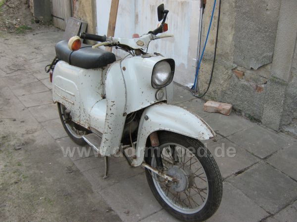

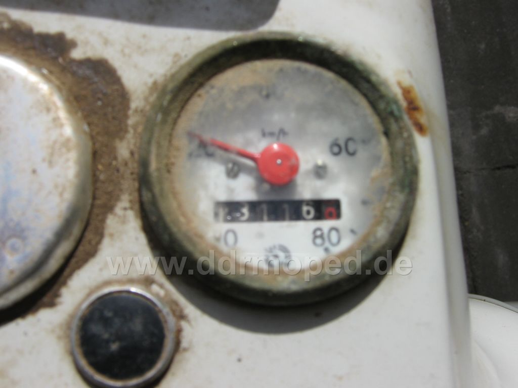

Heute ist mir im Tausch gegen ein vierrädriges Aufbauprojekt diese pastellweiße "Schönheit" zugeflogen. Soll ein Sommermoped für meine Holde werden, im Patina-Farbkleid.
Rahmen wird wohl neue Farbe bekommen.
Vornweg möchte ich schon mal anmerken, dass wohl nicht jede Schraube original Eska und nicht jedes Teil original DDR sein wird.
Das Ding soll fahren und nicht hochglanzrestauriert in der Ecke stehen.

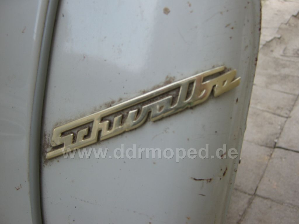

Also, steinigt mich nicht, falls der Aufbau nicht 100 Prozent nach TGL verläuft.
Jetzt erst mal Bilder.
Mfg Andi

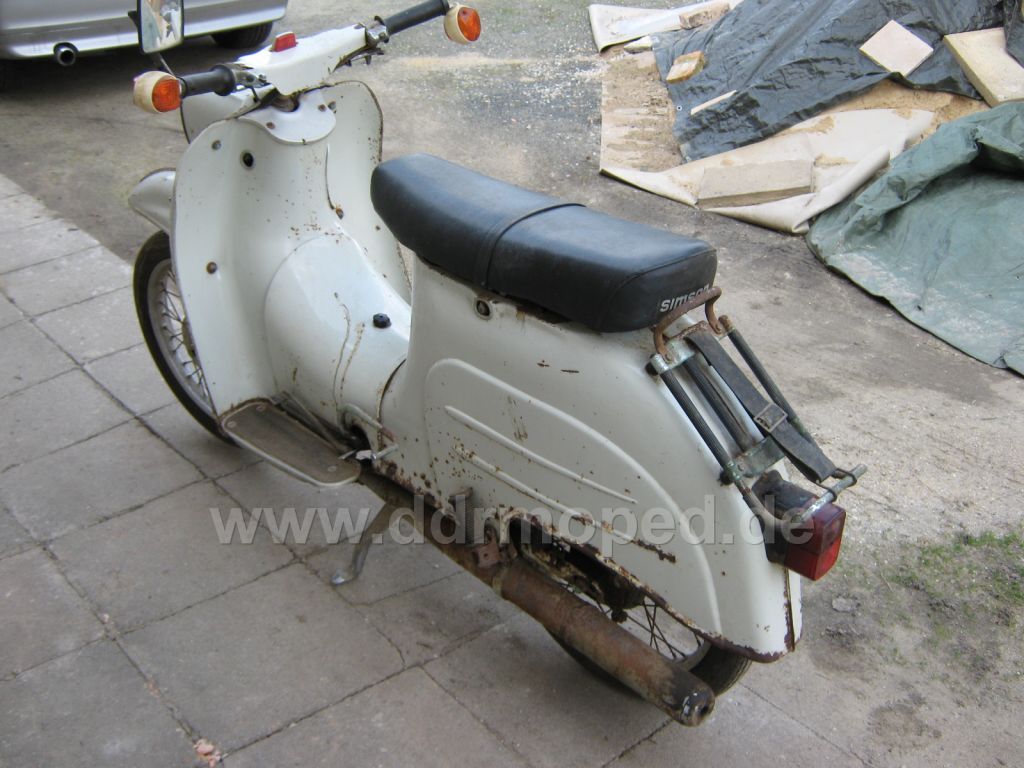

Und gleich auch meine erste Frage.
Die hinteren Dämpfer sind absolut durch.
Da es ja ne K mit den langen Hydraulischen ist, passen da auch hintere von der S51? Die Wären noch im heimischen Fundus verfügbar.

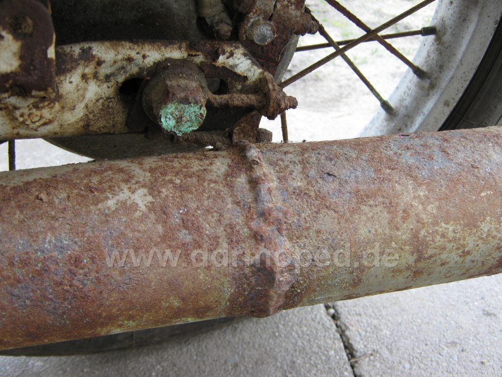

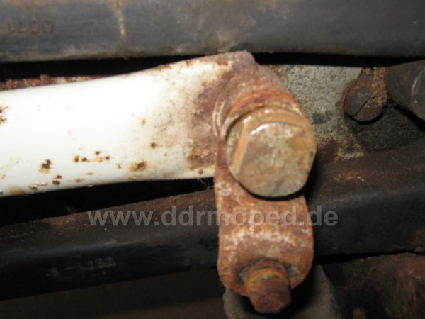

Stand wohl die letzten 20 Jahre, leider etwas ungünstig - siehe Rost.
Hier:

Ja S51 Dämpfer passen, sieht man unter'm Panzer auch nicht.
Mfg Nico
Geschrieben am: 12.04.2015, 06:02
Beiträge: 4791
QUOTE (subfossil @ 11.04.2015, 22:24)
Danke Dir.

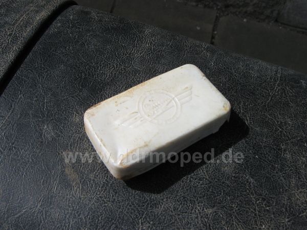

Unter der Sitzbank war noch das ( leider stark verrostete ) Bordwerkzeug, Lampenkasten und sogar noch das Reifenflickzeug mit Fühlerlehre zum Unterbrecher / Elektrodenabstand einstellen thumbsup.gif

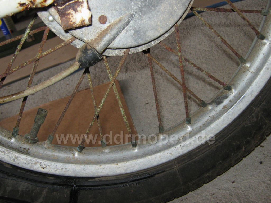

Gehören zum Baujahr einfach oder doppelt gekreuzte Speichen?
Habe vorn einfach gekreuzte, hinten doppelt ?!
