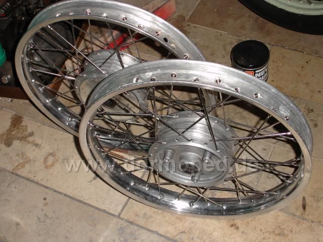

Es waren verchromte Alu-Felgen dran.
laugh.gif Wo gabs denn verchromte Alufelgen? Gabs nie, auch keine verchromten Stahlfelgen, es waren einfach nur Alufelgen....
MfG joker317
Geschrieben am: 03.12.2007, 18:11
hmm.gif Ich dachte immer, die Felgen (nur die Felgen, ohne Nabe) waren verchromt.
joker317
Geschrieben am: 03.12.2007, 18:16
Beiträge: 5880
Mitgliedsnummer.: 199
Mitglied seit: 20.01.2006
Nö, ich bin mir auch nicht sicher ob man Alu überhaupt verchromen kann, will aber keine falschen Tatsachen in den Raum stellen. Verchromt sind nur die ollen schwulen Felgen, die es jetzt neu zu kaufen gibt, original nie
MfG joker317
Ostbiker
Beiträge: 6809
Mitgliedsnummer.: 75
Mitglied seit: 08.06.2005
nur die Speichen waren verchromt, der Rest-bestes Alu!!!
MfG. Christian M.
Ostbiker
Geschrieben am: 03.12.2007, 18:20
Beiträge: 6809
außer bei Star und Spatz gab es lackierte Stahlfelgen
MfG. Christian M.
Ostbiker
Geschrieben am: 03.12.2007, 18:23
Beiträge: 6809
achso SR1-2-2E und Mofa SL1-S hatten auch noch Stahl mit Lackierung
MfG. Christian M.
