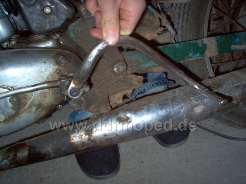

hab heute ein haufen Schrott bekommen wink.gif der bei mir neues Leben eingehaucht bekommen soll...
Handelt sich um einen Habicht SR4-4 BJ73.. Zustand siehe Bild..
-Lack nur Gepinselt
-Vorderrad Kotflügel total verzogen/gerissen und verbeult...
-Hinterrad Schutzlblech leider gekürzt...
naja die restlichen Blechteile sind alle noch zu retten..
Motor ist zum glück noch der Orginale 4-Gang... nur der macht mir Sorgen.. Schaltet sich noch gut aber der Kickstarter ratscht irgendwie über.. Als wenn da was kaputt/Ausgenudelt ist... Wenn ich ihn einmal durchtrete macht der Motor gerademal 1-2 Umdrehungen... Was meint ihr? Nur die Kickerwelle? Die gibs ja noch neu.. Nur wenn da mehr kaputt ist könnts schwierig werden.. die Ersatzteile für diesen Motor sind ja sehr schwer aufzutreiben...
Elektronik schein noch komplett Orginal und unverbastelt..
Naja wird ein kompletter Neuaufbau... So orginal wie möglich...
Ganz billig war er nicht... 150+50Versand... Aber für mich als Wesi nen Aktzeptabler Preis für so ein recht seltenes Modell...

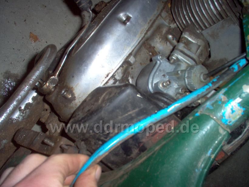

Das ist aber ein Sperber mit Habicht Motor! Erkennbar an der blauen Lackierung, der Spitztüte und dem beigen Gepäckträger, sowie dem offensichtlichem Rautentacho.
MfG. Christian M.
Geschrieben am: 06.12.2007, 18:18

QUOTE (Star73 @ 6. Dec 2007, 18:18)
MfG. Christian M.

Ja das Blau hat mich auch gewundert... ist aber aufjedenfall Habicht Rahmen und Habicht Luftfliter... Wurden wohl nurmal Sperber Lackteile verbaut..

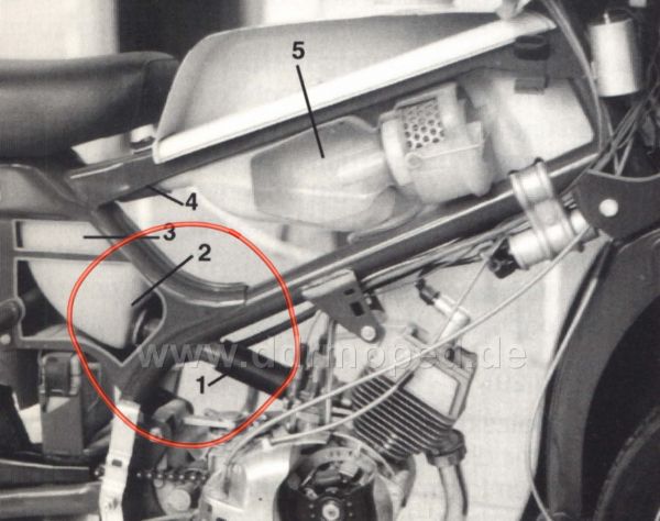

Tim mach doch bitte mal das Vergaserabdeckblech ab und schau ob jenes Rohr vorhanden ist.
MfG. Christian M.
MTI
Geschrieben am: 06.12.2007, 19:12
Beiträge: 197
Mitgliedsnummer.: 944
Mitglied seit: 24.11.2007
Ist nicht vorhanden! Habe auch unter der Sitzbank geschaut keine Spurt vom Sperber Luftfilter-Anschluss...
Was mir noch aufgefallen ist das der Kabelbaum Teilweise auch blau angepinselt ist.. Scheinbar hat jemand vor dem Grün erst Blau rübergepfuscht.... Ich werd morgen ma an einer kleinen Stelle schleifen und gucken ob da noch mehr Lackschichten zum vorschein kommen!

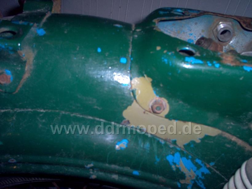

Habe ihn heute mal näher unter die Lupe genommen..
Es ist eindeutig ein Habicht ein "reiner" Habicht und nichts zusammengewürfeltes hier ein paar bilder die das belegen wink.gif
Nach ein bischen Kratzen mit einem scharfen Spachtel sah das so aus:

Spätestens bei diesem Anblick sollte einem klar sein das das Blau nicht im Werk Lackiert wurde... Zufall das das Blau dem vom Sperber ziemlich nahe kommt..

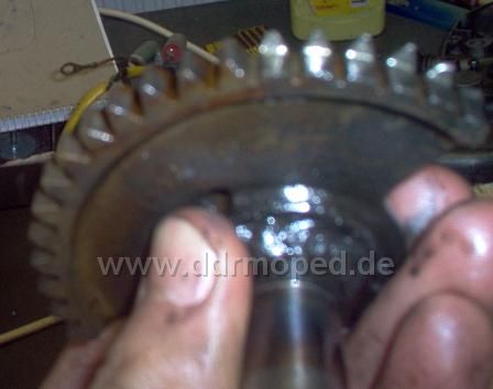

Hier noch ein Bild vom Kickstarter... Ich bis zu diesem Punkt greift der Kicker garnicht... Ab dem Punkt greift er super und der Motor dreht ordentlich an würde wahrscheinlich sogar zum starten reiche.. Frage mich aber ob das so normal ist eher nicht oder?
Bei meiner S50 greift der Kickstarter vom "Anfang" bis zum Anschlag voll...
Was meint ihr ist da Kaputt? Ich habe mal die Ölablass Schraube abgedreht.. hatte ja die vermutung das die Kickerwelle Zahnausfall hat.. Aber an dem Magneten der Schraube habe ich nichts gefunden.. naja hat ja auch nichts zu sagen..
mfg

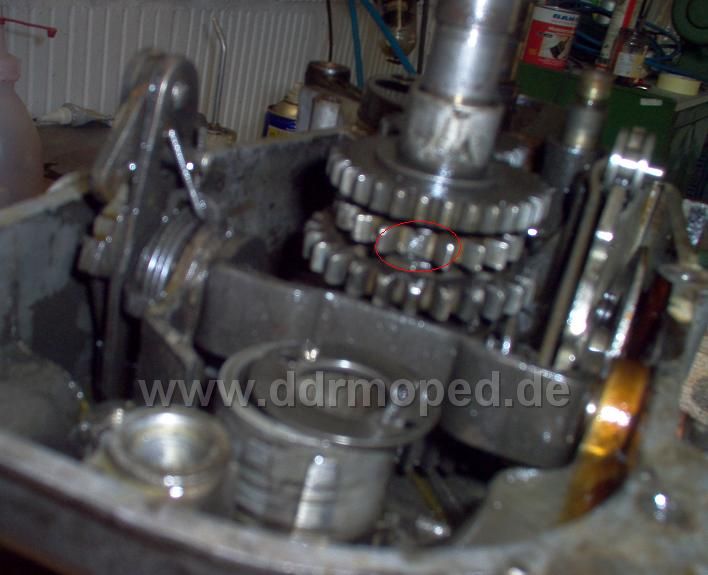

Hab heute den motor ausgebaut gereinigt und gespaltet..
hier mal ein Bild von der Kickerwelle.. Übel was?

In dem Zahnrad hier fehlen auch 2 Zähne.. Gibs ja zum Glück noch als Neuteil..

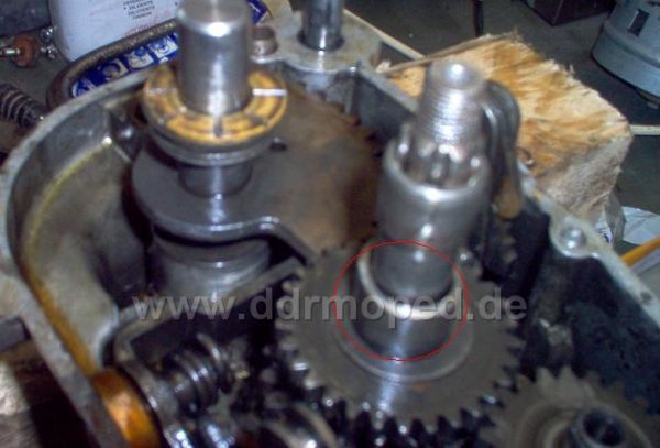

Was mich noch gewundert hat ist das diese Hülse dort oben nicht rund ist sieht aus wie zusammgequetscht.. gehört das so? oder hat das mal jemand gemacht? hatte aber eigendlich nicht das Gefühl das der Motor schonmal offen war.. Alle Sicherungsbleche sahen noch Top aus und waren 1a Gebogen.. Die Schrauben waren auch alle noch nicht Rundgedreht.. Also wenn er schonmal offen war dann hats wenigstesn jemand gemacht der weiß was er da tut..
