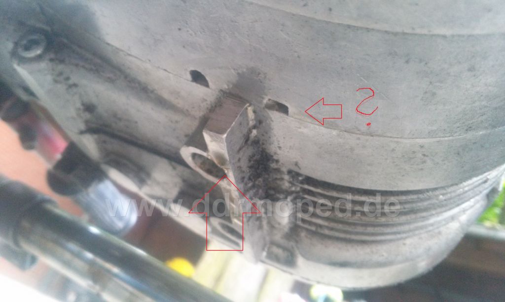

Mein Spatz läuft eigentlich total zuverlässlich. Momentan fahr ich bestimmt um die 300 Km im Monat, läuft super, eigentlich alles bestens. thumbsup.gif
Ich hab mal zwei Bilder gemacht und die Stelle versucht zu markieren. Es ist eindeutig dunkelgelbes Getriebe-Öl, kommt nicht vom Vergaser.
Wenn ich ihn nach dem Fahren stehen lasse, tropft er, irgendwann hört´s dann natürlich auch wieder auf, wenn er kalt ist.
Ich bin zugegebenermaßen nicht der Schrauberprofi, daher hoffe ich, dass jemand vielleicht das Problem erkennt und einen Tipp zur Behebung hat _console.gif

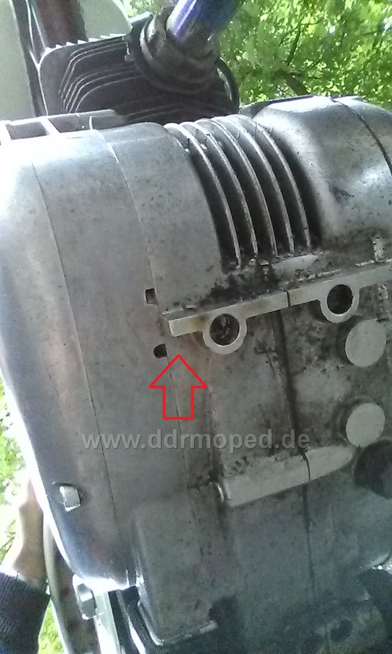

Hier das zweite Bild

Das wird der Simmering hinter der Zündungs-Grundplatte sein . Kein grosser Akt .

Sieht bei meinem auch so aus. Dort sind aber neue, braune Simmerringe rein gekommen. Wenn er warm ist ölt er wenn er dann steht is zig.

Okay. Simmerringe waren tatsächlich auch meine erste Vermutung.
Also sind meine Arbeitsschritte:
1. Seitendeckel ab
2. Polrad ab
3. Grundplatte ab
4. Simmerring tauschen
5. Wieder zusammen bauen
Ich hab ne Vape drinne, muss ich da beim Ausbauen und Einbauen irgendwie auf spezielle Markierungen achten?

Mach dir einfach eine Markierung bevor du die Grundplatte ausbaust.
Meist ist es aber nicht der Simmerring ,sondern die Dichtung der Kappe welche den Ring hält.

Ich würde die Sache anders angehn, bevor Du hier in wilden Aktionismus verfällst.
Fahr das Ding warm, schraube flink den rechten Deckel ab, wische alles schön trocken und sauber und warte eine Stunde oder bissel länger.
In den meisten Fällen kann man dann sehen, wo es herkommt.

Warm fahren, dann den Deckel, das Polrad und die Grundplatte im warmen Zustand abmachen? Weil das Polrad ist so groß, da seh ich ja sonst gar nichts, wenn nur der Seitendeckel ab ist? _uhm.gif

Wenn rechts der Simmering hinüber sein sollte, ist es die Dichtkappe auch ! Die ist dann verzogen .
