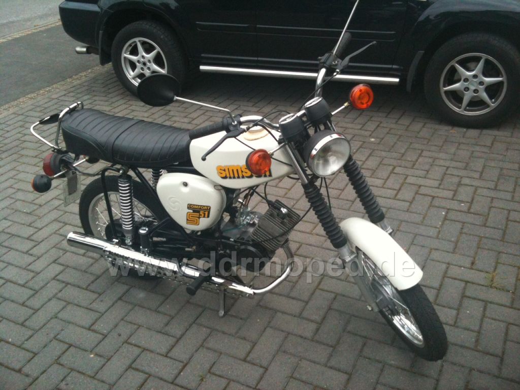

ich hab selbst eine S51C, meine erste, hab ich mir 1984 gekauft.
War zwischendurch mal 19 Jahre im Dornröschenschlaf, wird jetzt seit 3 Jahren wieder genutzt.
Hat erst orginale 9,5T km runter. Ist unverbastelt, nur den alten Auspuff hab ich gegen einen Enduro ausgetauscht, und neue Räder hatte ich ihr mal gegönnt.
