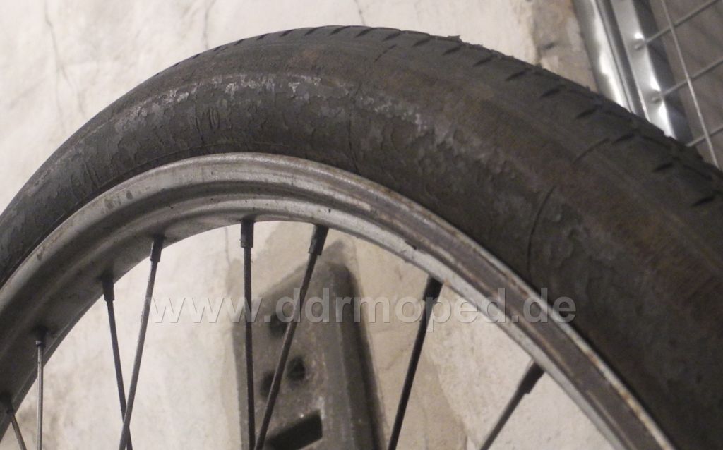

Zur Reifenqualität: Wenn man bedenkt dass heutige Reifen (auch solche von Schwalbe etc.) teilweise schon nach nur 3 Jahren Nutzung brüchig werden, muss man schon sagen dass die DDR-Fahrradreifen eine durchweg gute Qualität hatten, im Vergleich dazu.
Allerdings gibts mal wieder böse Überraschungen in den 1980er Jahren. Der folgend gezeigte Reifen ist neuwertig, ohne Gebrauchsspuren am Profil. ich hab aus Ende der 1980er auch schon Reifen gehabt wo sich die Gummidecke großflächig vom Drahtgewebe ablöste _uhm.gif

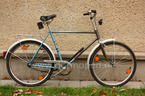

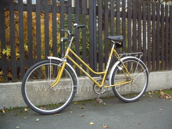

So, wieder eine neue Qualität der Qualitätsmängel:
Dieses adrette Rad wies einen seltsam schwergängigen Lauf auf, obwohl es kaum genutzt wurde. Imposanterweise besserte sich das auch durch Pflegemaßnahmen und Vergrößerung der Lagerspiele nicht. Wie kann das sein?
Ich wollte es diesmal genau wissen, also tauschte ich alle Komponenten der Hinterradnabe der Reihe nach aus und prüfte, ob das Problem weg ist. Am Ende lag es am Gewindekopf bzw. dem Wälzlager des Antriebs und/oder dem dortigen Kugellager. Wieso diese Komponente für die Schwergängigkeit sorgte, verstehe ich zwar nicht aber nach Wechsel des Teils lief das Rad viel besser. Offensichtlich irgendwelche Fertigungstoleranzen überschritten.
Natürlich ist es nicht verwunderlich, dass dieses Problemrad Baujahr 1990 ist. So etwas wäre früher sicherlich nicht in den Verkauf gekommen.

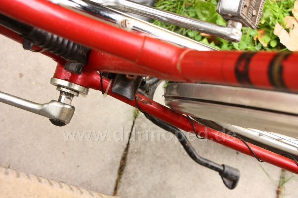

mulchhüpfer
Geschrieben am: 02.12.2018, 18:18
Beiträge: 2442
Mitgliedsnummer.: 3839
Mitglied seit: 16.09.2010
Das dazugehörige, ebenso wenig genutzte Damenrad hatte auch seinen Schnitzer: Weggebrochene Platte zwischen den Kettenstreben. rolleyes.gif

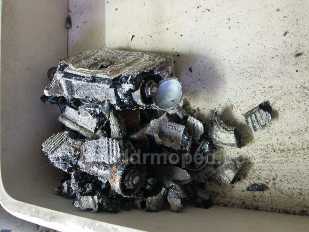

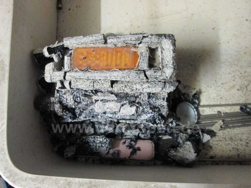

Ich habe mal wieder eine Kiste alte Fahrradteile geschenkt bekommen und wollte euch die Reste der DDR Plastpedale nicht vorenthalten....

Jenenser
Geschrieben am: 19.08.2019, 09:19
Beiträge: 1319
Mitgliedsnummer.: 4160
Mitglied seit: 26.01.2011
Nachdem ich die Speichen noch geborgen hatte, stellte ich fest das waren sogar mal 2 Stück!
30 Jahre in einer Garage haben sie nicht überlebt...

Otto
Geschrieben am: 19.08.2019, 09:43
Beiträge: 1679
Mitgliedsnummer.: 7023
Mitglied seit: 21.12.2013
Da ist aber irgendwas "spezielles" passiert. So krass zerfallen die nicht von alleine. Vielleicht jahrelang neben einer alten auslaufenden Autobatterie gestanden oder auf einem Heizkörper gelegen oder mal Verdünnung/ Aceton drübergelaufen...

Jenenser
Geschrieben am: 19.08.2019, 21:17
Beiträge: 1319
Hallo Otto,
kann ich Dir nicht genau sagen, aber normal zerfallen sie nur in zwei Stücke. Ich fands auch ziemlich krass was mich zum Fotoapperat greifen lies...

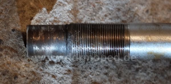

Wieder mal ein Höhepunkt zum Thema mangelhafte Tretlager in den 70/80ern: Bei dieser Welle eines 1979er Mifas war nicht nur (wie üblich) die Nut für den Keil völlig zerstört, sondern sie ist sogar insgesamt verbogen. Ist auf dem Bild nicht so gut erkennbar aber man fragt sich schon was für Material die damals verwendet haben, dass so etwas passieren konnte bei diesem Durchmesser.

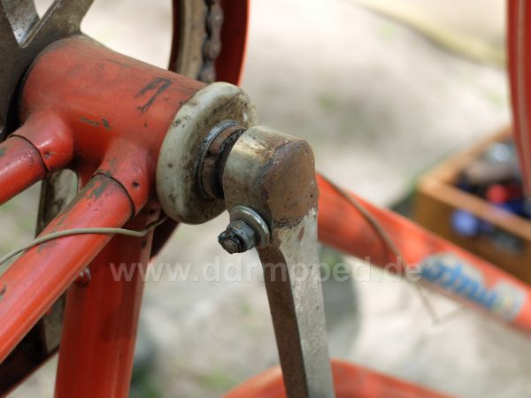

An diesem Rad hat anscheinend jemand mit den wackelnden Tretkurbeln die Nerven verloren ph34r.gif

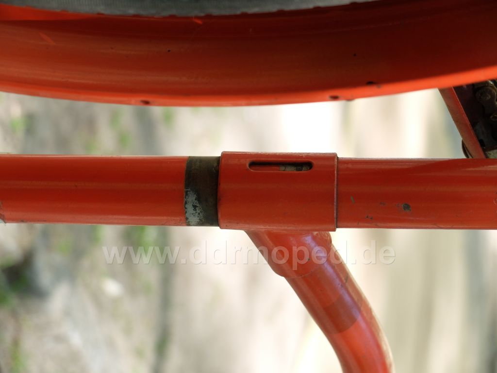

Und dieses Bild packe ich der Vollständigkeit halber mal noch mit hier rein.
Ich habe keine Idee, wie das überhaupt zustande kommen konnte. Die Position der Muffe stimmt jedenfalls, von den Abständen her.

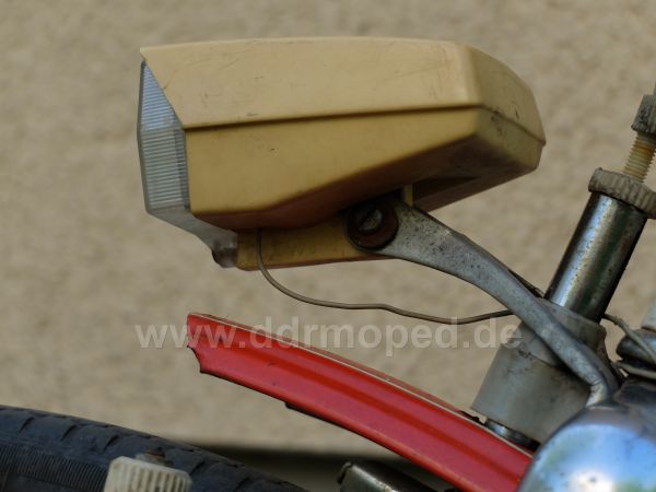

Noch so ein Mifa-Phänomen: Der lediglich geklemmte Lampenhalter dessen Klemmung wegen der Stempelbremse kaum Stabilität hat. In diesem Fall ist er (welch Wunder) noch nicht gebrochen.
