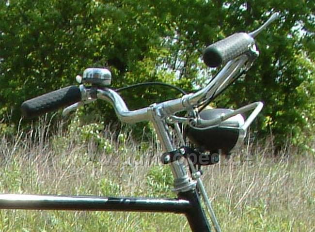

also man unterscheidet zwischen Feuerverzinkung und galvanischer Verzinkung. Beim galvanischen Verzinken wird u.a. mit Strom gearbeitet, beim Feuerverzinken mit Feuer biggrin.gif . Beim galvanischen Verzinken ist die Zinkschicht wesentlich dünner als beim Feuerverzinken. Richtig ist, das der Zink bei Wärme oxidiert, mehr aber auch nicht. Man kann es aber ohne Probleme, mit einem Lappen, wieder aufpolieren. Beim SL1 war der Auspuff aber original auch nur verzinkt, nicht verchromt. Eines muß man aber Bedenken, Zink ersetzt auf keine Fall den Chrom. Auch verzinkt jeder Galvanisierer anders. Beim einen kommt der Glanzeffekt besser zum Vorschein, beim anderen nicht so sehr. Die Vorarbeiten, um Zink zum Glänzen zu bekommen, sind die Gleichen wie beim Verchromen (Schleifen, Schleifen, Schleifen), nur das Polieren kommt nachher noch dazu wink.gif . Ich habe auch schonmal einen Fahrradlenker verzinken lassen (mit den entsprechenden Vorarbeiten), der sah echt aus wie verchromt. Noch Hartwachs drüber und der oxidiert nicht mehr. allerdings müssen die Vorarbeiten immer selber ausgeführt werden, da die Verzinkerei solche Arbeiten nicht ausführen.

QUOTE (Siebenson @ 11. Dec 2007, 18:35)
Der Lenker wurde dann aber galvanisch verzinkt, oder?
Ja, hatte ich doch geschrieben.

QUOTE (Siebenson @ 11. Dec 2007, 18:40)
Das war nicht ganz klar, deshalb frage ich ja.
Lies dir mal RICHTIG meinen Text mit dem Lenkerbild durch und du wirst staunen wink.gif

@ Maik-Uwe Hier ein Auszug von meinem Post:
