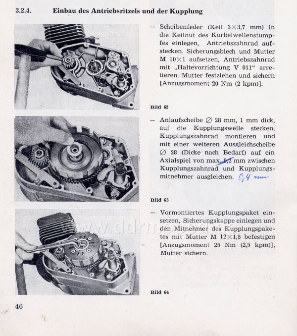

Hallo, bin neu hier, aber schon ein Veteran (73 Jahre). Will meine Kupplung überholen und habe alles gemäß Lehrvideo gemacht, aber die Mutter auf der Kupplungswelle, die den Korb hält, will ums Verrecken nicht los gehen. Wenn ich die 18-er Nuss ansetze und mit Kraft in Richtunf "auf" drehe (also nach links), dreht sich die gesamte Welle mit dem Korb, aber die Schraube löst sich nicht. Was übersehe ich/mache ich falsch ?? Danke für jeden Tipp; komme nicht weiter

@subfossil: Danke für die schnelle Antwort, habe leider keinen Schlagschrauber, vermute aber, daß die Schraube bei SSW tuningweber, die den Motor vor 2 Jahren gemacht haben, mit einem Schlagschrauber festgemacht wurde. Der Grund, warum ich mich nach 2 Jahren mit der Kupplung befasse, ist übrigens, weil bei gezogener Kupplung ein lautes Geräusch ist, das sich im Lauf der Zeit verstärkt hat. Habe den Motor an der Kupplungsseite ja nun offen und habe festgestellt, daß Kupplungszahnrad und Kupplungszahnrad-Antriebsritzel (miteinander schrägverzahnt) an den Zähnen gegeneinander großes Spiel haben. Das hoffe ich, durch Einsetzen entsprechender Neuteile wegzukriegen. Falls nötig, werde ich auch die Lamellen bei der Gelegenheit tauschen, aber dazu muss ich den Korb erst mal ab und auseinander haben. Möglicherweise hat SSW damals diese Teile nicht erneuert, weil es noch nicht nötig war >??

Da gibt es so ein Festhalte-Werkzeug, was du selber schnitzen mußt. Das hält das kleine Ritzel auf der Kurbelwelle fest, damit kannst du die Mamas auf der Kurbelwelle und der Kupplungswelle lösen, jenachdem was du willst.

Warte ma, ich hatte meine letztens auseinander, also die von dem Schwarzen Motor, du müßtest Gang einlegen, um die Getriebewelle zu blockieren, auf der die MAMA sitzt...
