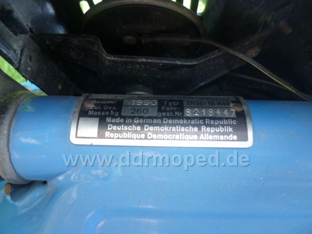

Was steht den auf dem Typenschild? Mach mal bitte ein Bild vom kompletten Schild.
Eigentlich bedeutet das H das dein Fahrzeug für Ungarn bestimmt war denn da waren die gedrosselt , wenn ich mich nicht irre.
Mfg. Frank

hier ein Foto vom Typenschild, lässt sich beim Roller echt bescheiden fotografieren.

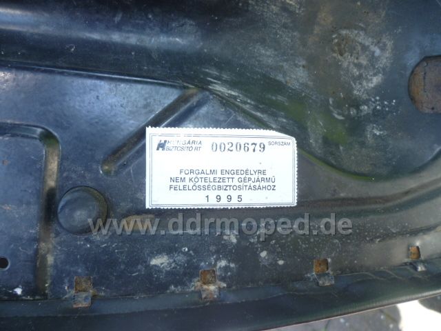

und dieser Aufkleber befindet sich unter der Sitzbank...?!?
hallo-stege
Geschrieben am: 29.06.2015, 15:56
Beiträge: 944
Mitgliedsnummer.: 1524
Mitglied seit: 06.09.2008
Da die Export-Ausführungen keine in der DDR gültige ABE hatten, musst Du mit den Re-Importen erst zur technischen Prüfstelle und dann zur Zulassungsstelle, um hier in Deutschland gültige Papiere zu bekommen ...
Ich weiss nicht, ob die Ungarischen Kleinkrafträder dort überhaupt Papiere hatten, wenn ja, kannst Du sie als Vorlage für den Sachverständigen nehmen.
Gruss von Frank
