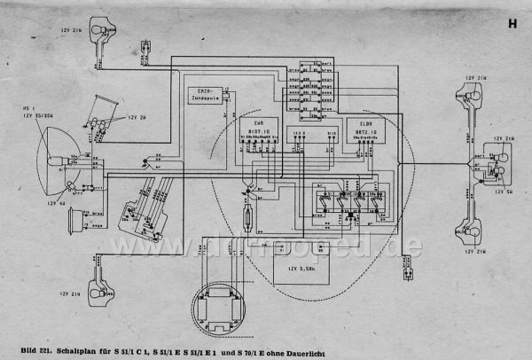

Hm ups, du brauchst den richtigen Schaltplan. Ganz wichtig, bei den 12V-Anlagen wird das Fahrlicht, also Scheinwerfer und Rücklicht von einer Spule versorgt. Bei HS1 hast du auch noch einen sogenanten EWR drinne. Der kann 2 Betriebsarten, Tagfahrlicht und Nacht. Das dumme an diesem ist, das die eingebaute Gleichrichterbrücke nicht viel taugt. Läßt sich aber durch einem Externen ersetzen, weil die Regelfunktion nur das Fahrlicht betrifft. Der Gleichrichter ist nur für die ELBA wichtig, das Stoplicht geht aber auch über diesem, einem 4A-Typ.
Der Plan ist zwar net Bunt, dafür Übersichtlich. Also schau, ob soweit alles richtig verkabelt ist.

Vielen Dank aber ich kann die Anschlussbezeichnungen auf dem Schaltplan leider nicht entziffern. hmm.gif
Hab jetz mal alles mit einem Schaltplan vom Moser Verglichen und die Ladeanlage getauscht. Jetz geht das Rücklicht schonmal.
Und beim Wechselstromregler waren die Anschlüsse 59a und 59b vertauscht kann es sein das dieser dadurch den Geist aufgegeben hat _uhm.gif

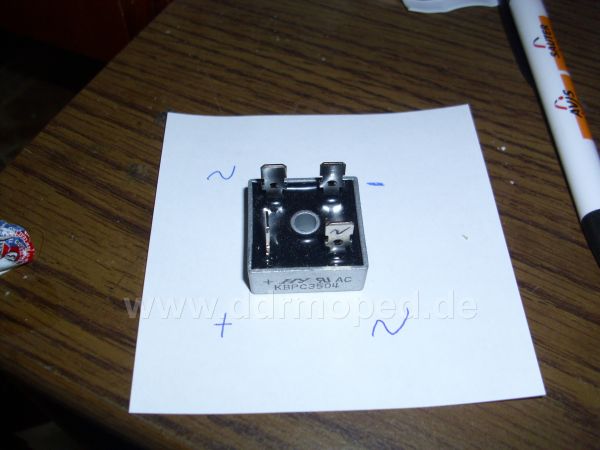

Du mußt dir eine neue Gleichrichterbrücke besorgen und zu dieser eine neue Masse ziehen. Der Interne Gleichrichter ist hoffnungslos überfordert und deshalb hinüber. Der hier gibt es bei Reichelt, allerdings mintestens 10 € Mintestbestellwert. Also Krimskrams mitbestellen.
http://www.ddrmoped.de/forum/index.php?showtopic=24933

Super. kann ich also genau den verlinkten Gleichrichter verwenden?
Geschrieben am: 03.07.2015, 20:58
Beiträge: 6216
Jupp, der hat 6,3mm Steckanschlüsse.

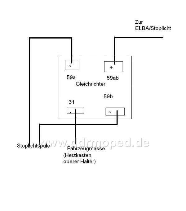

Wenn du mir jetz noch erklärst wie genau ich den einbaue bzw den alten damit ersetze, so dass auch die Tag und nachtschaltung funktioniert, ist das Wochenende gerettet _clap_1.gif
Geschrieben am: 04.07.2015, 05:47
Beiträge: 6216
Also, am alten bleiben alle Masseanschlüsse drann, abgezogen wird nur 59a, 59b und 59ab. 59ab kommt auf dem Plusanschluß des neuen Gleichrichters, der neue Masseanschluß 31 auf die gegenüberliegende Seite. Im Herzkasten ist am oberen Befestigungpunkt auch der Masseanschluß. Die beiden freien Anschlüße werden mit 59a und 59b vereint.
