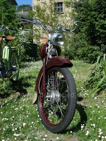

ich renoviere gerade einen SR2 und suche noch passende Bereifung. Diese muss die Dimensionen 2,25 x 19 haben. Ich finde aber trotz intensiver Suche nichts Passendes. Da gibts die M3 von heidenau die wie Fahrradhängerprofil aussehen und welche von Fortune. Ist aber alles rein optisch nicht so richtig geeeignet. Hat jemand noch eine ansprechende Alternative zu bieten?

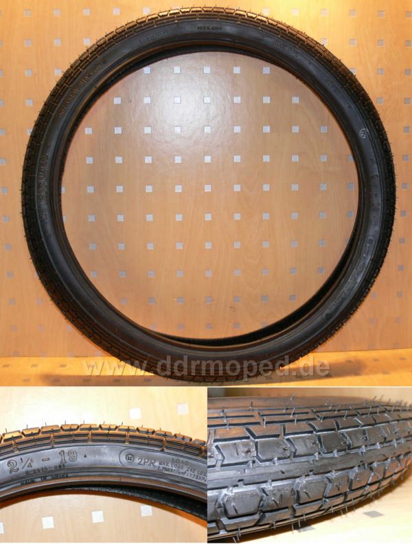

Hey Markus wir versuchen mal die Reifen von Kenda.
Ich weiß zwar nicht wie wir da rankommen aber das wird schon.
Gut sehen die aus...

Also wir haben jetzt erstmal die von Kenda zur Probe bestellt.
Vom Profil her besser wie die Heidenau SL 1- Anhängerprofil in der Optik.
Mal sehen wie die sich so machen...

die sehen nicht schlecht aus. Nur die Aufschriften sind etwas Russisch.

Hallo aus aktuellem Anlaß hier mein Statement:
Nach der Montage und den ersten Probekilometern kann man sagen das diese Reifen wirklich zu empfehlen sind.
Die Optik ist um einiges besser als Heidenau und ich kann auch sonst nichts Abwertendes berichten.
Nur die Montage war etwas zäher als bei den Heidenauern aber durchaus noch gut machbar.

also ich hab ja die erwähnten Kenda Reifen. Bin auch schon damit rumgefahren und konnte nichts negatives feststellen. Die sehen top aus und rollen ohne Probleme ab. Kann die nur empfehlen.
