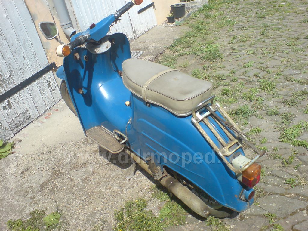

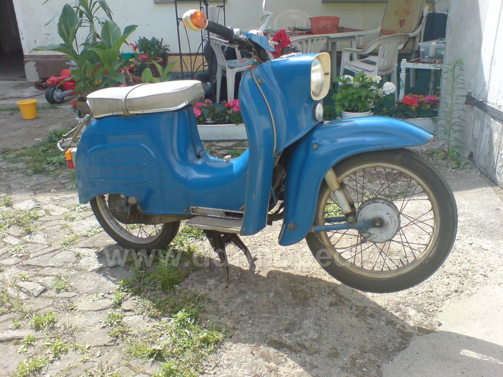

Hier ein Bild von 2011.
Gruß Benny

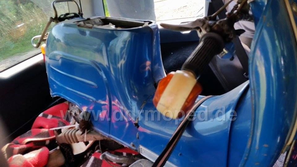

Gruß Benny

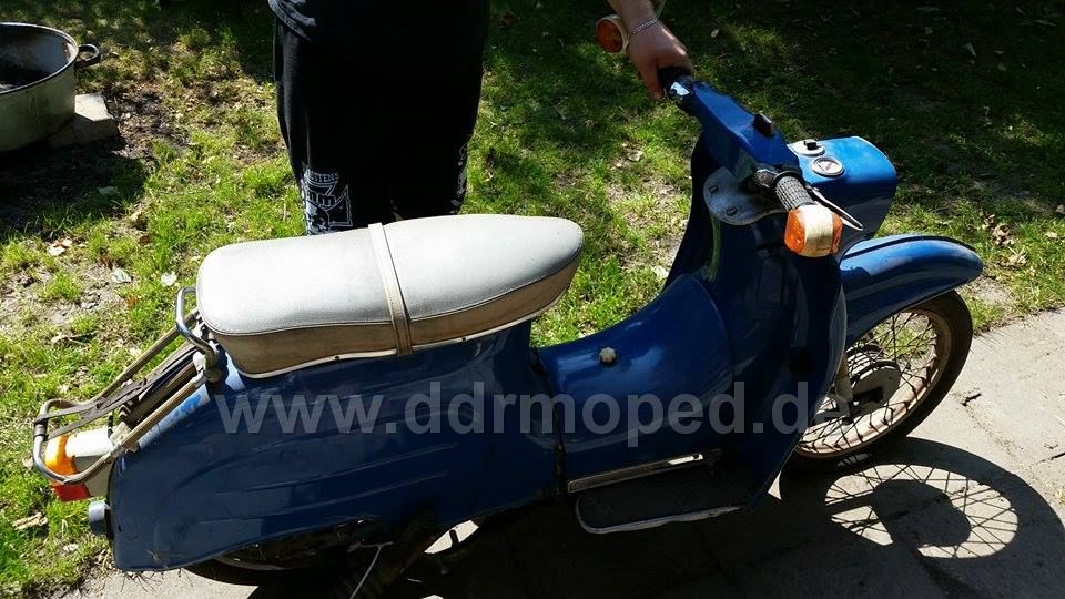

Und noch eins. Da sieht man, wie gut der Lack noch erhalten ist.
Gruß Benny

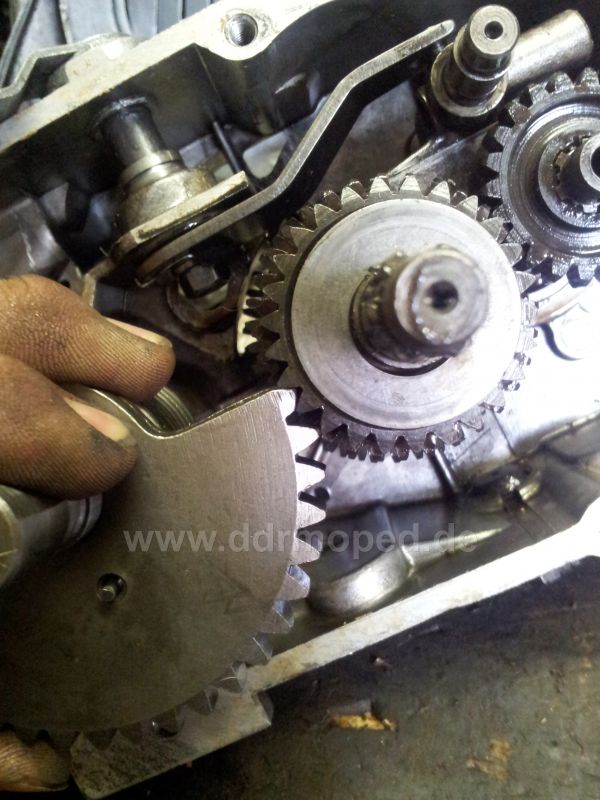

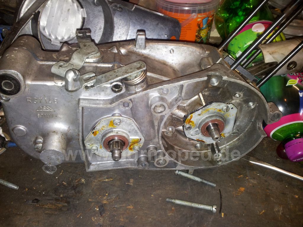

Ich wollte zu allererst den Motor komplettieren, d.h. Zylinder und Kolben drauf, Zündung rein und einstellen, Vergaser nochmal überprüfen, ggf. einstellen. Damit dieser quasi einbaufertig ist. wink.gif
Das stellte sich jedoch als recht schwierig heraus... Als ich den Zylinder drauf hatte, wollte ich ein paar mal durchtreten, bzw. den Kicker durchdrücken. Das war jedoch nicht möglich. blink.gif
Verschiedene Gänge eingelegt, am Ritzel gedreht, da die alten M53 ja öfter mal haken. Aber hier war nichts zu machen.
Also, Handy raus und denjenigen angerufen der damals die Kickerwelle getauscht hat. Er konnte sich das nicht erklären...
Naja, jedenfalls haben wir dann schnell mal eine Trennvorrichtung besorgt, weil ich selbst ins Getriebe gucken wollte. Und siehe da. Die Verzahnung des Rades auf des Kickerwelle war viel Grober als die des Mitnehmerrades.
Gruß Benny
Meins!:
Moppeds:
SR2E Bj. 1963 (Patina)
SR4-2/1 Bj. 1969 (Patina)
Fahrräder:
Onkelgartzi28
Geschrieben am: 10.09.2015, 23:47
Beiträge: 1242
Mitgliedsnummer.: 5498
Mitglied seit: 21.05.2012

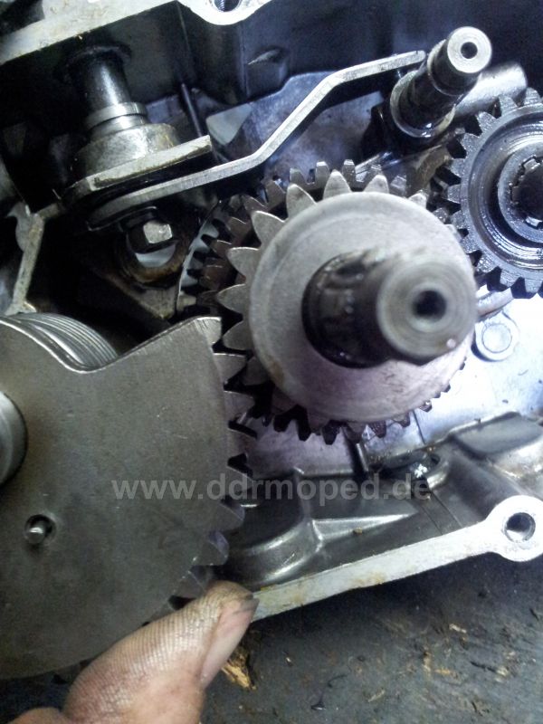

Schon ziemlich kurios. Die dort eingebaute Kickerwelle stammt laut Verkäufer aus einem 64er Handschaltmotor. Der Motor, in dem sie jetzt eingebaut ist, ist ein früher 66er, vielleicht sogar später 65er.
Wurde bereits innerhalb der ersten zwei Jahre die innere Verzahnung geändert??
Glücklicherweise hat der Verkäufer der Welle mir damals das Mitnehmerrad mitgeschickt. tongue.gif
Passt wieder alles.
Gruß Benny

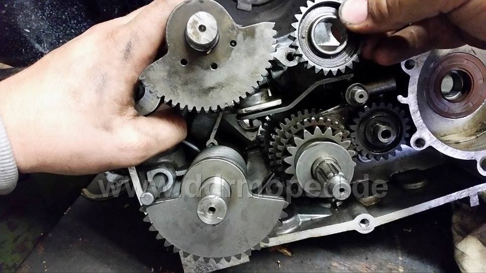

Hier nochmal als Vergleich:
oben die originale 66er Welle und Mitnehmerrad,
unten die aktuell eingebaute, vermeintliche 64er Welle und Mitnehmerrad.
Gruß Benny

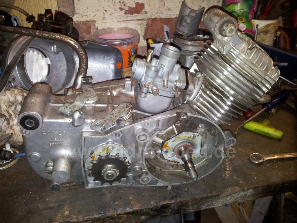

Da wunderte ich mich dann ein wenig... Der Zapfen müsste doch viel weiter hier rausgucken, aber die Gehäusehälften sind ja schon zusammen... hmm.gif hmm.gif
Dann auf der anderen Seite den langen Zapfen gesehen ---> Lachflash laugh.gif laugh.gif laugh.gif
Nochmal alles aufmachen... Dabei ist mir dann die Kickerwelle ausgehakt, und beim "auf die Kurbelwelle klopfen, natürlich mitm Holz" ist dann der komplette Schaltmechanismus rausgefallen. weep.gif
Ich muss dazusagen, das war das erste Mal für mich, dass ich so einen Motor gespalten hab. Ich hatte aber echt was schlimmeres erwartet.
Gruß Benny

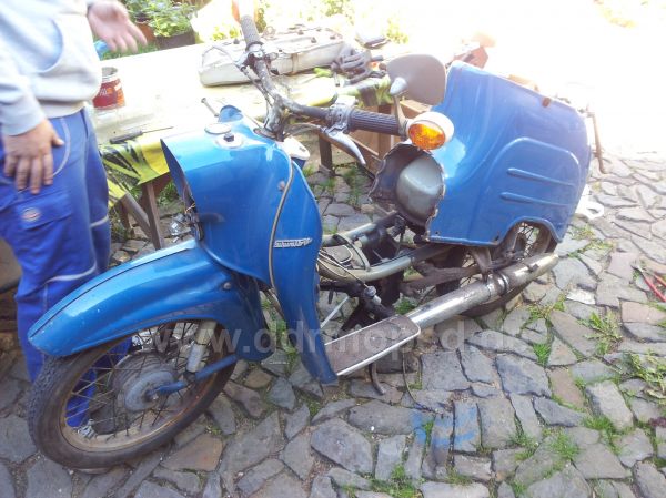

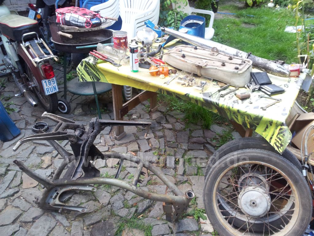

Ab und zu musst ich ja auch mal gucken, was der gute Leroy da draußen treibt. Was soll ich sagen. Nichtmal 2 Stunden nach Beginn des Aufbaus sah das ganze dann so aus. blink.gif
Gruß Benny

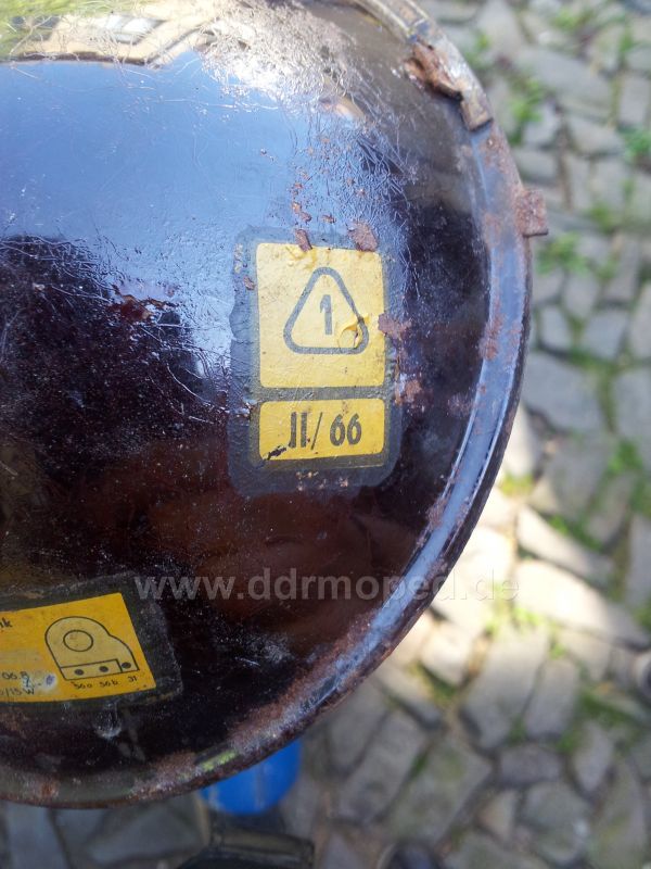

Alle Bauteile haben eine Stempelung von Ende 65 oder Anfang/Mitte 66. _clap_1.gif
weitere Bilder folgen!
