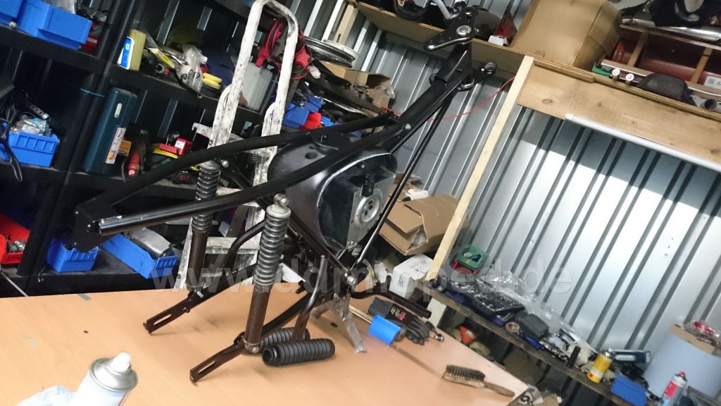

Bilder gibt's gerade nur von Einzelteilen, ist zerlegt und zum strahlen vorbereitet... biggrin.gif
Die Rahmennummer ist die 5578xxx, sollte also eine 85er sein. Damit wäre die E2 raus. Könnte aber sowohl E als auch E4 sein, alles deutet auf E hin, außer der Kontaktzündung...
