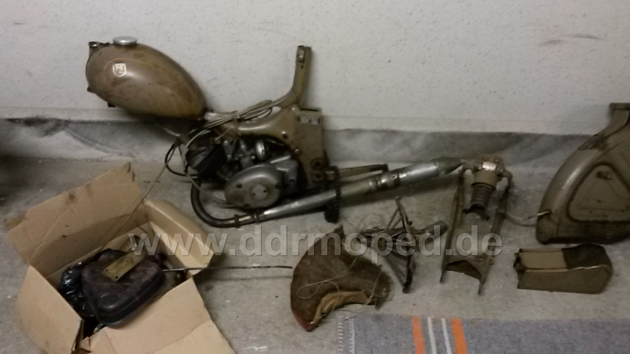

So hier kommen dann nun die Fotos wie alles begann.
Gruß Wolfram

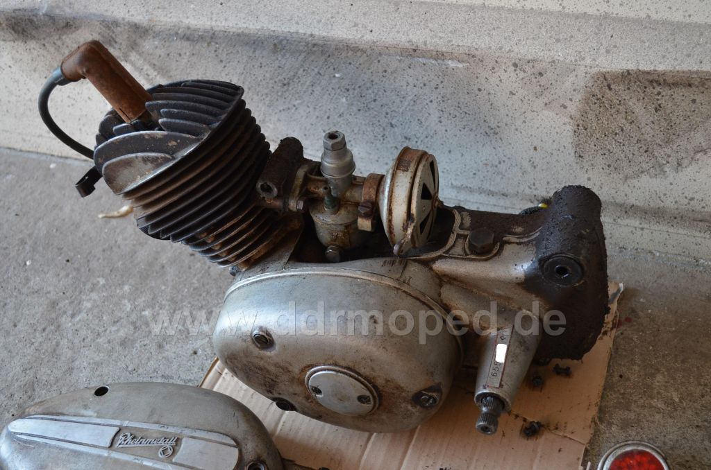

...und der Motor...
Gruß Wolfram

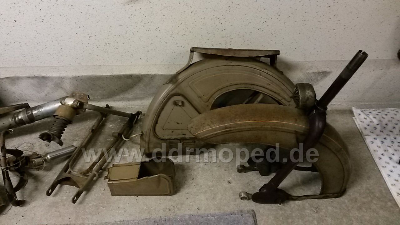

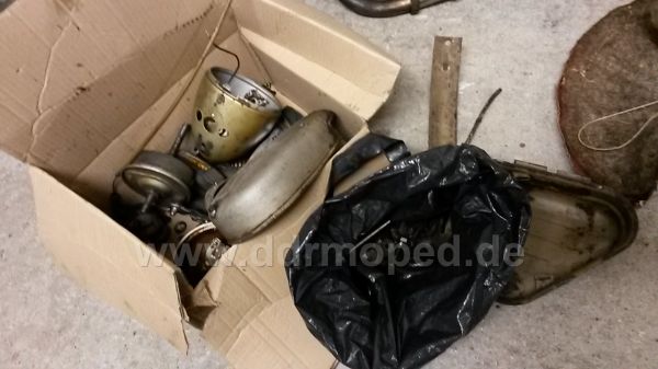

Das Moped war gröstenteils vollständig und somit eine schöne Ausgangsbasis.
Begonnen habe ich damit alles in seine Einzelteile zu zerlegen am 15.01.2015.
... Also schon ne Weile her. ... Fertig werden sollte alles zum Sommer. Aber wie das so ist dauert es dann meistens doch länger.
Gruß Wolfram

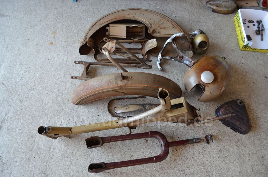

Der Prinz
Geschrieben am: 05.10.2015, 15:00
Beiträge: 187
Mitgliedsnummer.: 7755
Mitglied seit: 06.11.2014
...hier sind dann die ersten Teile zum entlacken. Ich habe die Mopedteile (Tip von meinem Lackierer) chemisch entlacken lassen. Das ist, wie ich festgestellt habe zum Teil eine sehr gute Alternative für so Sachen wie die Kotflügel, die sich beim Sandstrahlen gern verziehen. Manche Teile habe ich dann aber trotzdem noch per Hand nacharbeiten müssen. Und sehr rostige Teile habe ich dann doch zum strahlen bringen müssen.
Gruß Wolfram

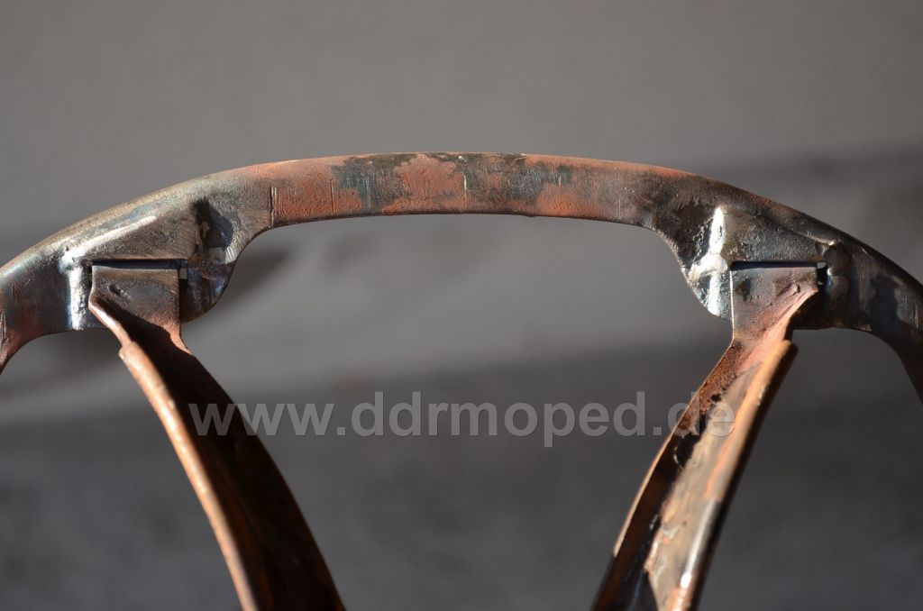

Das Sitzgestell war gebrochen und musste geschweißt werden.
Gruß Wolfram

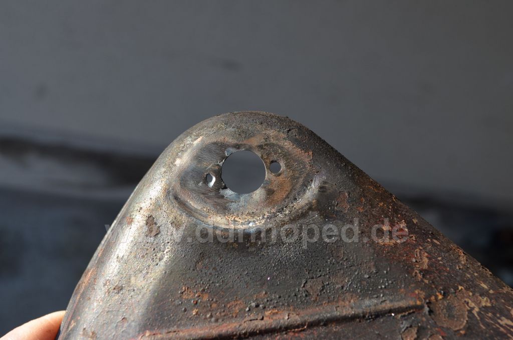

Der Prinz
Geschrieben am: 05.10.2015, 15:22
Beiträge: 187
Der Seitendeckel lag anscheinend mal im Feuer. (Oder war es die Motorabwärme... wink.gif )
Am Schlosseinsatz durchgerostet und musste ebenfalls geschweißt werden.
Gruß Wolfram

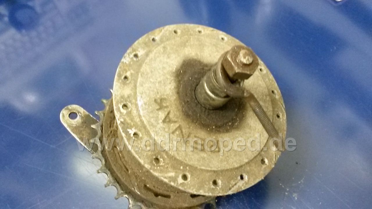

Geschrieben am: 05.10.2015, 15:27
Beiträge: 187

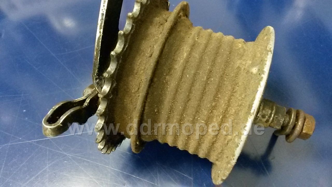

Die Radnaben wurden gesäubert und aufgearbeitet.
Gruß Wolfram

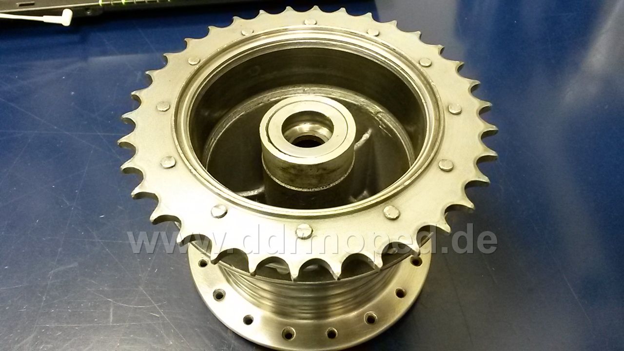

Der Prinz
Geschrieben am: 05.10.2015, 15:28
Beiträge: 187
Gruß Wolfram

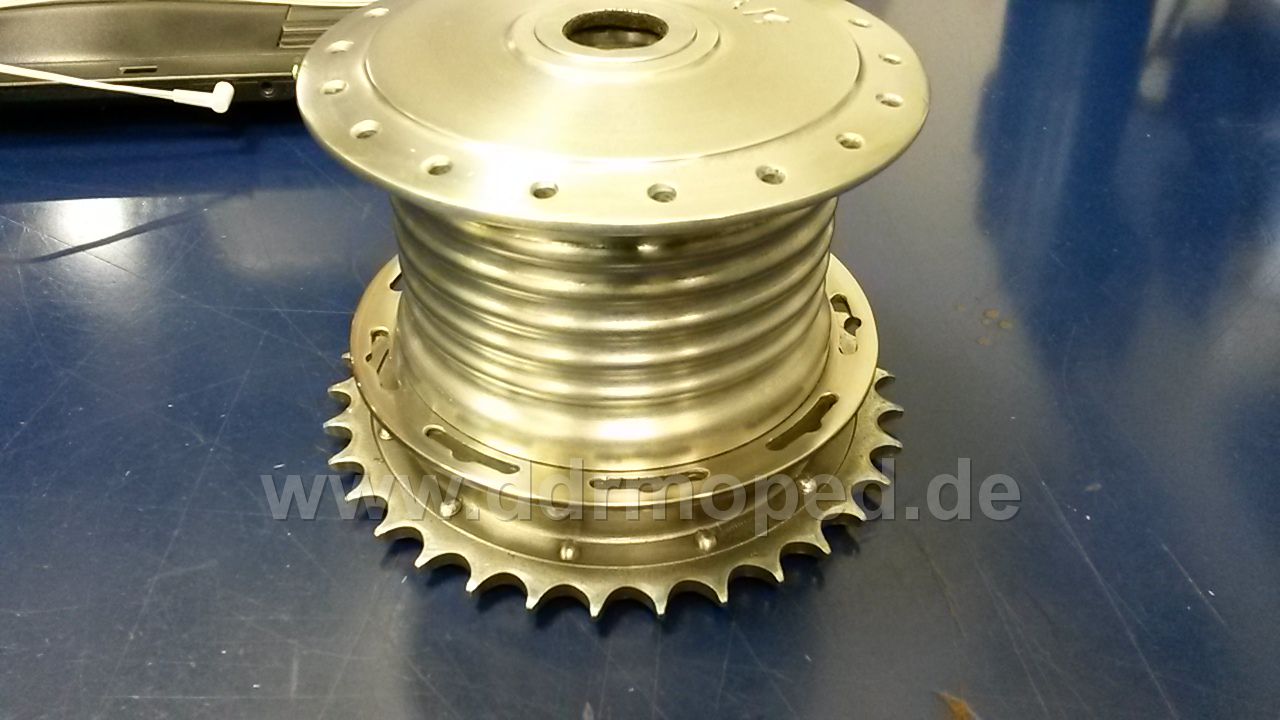

Der Prinz
Geschrieben am: 05.10.2015, 15:30
Beiträge: 187
Hinterradnabe
Gruß Wolfram
Der Prinz
Geschrieben am: 05.10.2015, 15:31
Beiträge: 187
Gruß Wolfram

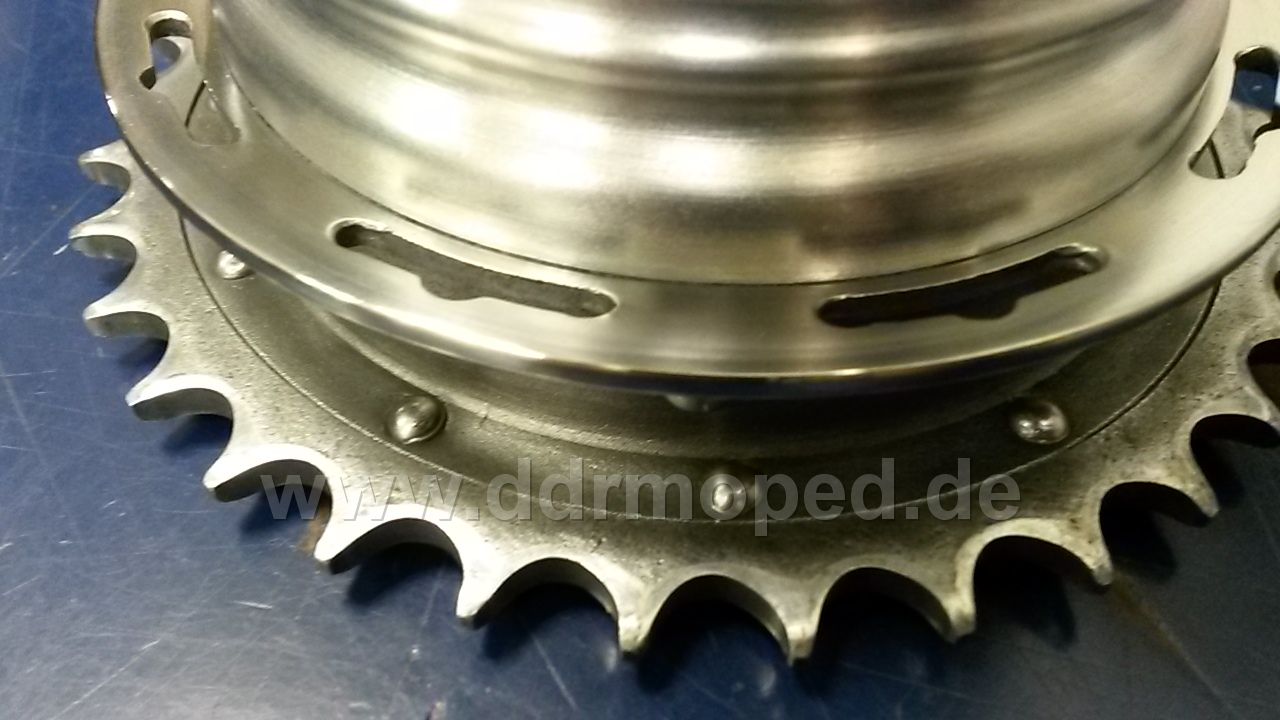

Geschrieben am: 05.10.2015, 15:33
Beiträge: 187
genieteter Zahnradkranz
Gruß Wolfram
