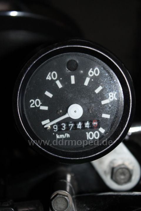

Ich habe eine Simson S51B 1-3 Bj. 1987, natürlich ohne Tuning. Ich habe meine Simson im Jahre 2001. gekauft, seit diesem Jahr benutze ich sie. Beim Kauf zeigte die Tacho 19.600 km.
Zuerst fuhr ich damit fast jeden Tag zur Arbeit, später hatte ich eine andere Arbeitstelle, hatte mehr Freizeit, konnte größere Ausflüge machen (100 km - 250 km). Mein Tagesrekord ist 550 km, die ich mit meiner Karre (und mein Freund mit seiner S51 Enduro) ohne Probleme durchgeführt haben.
Im Jahre 2014 habe ich mit meinem Freund zusammen –natürlich mit Simson - einen Ausflug auf die Großglockner gemacht. Früher habe ich hier darüber Bilder gezeigt.
Fehlerliste ist nicht so lang nach 74.000 km:
-Tachowelle bei 28.500 km kaputtgegangen, dann kam ein nachgebautes Stück, die nach 3.000 km wieder gebrochen ist. Dann kam wieder ein nachgebautes Stück, und ich tauschte die nach 55.000 (!) km. Ich benutze jetzt ein originales Stück, damit habe ich bis heute kein Problem.
- Zündkerze: mit 33.000 km tauschte ich die Zündkerze gegen eine originale Isolator Zündkerze. Mit dieser Kerze lief die Karre fast 44.000 (!) km. Die originelle Kerze tauschte wieder gegen eine originelle, aber ich hatte damit kein Glück, nach 8.000 km ging kaputt. Jetzt hat sie wieder ein originales Stück, bisher ohne Problem.
- Sitzbezug, Scheinwerferglühbirne, Hahndichtung in 2007 getauscht
-Kupplunszug mehrmals getauscht. Originaler ging bei 37.000 km kaputt, bekam einen nachgebauten, dann wieder einen nachgebauten, aber im guten Qualität von Langtuning. Der ging nach 30.000 km kaputt, tauschte wieder gegen einen von Langtuning.
-Gaszug ging bei 80.000 km kaputt, tauschte gegen einen gebrauchten originalen.
-Unterbrecher bei 83.000 (!) km getauscht gegen einen originalen
-Kurbelwellendichtungen schon zweimal getauscht
-Sekundärkette habe ich noch nicht getauscht, aber die ist nicht mehr original (Favorit). Die Sekundärkette lief mindestens 74.000 (!) km.
-Reifen wurden mehrmals getauscht (hinten nach 20-25 T km vorn nach 30-35 T km)
-Kondensator wurde getauscht, aber vor dem Kauf, vor dem Tachostand 19.600 km
-Direkt nach dem Kauf habe ich eine gebrauchte originale Hupe gekauft, weil die einfach fehlte.
Die nicht getauscht oder erneuert wurden: die Bremsbacken, Kupplungsteile und Primär, Vergaserteile, Spulen, Zylinder (noch nicht geschliffen), Zylinderkopf, Kolben mit Ringen (noch die originalen!), Leitungen, beide Zahnritzel und Mitnehmer)
Wie habe ich das erreicht?
Ich halte für wichtig: Ölwechsel jedes Jahr (regelmäßige Ölkontrolle), Sekundärkette und Unterbrecher nach 2.000-3.000 schmieren, Bremsen regelmäßig kontrollieren.
Ich fahre mit der Karre zwischen 43-45 km/h, ich fahre nicht schneller als 50 km/h. (Wenn es nötig, man kann damit 65 km/h Endgeschwindigkeit leicht erreichen.) Dazu kommt ein ziemlich guter Benzinverbrauch: 1,4-1,6 l/100 km.
Defensive Fahrt nicht vergessen!
Vor vier Jahren (bei Tachostand 61.260 km) habe ich den Zylinder und Kolben wegen bloß aus Neugier abgebaut, und habe viele Fotos gemacht. Die Ringen (0,55 mm) waren noch im guten Zustand. Wie ich die abgebaut habe, so habe ich die vorsichtig zusammengebaut ohne einen einzigen Ersatzteil zu wechseln. Seitdem habe ich mehr als 30.000 km ohne Probleme zurückgelegt. (Ich kann auch Bilder zeigen.)
Vor anderthalbem Monat erschien ein Artikel auf einer ungarischer Webseite, hier: http://moped.blog.hu/2015/10/13/bontatlan_..._nem_lehetetlen
Hier findet ihr auch Bilder.
Zum Artikel habe ich 125 Komment, die Mehrheit glaubt das alles nicht, aber es gibt wenige Leute, die das alles glauben (ich spreche jetzt nicht über die Kollegen, die mich seit mehrere Jahren persönlich kennen, haben schon meine vielgelaufene Karre ausprobiert).
Was denkt ihr über dieses Thema?

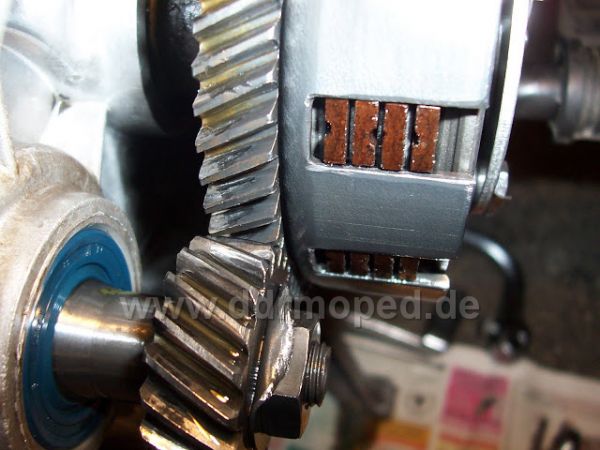

Primärtrieb, seit dem Foto wurde nichts berührt.

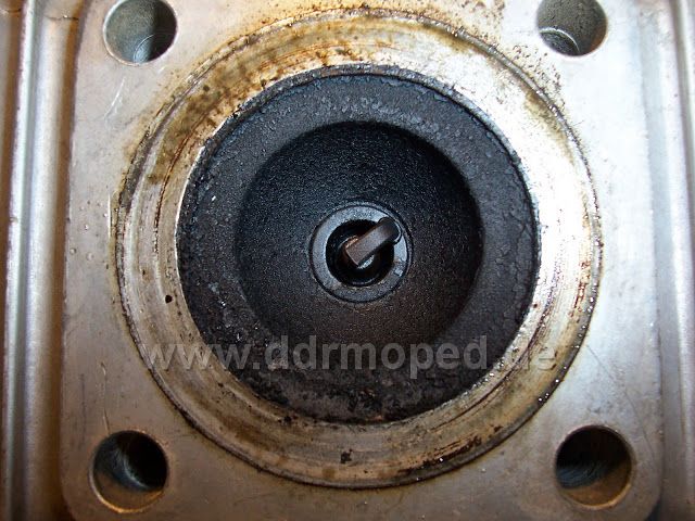

Der Zylinderkopf von innen...

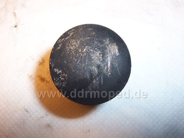

Der Kolben von oben...

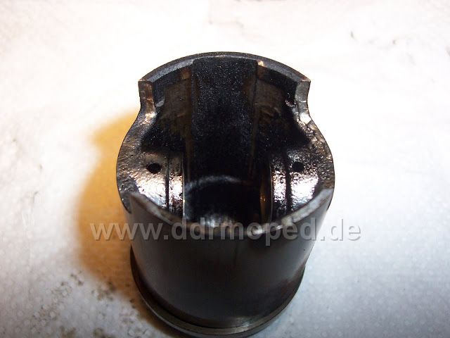

Der Kolben ausgebaut:
