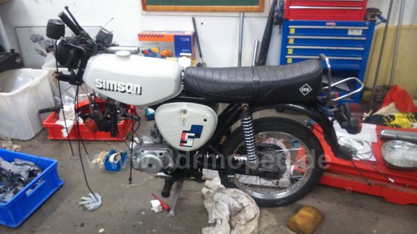

QUOTE (endurojotsch @ 29.12.2015, 21:50)
Hallo Johannes,
nein die 12Volt Aufkleber waren die selben wie bei der 1C1,1E1 und 1E nur bei der 70er eben s70(12Volt ) am Seitendeckel.
sehen so aus
