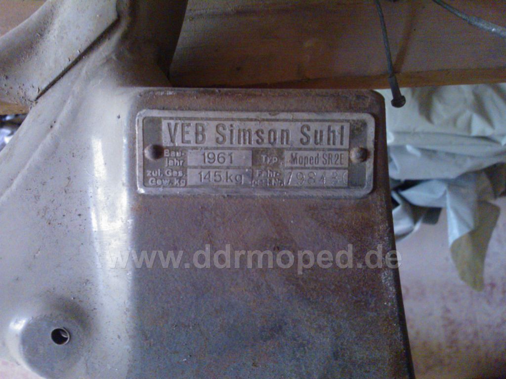

Hallo zusammen,
mein Name ist Stefan. Ich habe mich erst neulich hier angemeldet, da beim Aufbau meines SR 2E doch allerhand Fragen auftauchen. Ich hoffe, die können in diesem Forum alle beantwortet werden, sofern dies in anderen threads nicht schon geschehen ist.
Vor ein paar Monaten bin recht günstig an ein Sammelsurium an SR - Teilen gekommen. Es war auch ein ganzer SR2E dabei (Ersatzrahmen), der nach 3 Stunden Reinigung des Tanks, des Vergasers, der Zündkerze usw. angesprungen ist. Licht, Hupe usw. funktioniert auch.
Dabei war auch ein Rahmen - siehe Foto. Der soll nun als Basis für den Aufbau eines SR2E dienen.
Ich möchte mit den Rädern beginnen. Und schon ergibt sich die erste Frage. Im Sammelsurium enthalten: ein Hinterrad mit Renak-Voll-Nabe und genietetem Kettenrad, ein Vorderrad mit Simson-Voll-Nabe, beide am kompletten SR2E montiert. Außerdem ein einzelnes Vorderrad mit Vollnabe ohne Schriftzug und zwei Räder mit Halbnabe und größerem Durchmesser.
Frage: welche Naben gehören denn an einen Rahmen Bj 1961 ? Und welchen Durchmesser müssen die Achsen haben ?
LG, Stefan

Hallo Stefan! Habe hier eine Betriebsanleitung von 3/1962 vor mir liegen. Da sind ganz eindeutig Renak Vollnaben verbaut. Hinten mit genieteten Kettenkranz. Die Achsen haben 10 mm Durchmesser. Gert
